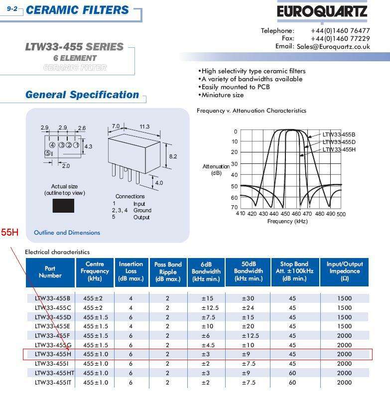

Ce iti trebuie tie poti vedea in poza atasata si poti cumpara de pe strada Maica Domnului...sunt cu tona.
Apoi verifici facand un "test de range" daca merge asa cum mergea inainte.
Succes...si nu uita de ce am vb la telefon...testeazal intai sa-l pui pe avion ca sa nu regreti.
Mi-a dat un prieten un 455E. Poate cineva sa-mi spuna care ar fi efectele daca il pun in locul lui 455H?

Mariane, asculta sfatul lui Silviu. Filtrele de frecventa intermediara utilizate de firmele respectabile, ce produc receptoare (e cazul si lui robbe), sint filtre de calitate f buna, cu stabilitate termica buna, cu banda de trecere ingusta si selectivitate ridicata, selectate de producator (si acesta e unul de renume) si vindute ca atare la firmele alea respectabile. Ce se gasesc in magazinele de pe Maica Domnului sau de pe aiurea sint ciurucuri facute de te miri cine, sau in cel mai bun caz ceea ce ramine dupa selectia pomenita de mine mai sus, bune in receptoare de radiofonie ieftine, dar nu atit de bune in cele RC. In plus, desi pe ele scrie 455, nu toate au fix 455kHz frecventa centrala, chiar si dintre alea de calitate f. buna, insa acest lucru este exploatat de fabricantul de receptoare in favoarea sa, cind isi alege si valorile perechei de cuarturi de emisie/receptie, a. i. sa le functioneze optim ansamblul emisie receptie doar cu cuarturile recomandate de el (asta e alta problema de care am mai scris).
Daca tu pui in receptorul tau robbe-Futaba 118 un filtru oarecare, receptorul va merge dar nu ai garantia ca e ca nou. Dar poti sa incerci si apoi musai sa-l probezi cu atentie (adica pe distante mari, in apropierea a diverse obstacole, dar nu pe avion ci cu ajutorul unui prieten) ca sa observi daca si-a pastrat raza de actiune pe care o stiai.
