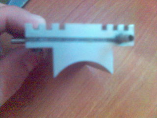

#62 Useril este offline   anton_beton93
  • Postari: 112
  • Inregistrat: 28-August 07

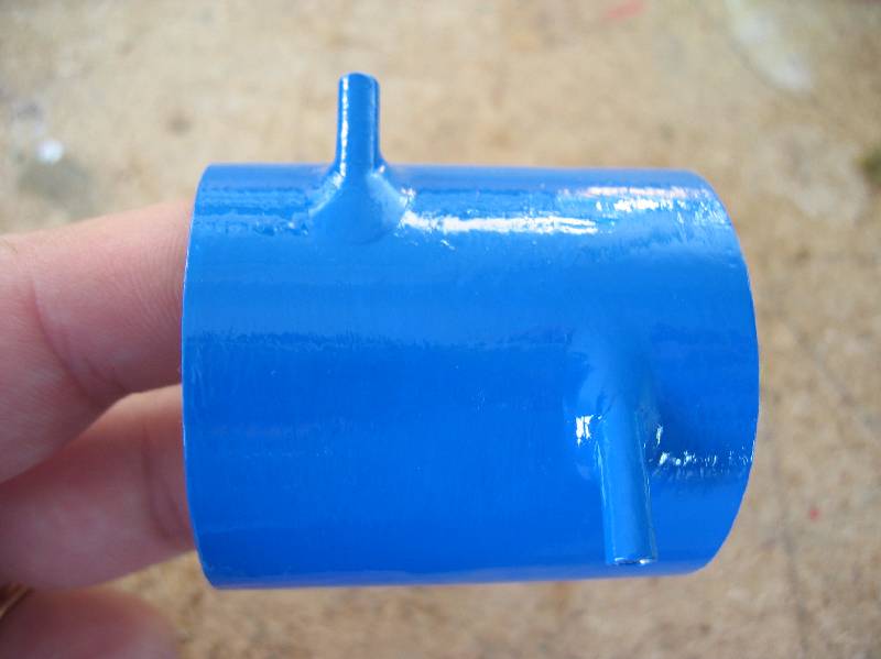

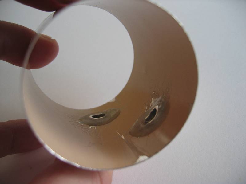

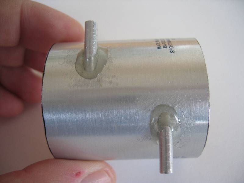

Postat 18 October 2007 - 10:59 AM

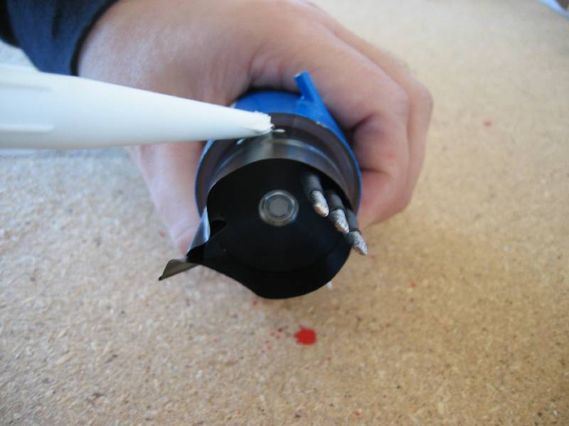

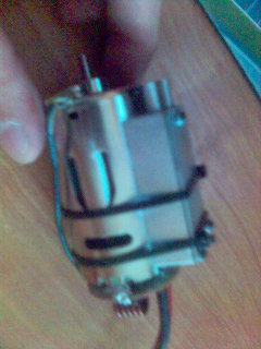

cam asa am facut eu racirea....inca nu e terminata

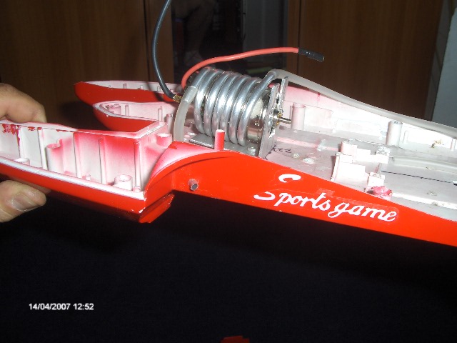

#63 Useril este offline   anton_beton93
  • Postari: 112
Postat 18 October 2007 - 11:11 AM
uitasem sa micsorez poza si nu a luat-o...

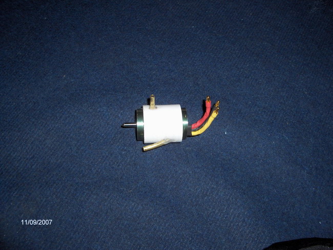

  • Imagine atasata: post-30-1192698695.jpg
#64 Useril este offline   anton_beton93
  • Postari: 112
Postat 18 October 2007 - 11:12 AM
  • Imagine atasata: post-30-1192698777.jpg

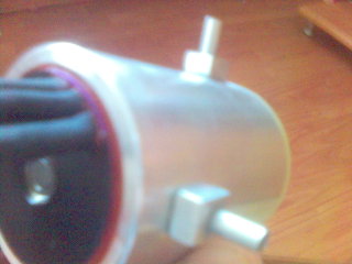

#65 Useril este offline   iony
  • Postari: 2346
  • Inregistrat: 06-April 07

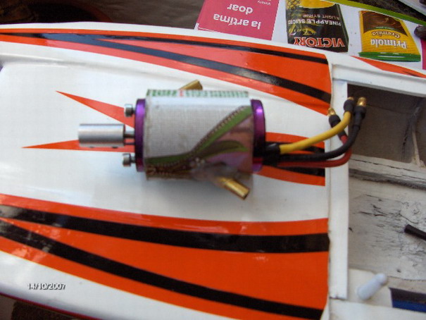

Postat 18 October 2007 - 11:49 AM

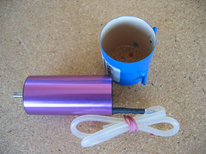

cam asa o am si eu si mi se pare cel mai bine
din toate punctele de vedere

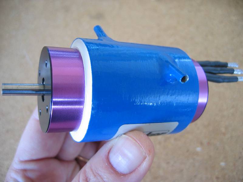

#66 Useril este offline   iony
  • Postari: 2346
Postat 18 October 2007 - 11:51 AM

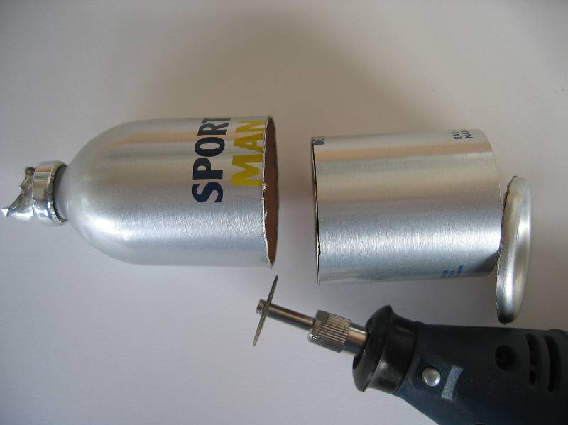

alta :o
  • Imagine atasata: post-30-1192701092.jpg

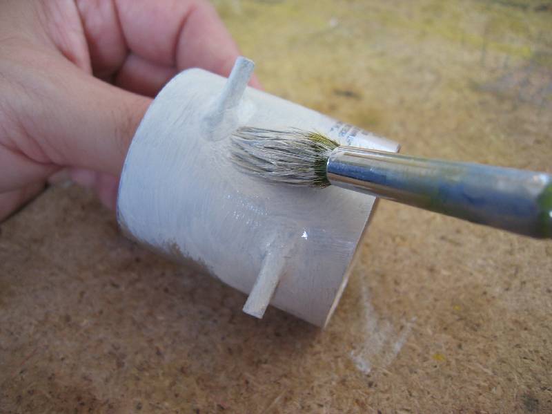

#67 Useril este offline   iony
  • Postari: 2346
Postat 18 October 2007 - 11:52 AM

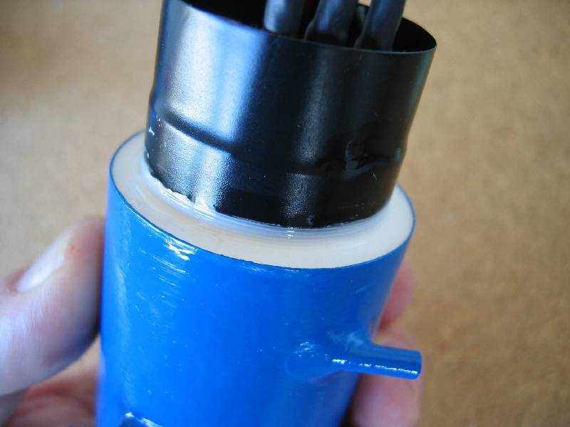

sau asa
  • Imagine atasata: post-30-1192701149.jpg
#68 Useril este offline   iony
  • Postari: 2346
Postat 18 October 2007 - 11:56 AM
in prima poza pt motorul 2845 brushless iti trebe spray subtire eu am dat 30 mi lei pe el doua oringuri sau inele de etansare eu leam luat de la un mag de auto si sunt de pe la planetare si putin silicon in rest multa vointa spor la treaba :o
#69 Useril este offline   HESS
  • Postari: 955
  • Inregistrat: 08-October 07
Postat 18 October 2007 - 02:28 PM
La mot brushless de ce nu te-ai dus cu camasa de racire pana la 1mm de extremitatile mot??? Nu era mai ``interesant`` pt rul, chiar daca prin cont term care la Al e f. bun,(..........)?

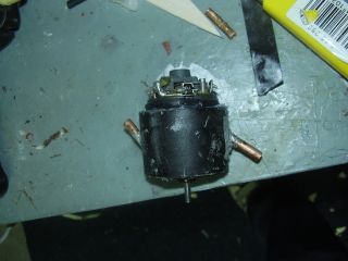

#70 Useril este offline   anton_beton93
  • Postari: 112
Postat 18 October 2007 - 07:58 PM
eu am folosit cablu de 2.5 si silicon la capete...si camasa e dintr-un capac de spray...mai trebuie sa cositoresc 2 bucatele de teava pe contacte si am racire si la perii:D

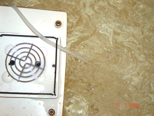

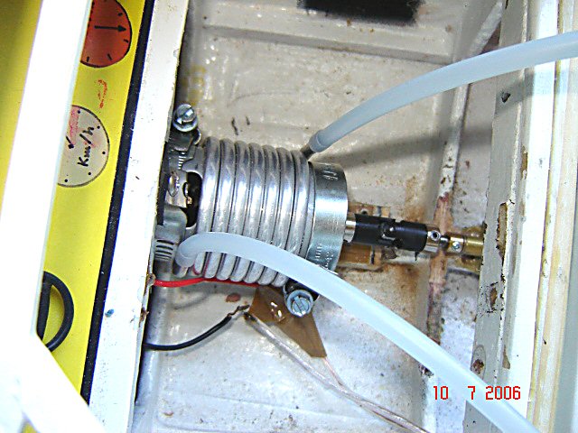

uite ceva idee vecheeeeeee.........

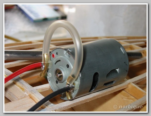

  • Imagine atasata: post-30-1192831595.jpg
#76 Useril este offline   benz
  • Postari: 307
  • Inregistrat: 30-August 06
Postat 20 October 2007 - 06:00 AM
deejaydanyaero, la 20 Oct 2007, 00:06, a spus:
oare rezistenta apei care pune in scurt bornele motorului nu creaza vreo problema? zic si eu...
#77 Useril este offline   anton_beton93
  • Postari: 112
Postat 20 October 2007 - 11:42 AM
nu cred....
#78 Useril este offline   HESS
  • Postari: 955
Postat 20 October 2007 - 12:12 PM
Garantez eu ca nu ai NICIO PROBLEMA daca treci apa ``prin`` perii. Acolo va fi o rezistenta electrica fff mare. Am avut si eu lipite tevi la cobalt pe carcasele periilor si nu facea nici o ``ciudatenie``. Mergi la sigur. La mare daca te dai, vei avea un ``consum`` mai mare cu cativa mA si o oxidare mai rapida a bucatilor de teava de la perii...Despre regulator...nu simte nimic.

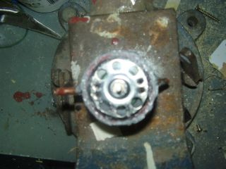

#79 Useril este offline   OldMann
  • Postari: 1762
  • Location:Bucovina
Postat 20 October 2007 - 01:25 PM
eu o folosesc de mult
#80 Useril este offline   OldMann
  • Postari: 1762
  • Location:Bucovina
Postat 20 October 2007 - 01:26 PM
#81 Useril este offline   HESS
  • Postari: 955
Postat 21 October 2007 - 06:49 PM
Pt cele cu perii, consider ca asta e CEA MAI BUNA COMBINATIE, exterior+perii, ca in pozele lui OldMan.

#83 Useril este offline   anton_beton93
  • Postari: 112
Postat 29 October 2007 - 12:17 AM
n-a avut loc in barca motorul si am scos camasa de racire si am ramas doar cu racirea pe port-perii...oricum de acolo vine majoritatea caldurii deci daca am facut acolo racirea e buna si asa
