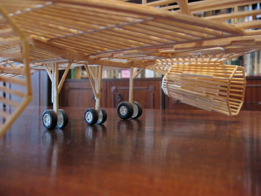

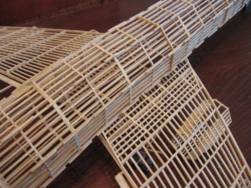

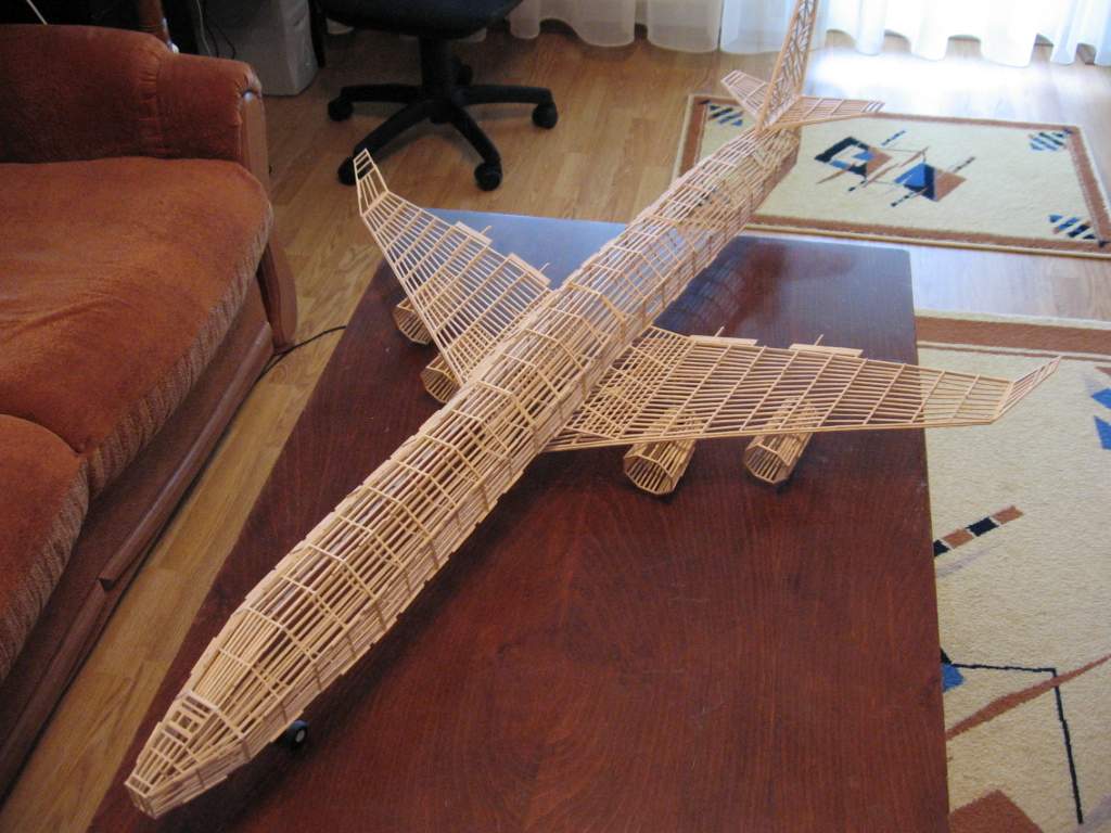

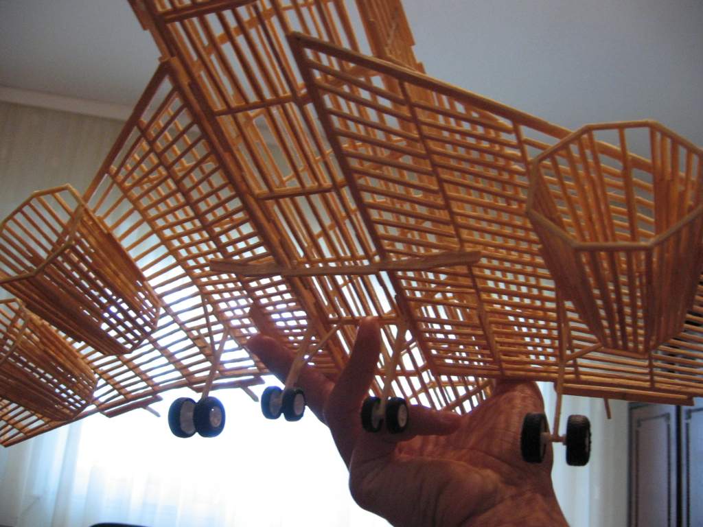

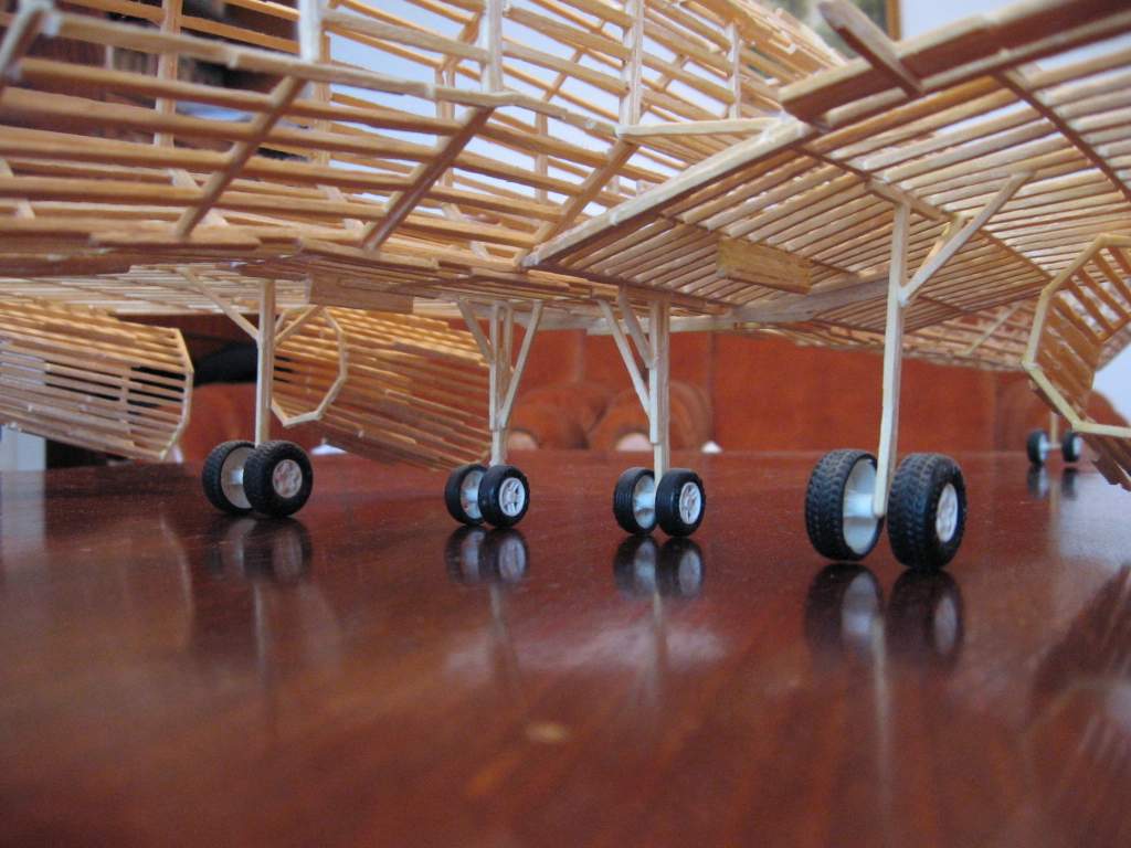

Nu recomand prenadezul.... deloc.... Aracetul e sfant.. Oricum, depinde si ce aracet e. Unele de intaresc f bine, altele devin putin mai moi dupa ce se intaresc.. depinde totusi de norocul pe care il ai cand il cumperi de la magazin.. Am facut vreo 5 avioane din bete de chibrit la viata mea si un elicopter (pe care l am trantit din greseala de pe TV... ah nu vreau sa-mi mai aintesc..
http://www.rhcforum....tyle_emoticons/default/sad.gif() si la toate am folosit aracet.. Recomand aracetul ptr orice tip de macheta din lemn, fie ca sunt bete de chibrit, fie ca-s bucati mari de lemn. La o adica, se pot intari partile esentiale, cele care sustin greutatea, cu ceva Super Glue- e vreo 5000 de lei vechi (scuze bai de reclama
http://www.rhcforum....tyle_emoticons/default/smile.gif . Este f importanta imbinarea betelor, pe care incerc sa o fac pe o suprafata mai intinsa a batului, suprafata de contact sa fie mai mare.. hmm nu stu cum sa explic, intelegeti voi..
"""""Si totusi nu e mai practic prenadezu ? Are multe calitati fata de aracet (rezista la umezeala ,timp scurt pentru lipitura , dupa lipire se poate lucra in continuare fara probleme).
""""" - Nu, in nici un caz, te asigur ca dupa 1 minut, poate chiar cateva zeci de secunde se poate folosi ceea ce ai lipit. Oricum , e nevoie de o penseta si o unghiera mai mare. M-a mai intrebat cineva ce fel de bete sunt. Pai sunt din alea normale, cum erau pe vremuri. Bre.... sa nu luati cutii de chibrit cu femei dezbracate ca nu-s bune =)) he he. Se mai gasesc prin unele magazine acele cutii cartonate, facute dintr un carton tare, cu fluturi pe ele daca nu ma insel, alea sunt cele mai bune. Am mai gasit totusi in prin Carrefour (scuze iar de reclama) niste cutii cu bete duble ca lungime decat cele obisnuite, insa nu merita, unele sunt maro, altele albe, etc, plus de asta sunt cam strambe. Hai mersi ptr comentarii si mai vorbim! SAL!
