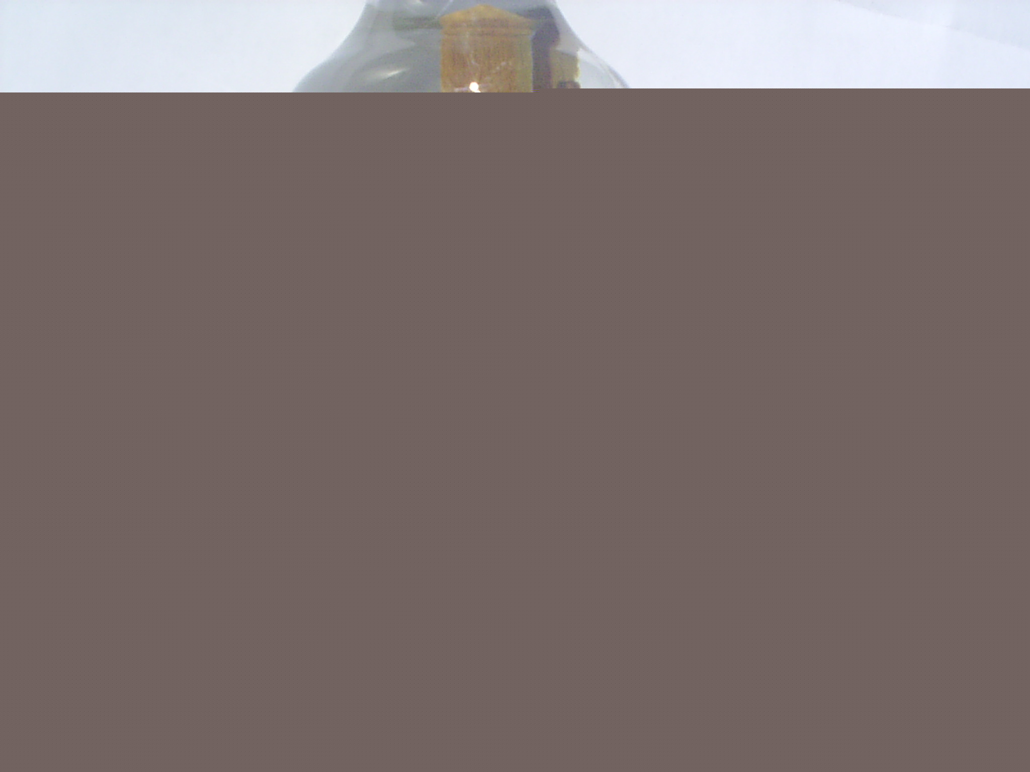

Un exemplu:
  • Imagine atasata: post-4-1125990706.jpg
Postat 06 September 2005 - 09:53 AM
exemplul tau nu se vede!citeste un pic la regulament forum sa vezi ce si cat poti atasa.

Postat 08 September 2005 - 01:28 PM
I-mi pare rau, dar nu vrea sa incarce nimic. Oricum, ceea ce am facut pana acum nu au fost "barcute". Dar dotarea tehnica si SDV-istica este aceiasi.
