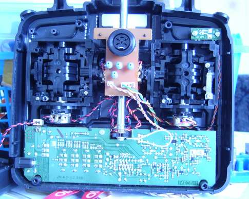

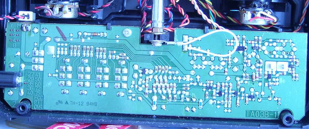

Postat 01 January 2020 - 02:40 PM
Buna ziua si "lA MULTI ANI !".Sunt in posesia unei statii Futaba T6EXP.Dupa cum am citit in topic, am dedus ca se pot modifica unele transmitatoare pentru a adauga canale noi.Din pacate Futaba T6EXP are doar 6 canale.Am o drona si am nevoie inca de ce-l putin 2 canale.Intrebarea este daca se poate modifica aceasta statie, si daca da atunci am nevoie de unele sfaturi.Am facut unele poze la statie si ceva masuratori la stickuri si intrerupatoare...Circuitul acela cu 2x8 picioare din pacate are valoarea stearsa (din fabrica !)....se vede doar ceva in partea de jos.PS.-condensatorul acela di poza cu circuitul este adaugat de mine !...nu-l bagati in seama...
  • Imagine atasata: 81690559_2384394025206812_2710976034315960320_n.jpg
  • Imagine atasata: 81033011_743920569435677_1872197749227651072_n.jpg
  • Imagine atasata: 80736839_496175794366304_9178794262051946496_n.jpg
