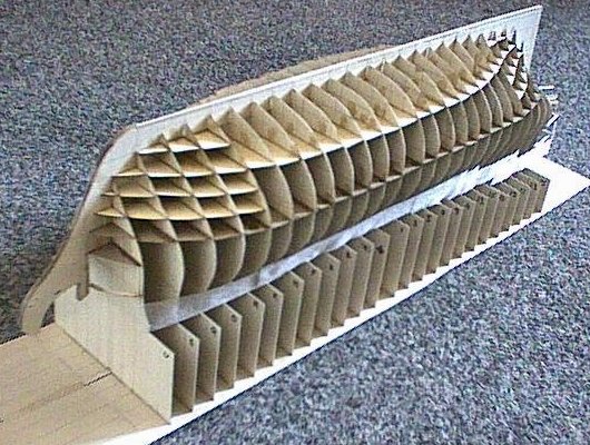

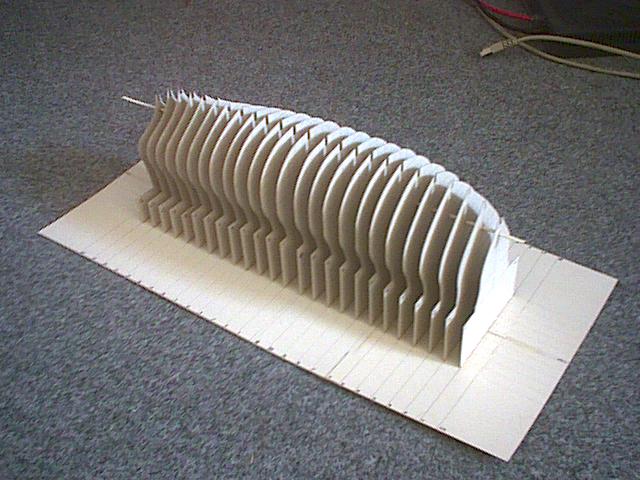

Am ajuns cu Leopardul intr-un stadiu in care, zic eu, pot incepe un mic serial despre ce se-ntampla "pe santier". "Initiatii" cred ca au deja planurile, dupa alea lucrez si eu. Materialul este (cred) un fel de duplex usor cerat pe o fata. Asta ii da niste proprietati la curbare foarte interesante (pana acolo mai avem insa). Si pentru cine se intreaba de ce carton, maica-mea a lucrat in industria asta asa ca am fost "expus" la tot felul de materiale de genul asta.
Scheletul
Dupa o tentativa nereusita a trebuit sa reiau totul de la 0. Si am schimbat si metoda, acum incerc o chestie asemanatoare cu o tehnica de realizat barci. O placa pe post de baza, coastele asamblate cu chila in sus, curenti, carlingi (sau cum le-o zice) apoi se monteaza chila si se aplica bordajul. Dupa care se desprinde corpul de baza.
Tocmai am terminat prima faza, taierea si lipirea coastelor de baza. Folosesc doar Superglue, iar cartonul asta e ciudat rau: face contact mai greu cu SG. Ceea ce imi convine de minune pentru ca pot sa misc si sa potrivesc piesele exact chiar si dupa ce am dat cu lipici. Decupajul intern pentru punti e deja trasat usor pe fiecare coasta cu un cutter, dar fara sa tai prin ea. Serveste la rezistenta corpului pana pun bordajul (totusi, e carton).
  • Imagine atasata: post-7-1098203601.jpg

te-ai chinuit ceva,de ce nu incerci totusi sa-l faci din lemn,cred ca la final arata mai bine si este si mai solid.spor la treaba.

(Dumnezeule, de cate ori am mai auzit asta!)
:) Ma grabesc. La anu' urmeaza "Santisima". Timpul de lucru pentru una bucata coasta este 25 de minute, o juma' de ora. Ce se vede in poza mi-a luat 10 zile de lucrat cate-un pic, cate-un pic, deci e posibil chiar mai repede de-atat. Toata asamblarea a avut loc azi, ca eram acasa. Nu ma "chinui" deloc, in primul rand nu e cine stie ce mare lucru sa tai carton cu cutterul si sa-l lipesti cu Superglue, in al doilea rand stiu foarte bine ce fac. Nu construiesc in modul asta de ieri dimineata, am avut timp destul sa vad ce merge si ce nu.
Lucrez in casa deci traforajul la scara "industriala" e exclus, prin urmare si lemnul in cantitati "industriale". Partea asta de inceput e mai "exotica" poate, dar o sa vedeti ca ajung mai incolo si la etape mai familiare tuturor.

Postat 25 October 2004 - 02:33 PM

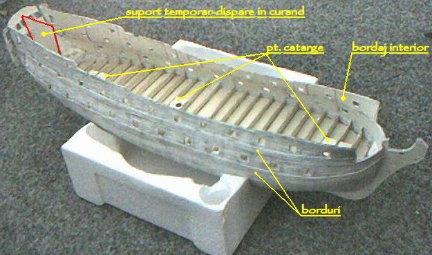

Chila
Chila nu este o piesa taiata dintr-o bucata de placaj sau carton de grosimea exacta. Aici intervine pentru prima data o proprietate interesanta a cartonului pe care-l folosesc. E vag cerat pe o fata (aia alba) ceea ce ii da tendinta naturala de curbare cu fata asta pe partea concava. Doua foi lipite cu fetele albe in afara isi anuleaza intrucatva curbura naturala. Mai multe foi, mai mare efectul. Chila mea este un "sandwich" din 6 foi, 3 pe-o fata si trei invers (intercalate una asa-una invers), lipite cu "puncte" de Super Glue. Nu altceva ca se indoaie. Efectul este ca obtin din prima o chila dreapta. Chila falsa doar fixeaza toata sandramaua definitiv. Rezultatul se monteaza in santul taiat dinainte in fiecare coasta.
Elementele longitudinale asigura suficienta rezistenta. Sectiunile prova si pupa sunt mai "umplute" doar pentru ca sunt zone cu o curbura mai ciudata a bordajului. In prima varianta toate cele 5 "carlingi" se intindeau pe toata lungimea navei si am vazut ca nu e nevoie de toate.
Banda adeziva am pus-o ca test, sa vad eventuale umflaturi sau depresiuni. In partea superioara a bordajului ma voi folosi de ea mai tarziu, la desprinderea de acesta a partii superioare a coastelor. Ma rog, sper, inca nu sunt sigur, la teste pe resturi de material pare sa functioneze treaba asta.
  • Imagine atasata: post-7-1098707634.jpg

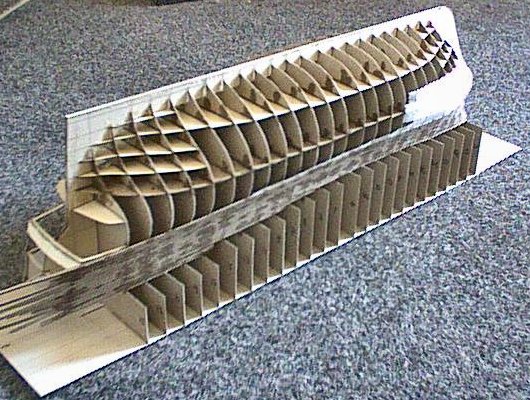

Bordajul
Cu exceptia materialului nimic neobisnuit aici. Se taie file, se mai "prelucreaza" unde e nevoie si se lipesc. Dupa cum se observa folosesc omniprezentul CA (superglue) in mod exagerat. Rigidizeaza structura. Teoretic, ca timp de lucru, toata etapa asta s-ar putea face intr-un week-end. As face-o asa dar berile cine le mai bea atunci? :lol:
Iar apare proprietatea aia a cartonului meu: lipesc filele cu "albul" spre interior, deci urmand tendinta lui de curbare. Astfel filele nu se curbeaza spre interior in spatiul dintre coaste (am avut problema asta la Mircea). Banda adeziva e de fapt un fel de hartie foarte poroasa vanduta la farmacie ca "surgical tape" si joaca inca un rol fata de cel de "bordaj-test": impiedica filele sa alunece inauntru sau una sub alta in zona de contact. Minunata inventie.
Osatura e suficient de rigida cat sa pot pune bordajul pe cate un bord complet apoi pe celalalt fara sa apara curbarea chilei.

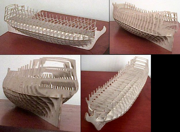

Pentru curiosi, iata si prima tentativa de Leopard. Incepusem cu o tehnica ceva mai ortodoxa dar m-am oprit. Planurile contin unele erori dar speram ca "merge si asa". Nu merge, dupa cum am realizat cand am ajuns la stadiul care se vede in imagine. Plus ca era de muncit serios la rigidizarea structurii in partea de sus, si ma cam grabisem cu decupajele pentru punti. De-aia am ales metoda asta "rasturnata".
Oricum, a fost buna si incercarea asta la ceva, am vazut unde ar fi potentiale probleme. Din imaginile astea cred ca va puteti face o idee generala despre ideea mea ambitioasa cu puntile.

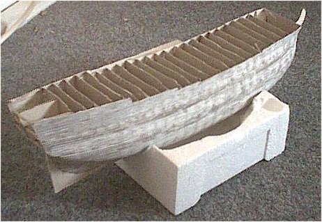

Bordajul - partea a doua
Dupa cum se vede bordajul e pus asa ca am reusit sa scap de toata sandramaua aia de deasupra. I-am tras pana acum cateva straturi de aracet (mai trebuie), fiecare urmat de o slefuire serioasa (mai trebuie si de-asta). Aspectul "murdar" e de la petele de CA care urmeaza aproximativ linia coastelor si se mai vad prin aracet. In final va trebui sa fie totul alb. La babord m-am apucat deja sa tai saborduri. Urmeaza dupa asta sa scap de coaste care vor fi taiate de la nivelul puntii de jos. Ideea initiala era ca vor ramane marginile (practic coastele "adevarate") dar m-ar incurca la bordajul interior si vad ca structura e teapana si fara ele. Oricum n-am de gand sa risc asa ca o sa instalez cateva traverse temporare.
  • Imagine atasata: post-7-1099238367.jpg

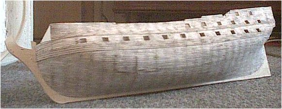

Din ce in ce mai alb
Pana acum imi merge neasteptat de bine. Am taiat toate deschizaturile in afara narilor de ancora (sunt prea mici si s-ar infunda cu aracet), am mai dat cateva straturi de aracet cu slefuirea de rigoare intre, si cel mai important mi-a reusit manevra cu coastele. Dupa cum se vede le-am scos de tot de la nivelul puntii de jos, asa ca am putut sa fac bordajul interior din "placi". Rezultatul e mai teapan decat imi inchipuiam asa ca nu mai e nevoie de traversele alea temporare, o sa trec direct la traversele fiecarei punti, pe masura ce-o lucrez pe cea de dedesubt (daca le-as pune pe toate acum n-as mai avea loc de ele sa lucrez inauntru, nu?). Cele 3 placute sunt "ghidaje" pentru calcaiele catargelor, o sa instalez asa ceva la fiecare punte. Acum lucrez la galerii, cat sa aduc structura in zona aia suficient de rigida sa pot sa tai si "suportul ala". Dupa aia o sa am cale libera sa m-apuc de lucrat puntea de jos.
A-nteles cineva ceva pana aici?
