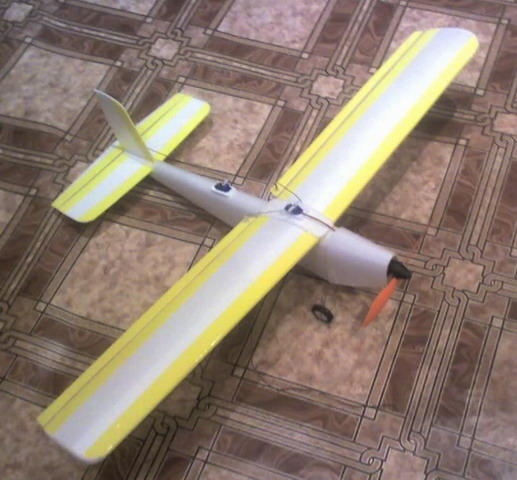

Daca vrei sa-l faci contacteaza-ma..... polistiren pt. izolatie parchet 3mm, o bagheta bambus si un pistol de lipit !!

Am revenit!Am inceput sa construiesc un model.Idee proprie. :) Sper sa zboare!Spuneti-mi daca am facut bine ce am facut pana acum?

Postat 29 September 2009 - 05:32 PM
Profilul aripei, din punctul meu de vedere, arata bine.
Nu imi dau seama din imagine ce ai folosit ca lonjeron???
+ ai folosit cumva silicon pentru a lipi depronul???
daca da, nu prea cred ca o sa ai aderenta, de ce nu incerci la o adica un adeziv pentru depron sau, ia un pistol de lipit, din ala cu baghete, cred ca gasesti la 15 lei, chinazarii, dar face treaba! (nu exagera cu adezivul), sa nu iesi cu o greutate prea mare

Am folosit "Montage kit"adeziv rapid pentru polistiren.Pentru lonjeron am folosit o sipca de brad de la Practiker.10mm/5mm.
Are lungimea de 110cm.La lungimea asta cam cat trebuie sa fie lungimea modelului?E vreo formula,sau doar sa arate bine?!Vreau sa iasa un fel de planor.Trebuie sa mai pun ceva stabilizatoare la capetele aripei?

Postat 30 September 2009 - 08:21 AM
bine ar fi fost sa fie la o adica din 2 parti, sa fie cu diedru de cateva 2-3 grade, dar nu cred ca e o problema daca ii din una, sa zica si cei mai experimentati, vis avis de stabilizatoare, pe aripa...nu cred ca e cazul
Daca era din 2 buc.,prin ce metoda se unesc pe mijloc?Am sa fac aripa detasabila de corp.La modelul tau,parca aripa se prinde cu un elastic.

Postat 30 September 2009 - 10:36 AM
foloseste lonjeroane din depron, e foarte rezistent, aripile intre ele la fel se prind cu depron ...
uita-te in poze, si iti dai seama
poate iti trimit toate pozele in faze diferite de constructie?? sau ramai pe ideea ca faci ceva ce duce spre planor.... atunci cred ca deja cu aripile esti muuult peste o greutate decenta....
Poti sa mai trimiti poze.Cum ai indoit depronul pt.corp?
lasa-mi o adresa de mail, un id mess sa ti le pot trimite ([e forum nu le pot pune)
depronul se modeleaza cu maina, 5 minute sau in apa fierbinete...
