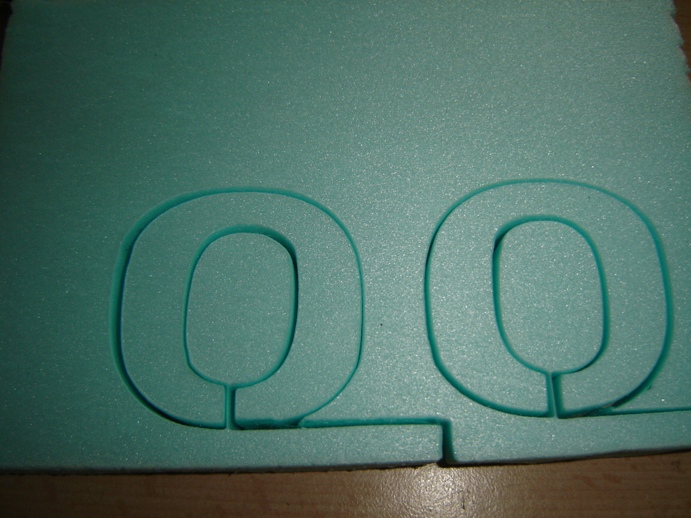

Nu reusesc sa reduc latimea taieturii la litera din poza.
Adica cele doua trasee (intrare si iesire) ale firului nu se suprapun.
Dupa cum se vede iese o lucrare inestetica.
Exista vreo setare in acest sens?
  • Imagine atasata: DSC09002.JPG

nu ma pricep la masini de taiat polistiren ( nu am vazut vreuna in actiune ) dar presupun ca miscarea se transmite prin suruburi ( cu sau
fara bile ) , actionarea se face cu motoare ( stepper sau servo ) ...ceva sine de ghidaj trebuie sa fie pe acolo .... Poate ai un backlash la una
din axe ... sau masina nu este aliniata corespunzator ... sau nu este suficient de rigida ....
pentru backlash , daca lucrezi cu Mach-ul de la Artsoft , poti compensa din soft ( dar numai la varianta de baza / Mach 1 ) , exista o
setare pe undeva ...dupa care setezi si viteza de compensare ( este si un filmulet pe youtube parca , cu un tip care testeaza " backlash compensation "
in mai multe situatii ...)
Pentru alte programe , chiar nu stiu , ca nu am lucrat cu altceva ....

Nu este problema de jocuri mecanice.
Masina este precisa.
Si GMFC-ul are setari pentru pierdere de pasi, dar nu e cazul aici.
Mai astept si alte pareri.

Ca tot n-am treaba, ma bag si eu in seama cu o parere. Posibil sa fie dintr-o setare prin care se aproximeaza cercul cu linii drepte si iesirea nu se face prin acelsi loc ci prin alt capat al unei liniute? N-am patit asta la polistiren, dar aveam de setat ceva pe la o rezolutie, si paca am mers la prea mult... Efectiv nu se inchidea cercul, ieseam din cerc prin alt loc. Am redus si acum e OK. Nu-mi functioneaza KCAM acum ca verificam concret. GMFC n-am instalat asa ca nu vorbesc pe ceva concret.
Bafta la rezolvarea problemei si poate ne spui rezolvarea cand o fi cazul!

Nu stiu solutia la problema ta, dar daca i-mi trimiti fisierul, pot sa incerc sa vad la mine cum iese. Poate reusim sa tragem o concluzie impreuna.

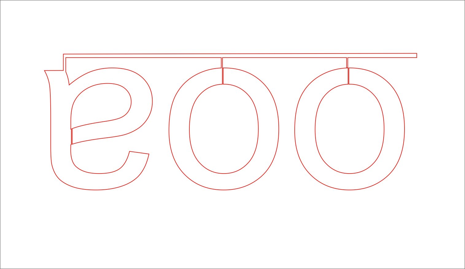

Dupa cum se vede in fotografie firul tau pleaca spre stanga si urca pe exteriorul lui O : am dreptate?
daca e asa atunci cand termina litera ea este complet decupata.
deci cade in jos (poate cadea so in lateral) in spatiul lasat de firul cald, firul isi continua iesirea si taie un pic din litera
incearca genul de prelucrare grafica din desen , dureaza mai mult dar iese mai bine
Bafta si tine-ne aproape cu noutati
PS. poti lasa legaturile mai mari le tai ulterior si le slefuiesti un pic
  • Imagine atasata: Graphic1.jpg

Am incercat si asa.
Rezultatul e acelasi.

Daca am inteles bine problema ta, trebuie sa ai grija ca in programul in care iti faci grafica sa suprapui cele doua trasee. Pe langa asta, incearca sa reduci temperatura firului pentru a obtine o taietura mai curata. Intrarile si iesirile din piese se fac perpendicular (sau aproape). Am atasat un fisier de test (schimba extensia din PDF in RAR si dezarhiveaza :lol:) si daca il incerci, te rog posteaza fisierul pe care il genereaza GMFC si pune o poza cu ce obtii.
Mi-am dat cu presupusul si este posibil sa ma insel, pentru ca nu stiu nimic despre masina ta si despre programele folosite pentru grafica... As fi curios sa aflu, printre altele, ce grosime are firul si ce avans folosesti.

Cele 2 trasee sunt la 0.01 mm. Zic eu ca se suprapun.
Temperatura firului este optima.
Am facut multe teste si am ajuns la anumite concluxii.
Voi incerca fisierul dar peste vreo 3, 4 zile.Grosimea firului e de 0,25mm kantal.
Am incercat si cu 0,2, dar se rupe des.
Viteza nu pot sa spun exact cat este. Cand voi mai ajunge la 'masina' voi posta aici.

De temperatura ti-am zis pentru ca asta am vazut in poza ta! :lol: Marginile taieturii nu mi se par netede... :D

Salutare, este posibil sa pierzi ceva pasi pe axa. taie in gol si vezi daca ajunge in acelasi loc.
