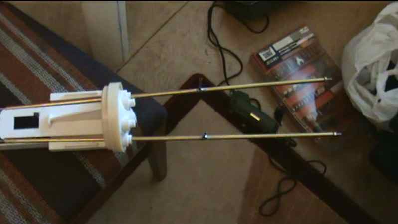

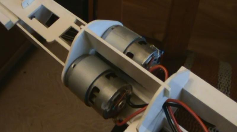

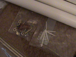

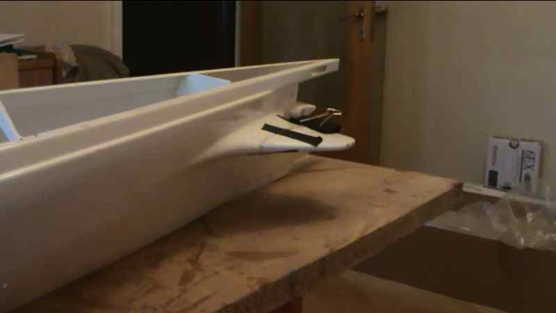

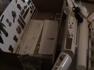

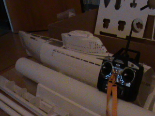

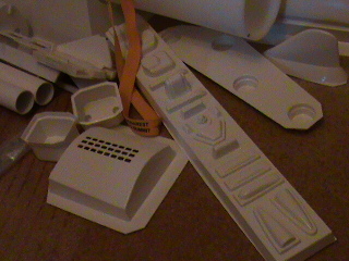

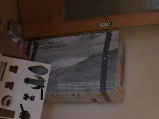

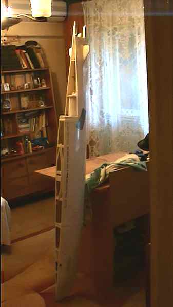

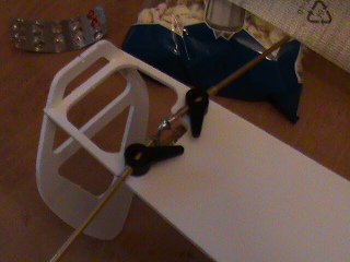

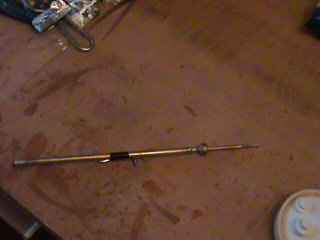

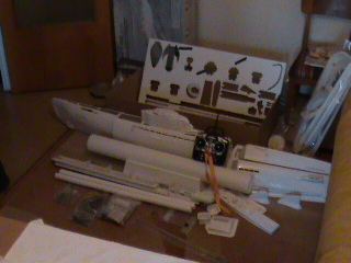

alta imagine cu obectu' in ansamblu :lol:
  • Imagine atasata: post-4-1216143085.jpg
Si ieri va fi o zi !

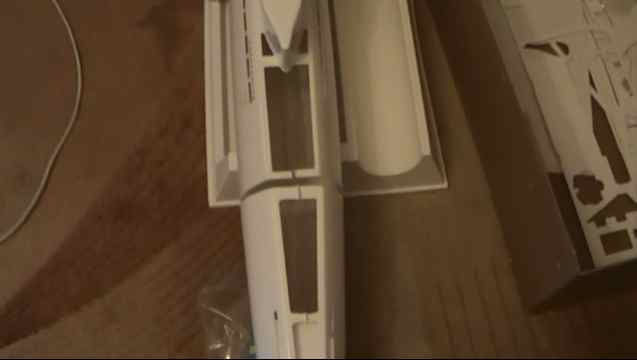

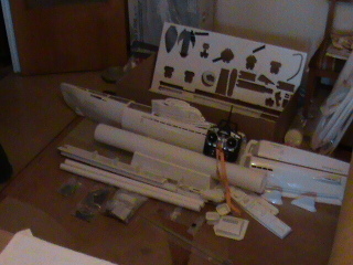

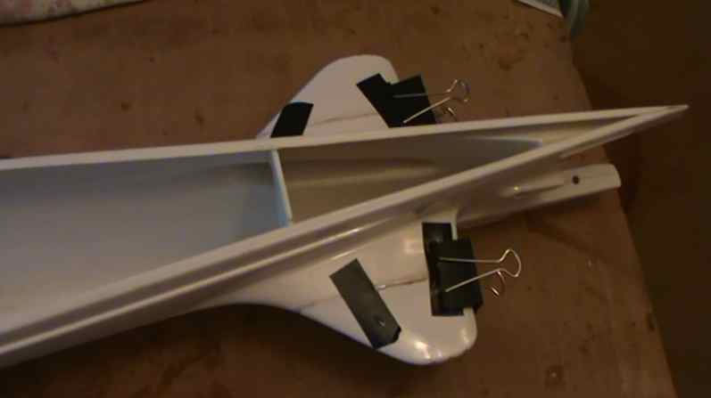

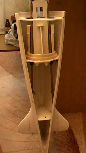

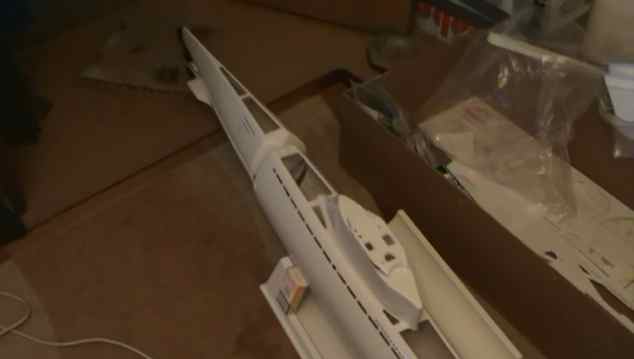

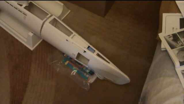

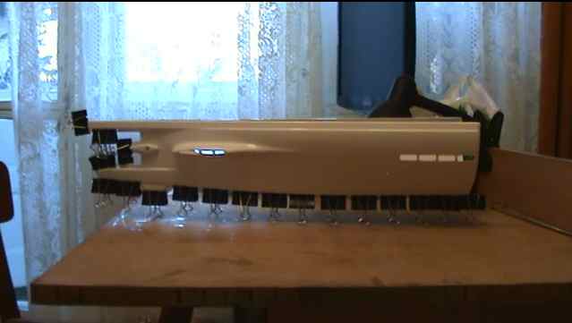

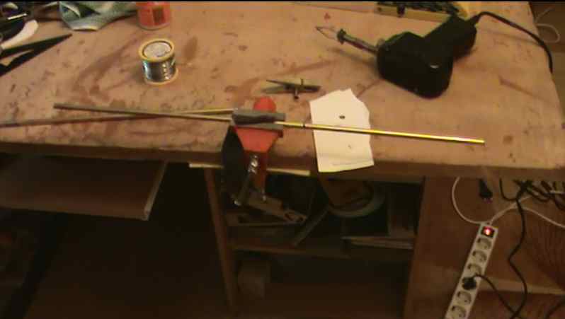

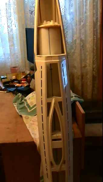

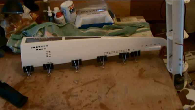

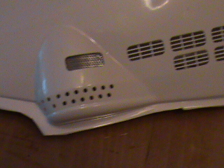

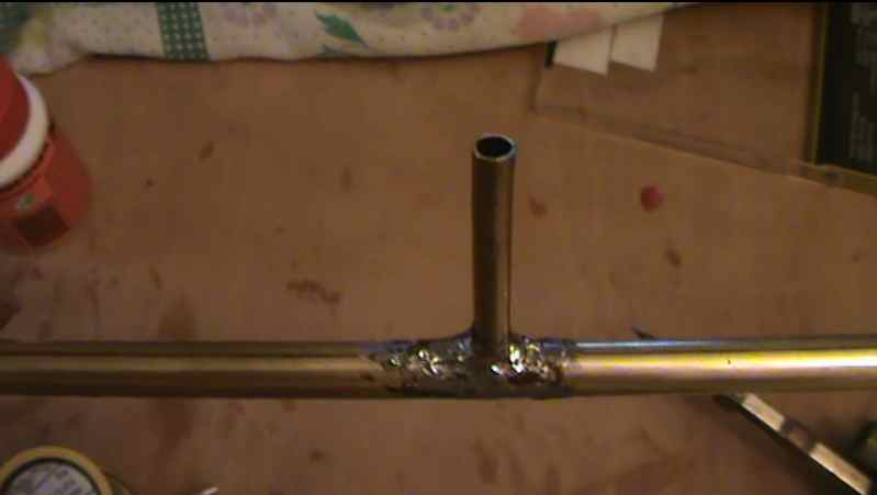

pupa + "sasiul" dupa extragerea din corpul central
  • Imagine atasata: post-4-1216143184.jpg

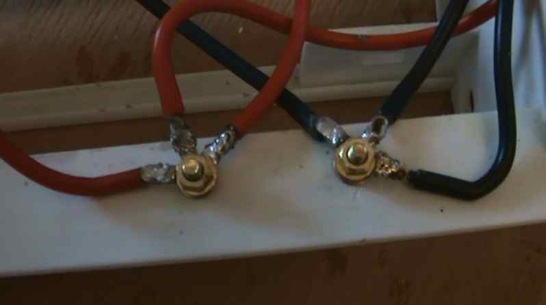

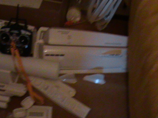

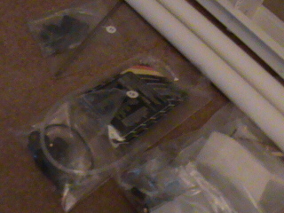

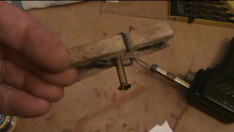

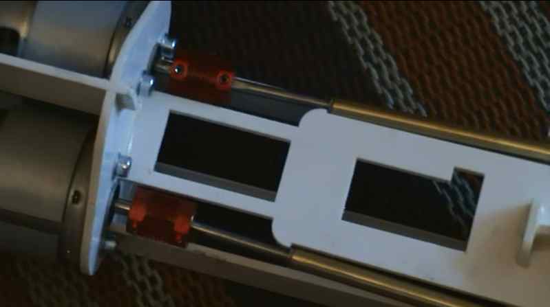

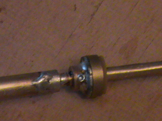

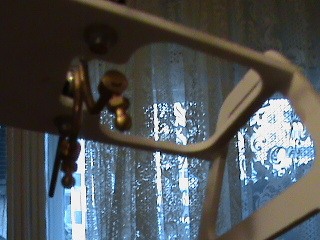

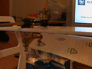

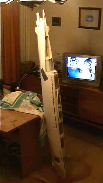

detaliu
  • Imagine atasata: post-4-1216143239.jpg

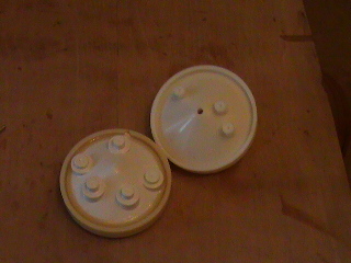

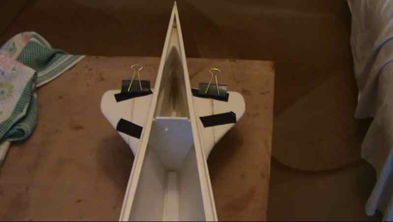

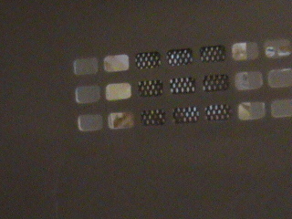

  • Imagine atasata: post-4-1216143296.jpg

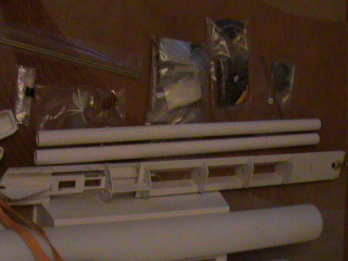

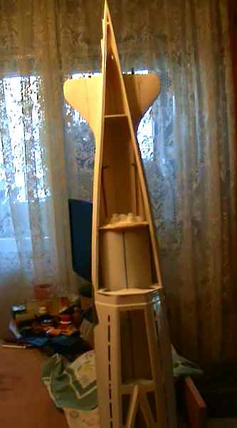

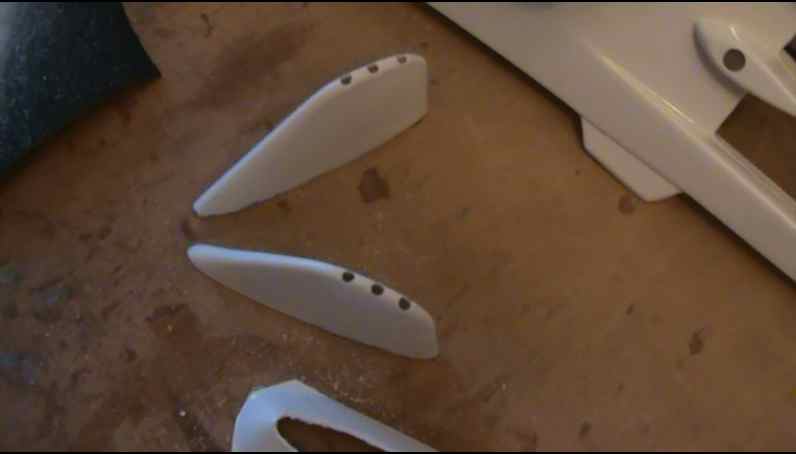

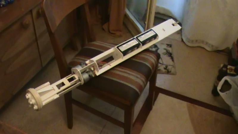

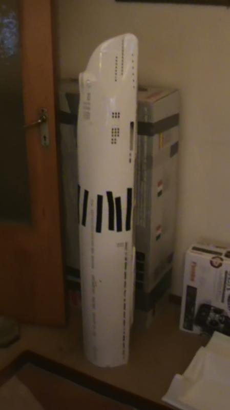

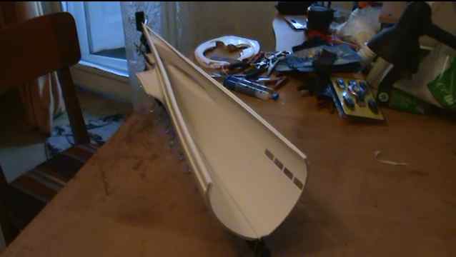

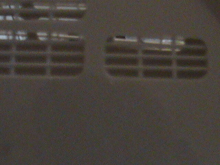

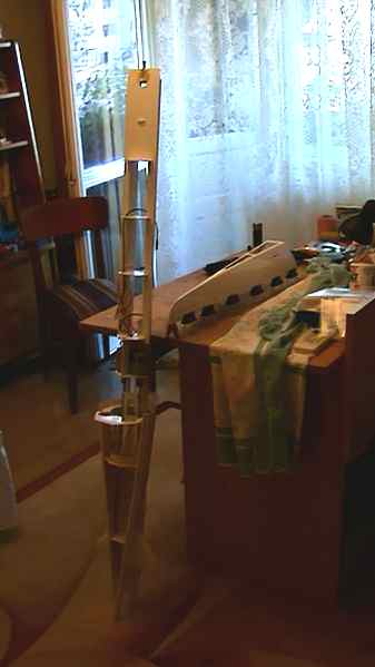

"Capacul" de la pupa.
Are pe el agrafe deorece pe interior sunt lipite niste baghete de rigidizare.
Cam atata ... problema este ca s-ar putea sa dorm pe pres deoarece 66 % din camera conjugala este ocupata de atelier http://www.rhcforum....tyle_emoticons/default/tongue.gif
Nevasta-mea se scoala noapte din somn si striga "clear the bridge dive dive dive" :lol:
  • Imagine atasata: post-4-1216143612.jpg

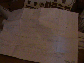

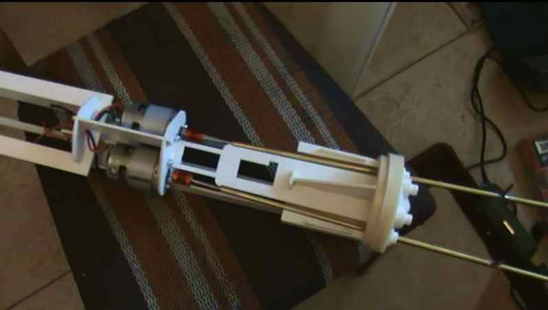

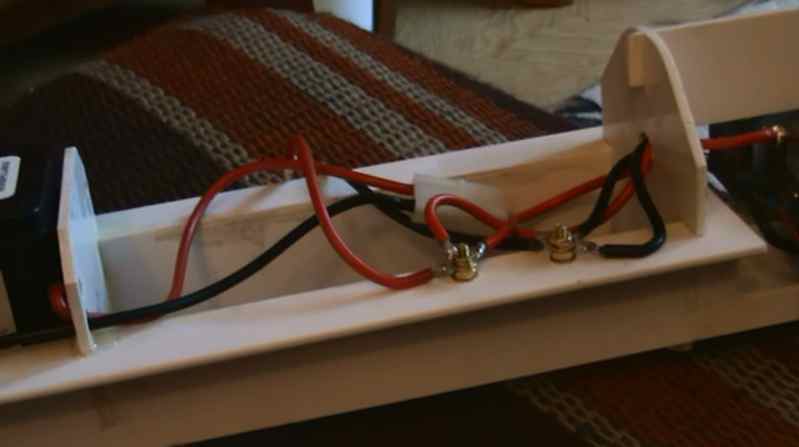

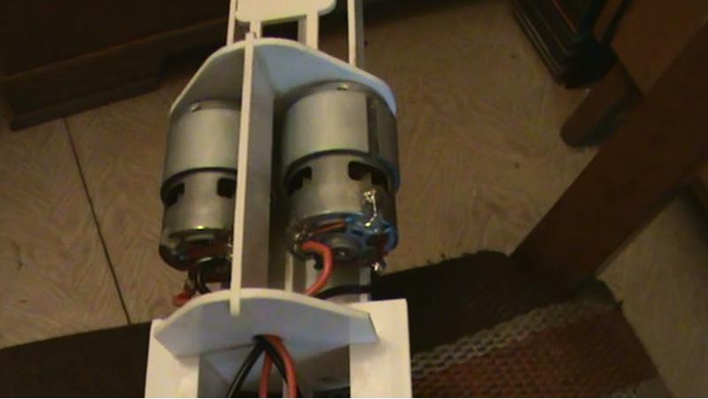

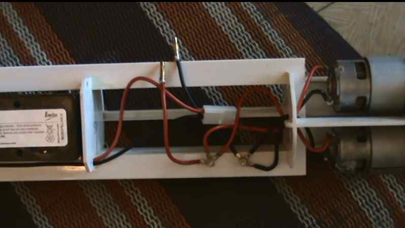

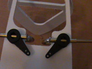

Servo carma si planuri scufundare spate
  • Imagine atasata: 1.jpg

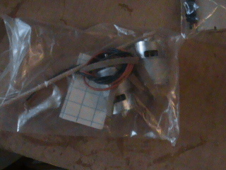

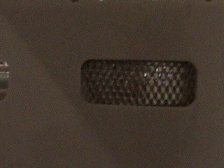

  • Imagine atasata: 3.jpg

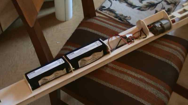

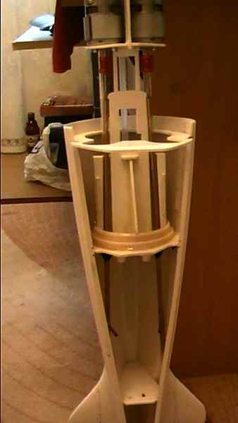

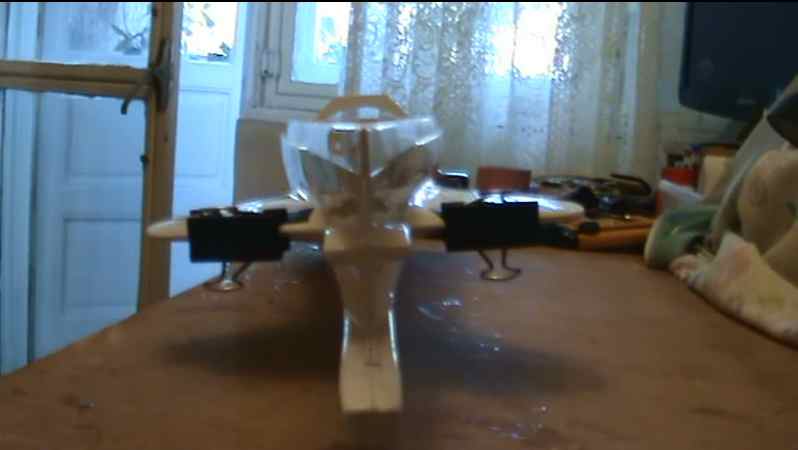

Elicele vopsite si montate

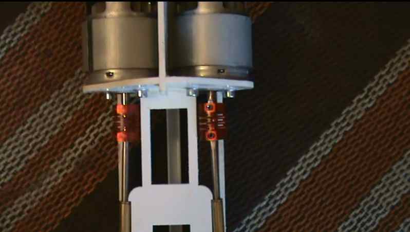

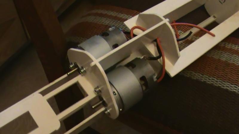

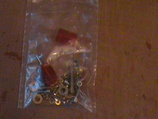

Postat 11 August 2008 - 10:02 PM

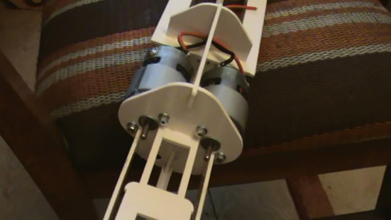

incearca sa schimbi cuplajele de la motoare, ale nu o sa tine nici 5 min, submarinul tau este grau si necesita ceva forta....incearca cuplaj direct ( de unde l-ai luat pe cele rosii sunt cuplaje pe direct de la 5mm la 4mm si sunt f scurte, aproximativ la aceeasi lungine ca cele rosii) sau dca vrein sa elimini viitoarele vibratii poti incerca cuplajul de magin one (este un cuplaj elastic cu furca)
tel.0745026562
#104 Useril este offline   Shumica
  • Postari: 831
  • Inregistrat: 22-May 06
Postat 12 August 2008 - 08:43 AM
Din pacate cuplaje pe direct nu pot folosi deoarece axele pleaca in unghi fata de axele motoarelor (asa a fost proiectat) Era ideal sa pot face chestia asta.
Cuplajele alea erau in chitul submarinului si ma gandesc ca aia de l-au proiectat nu or fi atat de idioti.
O sa le folosesc pe alea rosii ... se rup se rup da-le in .... cumpar altele mai capabile :ph34r:
Sa termin eu hardughia si mai vedem ce se intampla la probele pe apa (se poate schimba unghiul motoarelor cu ceva artificii si sa le dau pe direct) ... dar sper sa nu fac baie prea des :lol:

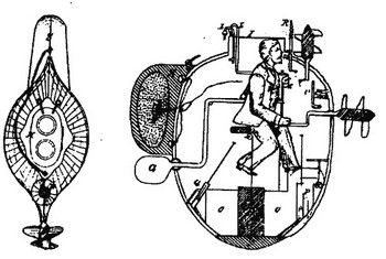

ce parere ai de elicea din mijloc, sunt speciale pt submarine
http://www.modelismonaval.com/magazine/newproducts/raboesch_helices.jpg
super fun
#106 Useril este offline   Shumica
  • Postari: 831
Postat 13 August 2008 - 10:42 AM
Super tare. Din pacate in XII razboi nu se foloseau elicii de genul asta.
Cea din mijloc este de submarin modern cu rolul de a reduce cat mai mult cavitatia.
Eu vreau sa respect cat de cat adevarul istoric asa ca mai degraba ultima s-ar potrivi cel mai bine.
In orice caz spune-mi si mie te rog de unde se pot procura eliciile alea.

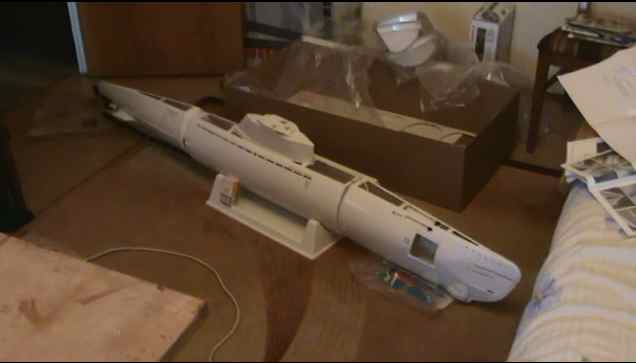

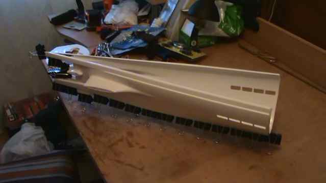

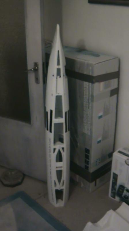

Puntea centrala ... chioscul nu este gata inca (conning tower)
  • Imagine atasata: Clip0008.jpg
