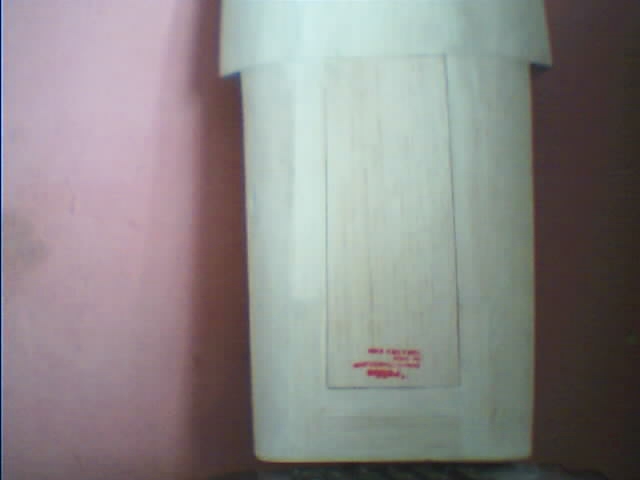

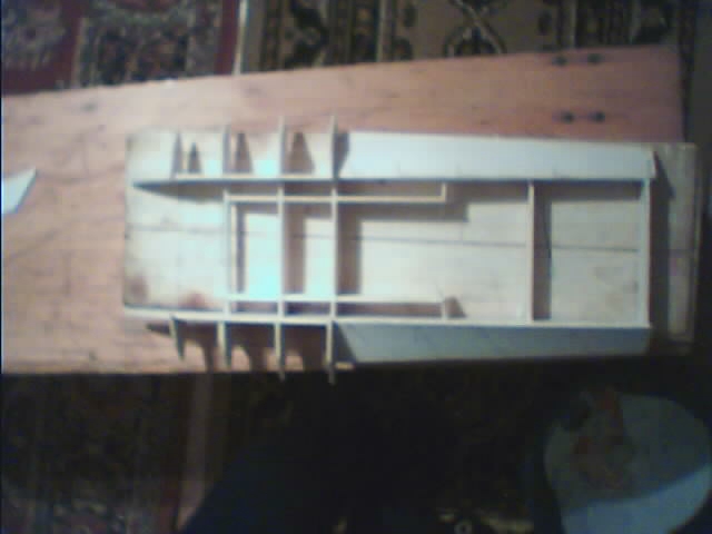

Am vazut un navomodel din fibra de sticla cum as putea sa fac/sa incerc sa fac una si eu ...
Zue ai zis ca FSR are elice submersa pe mine ma interesa cu Z-Drive sau fara,deci e vorba de o barca pe nume Baracuda:)
Am vazut pe un site(nu stiu daca am voie sa scriu numele...)Rasina si intaritor 500g 57.10 lei,cat miar trebui la barca acesta,si cata fibra de sticla??
1m patrat ii 29 lei!!
Multumesc Anticipat!

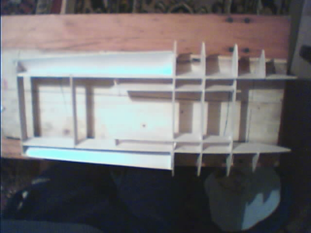

#6 Useril este offline   Gera
  • Postari: 68
  • Inregistrat: 28-November 07
Postat 05 December 2007 - 06:25 PM
Sal

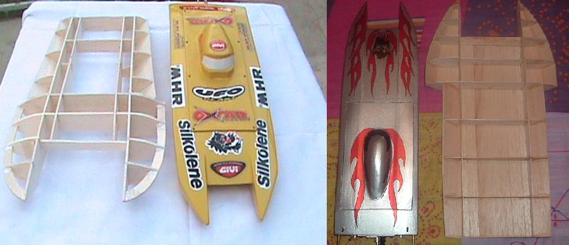

#7 Useril este offline   Gera
  • Postari: 68
Postat 05 December 2007 - 06:26 PM
http://www.rhcforum....tyle_emoticons/default/smile.gif
  • Imagine atasata: post-30-1196872016.jpg

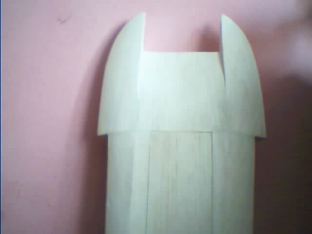

#8 Useril este offline   Gera
  • Postari: 68
Postat 05 December 2007 - 06:29 PM
inca una...
  • Imagine atasata: post-30-1196872157.jpg

#10 Useril este offline   ToX
  • Postari: 1245
Postat 05 December 2007 - 08:06 PM
salut
ai o matrita in care sa "torni" coca respectiva?
ai mai lucrat cu fibra?
intreb astea pentru ca nu e chiar atat de usor sa lucrezi cu fibra de sticla.
depinde foarte mult daca macheta/matrita pe care vei lucra este pozitiva sau negativa.
lucrezi cu atentie-ai mai putin de finisat, grosimea stratului de fibra influenteaza foarte mult greutatea-de aici si performantele, ai un plan al barcii sau se realizeaza ochiometric?!(daca ai planul il vreau si eu :D )
da ceva mai multe detalii ca sa ne putem da si noi cu parerea, nu sa aberam asa cum am facut eu in randurile de mai sus http://www.rhcforum....tyle_emoticons/default/tongue.gif

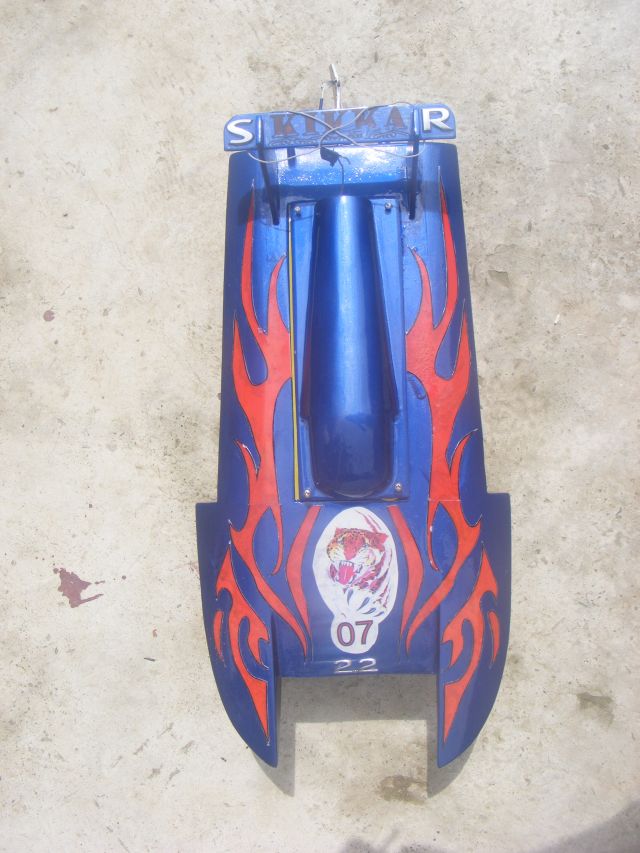

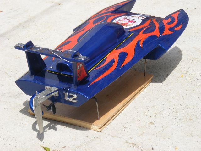

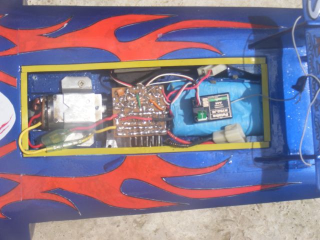

Asta stiam,numa ca am vrut sa fac FSR cu Z drive si mia zis Zue despre ce e vorba... asaca nu stiu ce barca sa fac...am una de balsa...mi se pare ca are o viteza mica,si despre balsa ,parerea mea ca nu este cea mai ideala pentru barc off-shore,ii buna ca material,usor de construit cu ea,si materialu ii foarte usor,numa ca e cam sensibil...fata de plastic si fibra...
filmulet cu barcuta mea http://www.rhcforum....tyle_emoticons/default/dry.gif si e facuta de mine...
a si are un motor Pro 480,ce ziceti daka as baga unul 600 HS BB???
http://www.youtube.c...h?v=3bgcLpTNi3M

in privinta folosirii lemnului de balsa la navomodele off shore trebuie sa te contrazic, mai umbla pe net si ai sa vezi ca majoritatea (in principal la electrice)folosesc lemn de balsa
barcuta ta merge ok
incearca cu un motor de auto sau ceva din seria 600( eu nu sunt adeptul la 600 venti- turatie fara putere)
tel.0745026562

Cu cat barca e mai grea, obligatoriu motorul trebuie sa fie mai puternic (Watt), sursa mai puternica (celule mai multe+capacitate mare).
Viteza este un alt capitol... iti trebuie turatie cat mai mare...
Degeaba pui pe un model de 1,5 Kg un BL de 1KW si are 100ture/V, ca mai repede te dai cu ea cu un BL de 0,5Kw dar la 3000 ture/V. (sursa identica)
Si invers, daca e prea grea degeaba ai ture multe in gol, ca in apa nu mai ai nimic, motorul fiind slab ca putere...
Asta-i smecheria: cautati sa aveti peste 300W/Kg si cat mai multe ture/V :D

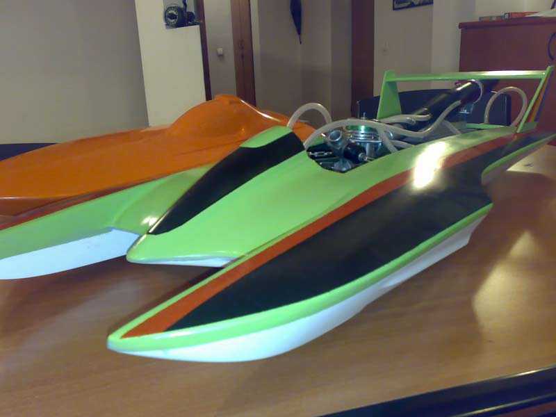

#27 Useril este offline   deejaydanyaero
  • Postari: 679
  • Inregistrat: 31-May 07
Postat 10 December 2007 - 06:20 PM
........no comment si fara suparare din partea nimanui suntem modelisti , ok?

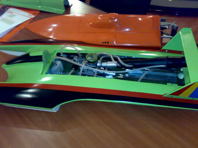

#28 Useril este offline   deejaydanyaero
  • Postari: 679
Postat 10 December 2007 - 06:26 PM
..........cunosc modelul, am si eu una din balsa ....nu sunt sigur ca astea sunt planurile....poate maine seara mai pun ceva .....
