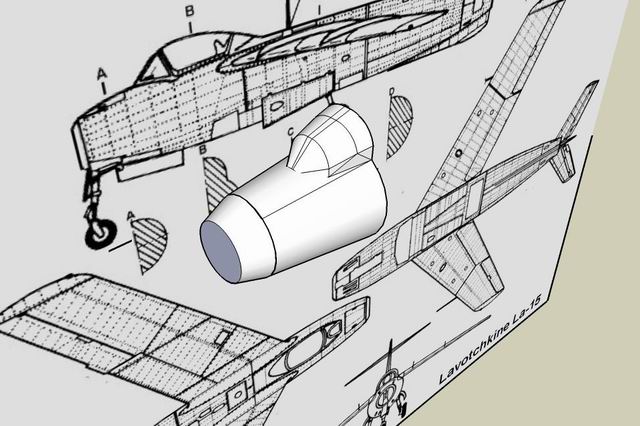

Bine dom' bogota hai sa fiu cat se poate de explicit. Iata care e problema:
Mi-e imi place sa folosesc Sketchup-ul ca e usor de utilizat. Am facut niste chestii mai patratoase si nu am avut nici o problema, dar cand am vrut sa fac obiecte mai rotunjite m-am inpotmolit.
Iata obiectul in Sketch-up
  • Imagine atasata: post-8-1204828271.jpg
Est Modus In Rebus...

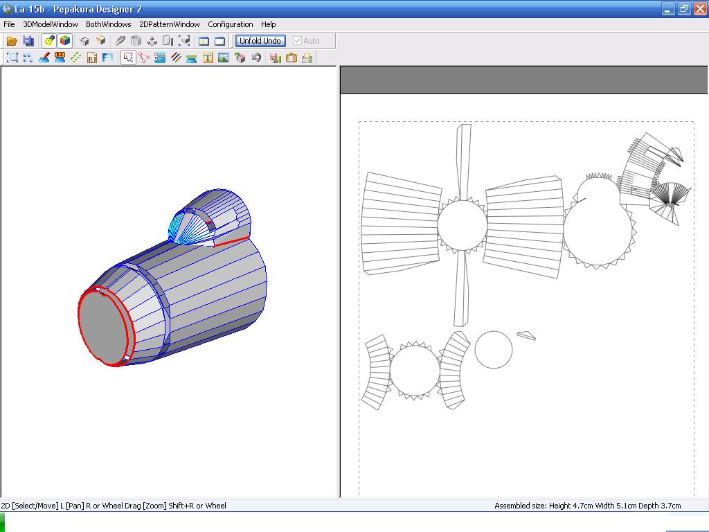

Pana aici nici o problema. Pentru unfoldare folosesc Pepakura Designer. Mai jos se poate vedea cum l-a desfasurat Pepakura. Truchiul de con din fata e din doua segmente iar celalalt ce sa mai zic dupa cum se vede e din 4 dispuse ciudat ca sa nu folosesc alte cuvinte mai putin academice.
  • Imagine atasata: post-8-1204828548.jpg
