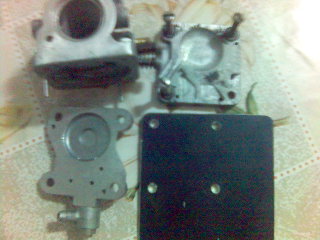

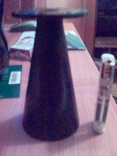

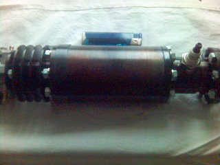

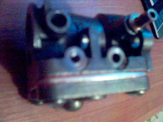

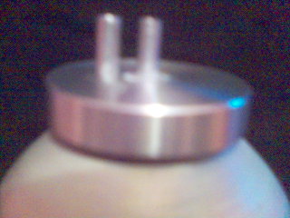

Sa incepem, deci cu ``chiulasa``, care dupa cum am spus, are ceva nou: o supapa de admisie, care sa nu lase ca la pornire, la prima explozie sa imi arunce toate ``matele`` afara:
  • Imagine atasata: post-30-1195223381.jpg
#32 Useril este offline   HESS
  • Postari: 955
  • Inregistrat: 08-October 07
Postat 16 November 2007 - 04:30 PM

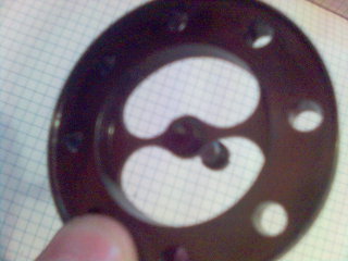

alta cu supapa montata
  • Imagine atasata: post-30-1195223441.jpg
#33 Useril este offline   HESS
  • Postari: 955
Postat 16 November 2007 - 04:31 PM

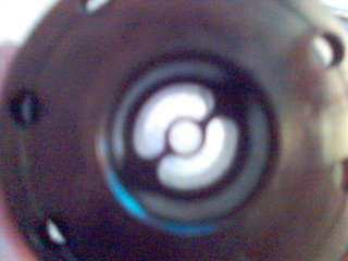

partea opusa...
  • Imagine atasata: post-30-1195223501.jpg
#34 Useril este offline   HESS
  • Postari: 955
Postat 16 November 2007 - 04:34 PM

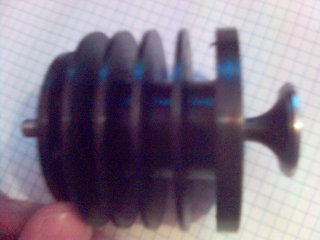

Supapa nu va sta deschisa ca in poza, mai e ceva, acolo...
  • Imagine atasata: post-30-1195223647.jpg
#35 Useril este offline   HESS
  • Postari: 955
Postat 16 November 2007 - 04:36 PM
Cam atat cu chiulasa...

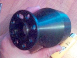

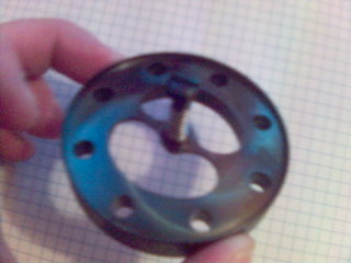

Normal ca nici supapa, chiar daca are pretentii, nu isi va face de cap. E cineva care nu o lasa, si care o regleaza, da, prin incercari succesive. Nu am ce sa fac... :rolleyes: . Este o flansa cu un surub, din care ii voi regla cursa (deschiderea)
  • Imagine atasata: post-30-1195223950.jpg

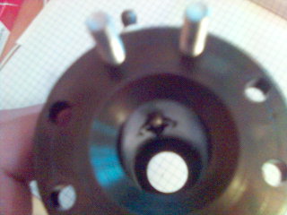

Detaliu de la flansa de reglaj...

#38 Useril este offline   HESS
  • Postari: 955
Postat 16 November 2007 - 04:41 PM

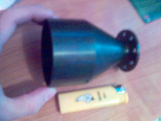

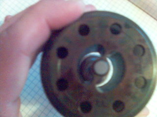

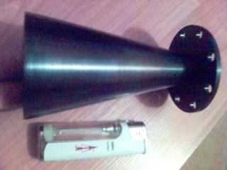

Si acum camera de ardere, pe care o iubeste mult Anonim.... :rolleyes:
  • Imagine atasata: post-30-1195224089.jpg

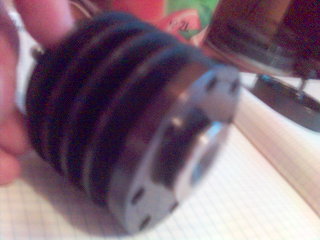

#39 Useril este offline   HESS
  • Postari: 955
Postat 16 November 2007 - 04:42 PM
Si din alta pozitie...
  • Imagine atasata: post-30-1195224157.jpg
#40 Useril este offline   HESS
  • Postari: 955
Postat 16 November 2007 - 04:44 PM
Partea dinspre ``eject`` a camerei, si atat cu ea...

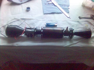

#41 Useril este offline   HESS
  • Postari: 955
Postat 16 November 2007 - 04:45 PM

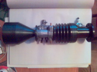

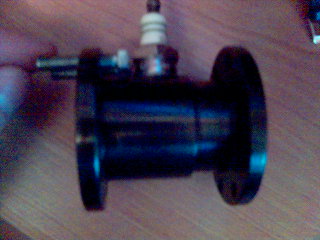

Ca am zis de chiulasa, camera de ardere, supapa si flansa, cam asa iese pana aici!
  • Imagine atasata: post-30-1195224353.jpg
#42 Useril este offline   HESS
  • Postari: 955
Postat 16 November 2007 - 04:54 PM
Am ``mancat `` ceva ore pana am coclit desen pt fiecare piesa, deoarece nu e vorba doar de concept, dar si cu tolerantele e belea, ca lantul de cote treb sa fie perfect: nu am voie cu garnituri de nici un fel, deci totul din cote si mana rectificatorului.
Ceea ce vreau sa fac, si pana acum sunt f multumit, este un prototip pe care vreau sa-l inbunatatesc la maxim, iar apoi, daca va fi bine sa-l fac 1:1 si sa-l pun pe o barca... Asta pt ca nu pot risca cu materiale si piese mari (la gata)
Dimensiunea celui real (care va fi din refractar) o estimez la 1m lungime...
Voi continua cu ``fiarele`` pe masura ce pot.

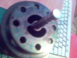

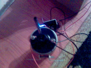

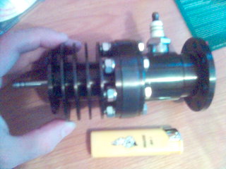

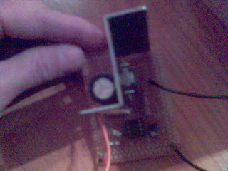

Si uite-l si pe ala cu scanteia....
  • Imagine atasata: post-30-1195226800.jpg
#44 Useril este offline   HESS
  • Postari: 955
Postat 16 November 2007 - 05:27 PM
Asta face el...
  • Imagine atasata: post-30-1195226877.jpg
#45 Useril este offline   HESS
  • Postari: 955
Postat 16 November 2007 - 05:36 PM

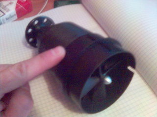

Sper, si chiar cred ca nu o sa am probleme cu aprinderea, ca montajul facut poate genera scantei de 20mm lejer, iar la bujie i-am eliminat (rupt) electrodul de masa, pt ca descarcarea sa fie mai puternica si scanteia mai lunga. frecventa scanteilor e foarte mare, cred ca aprox 50Hz, deci supersuficient ca sa nu am rateu la pornire.
Am facut experiente pe bujia astfel modificata, si descarcarea e mai violenta si se face intre electrodul central al bujiei si peretii interiori ai camerei de ardere...
Am experimentat si cu gas (spray) introdus in camera, si am observat ca e un castig eliminarea electr. de masa al bujiei; producerea scanteii intre central si peretele interior aprinde mai bine ... :rolleyes:
