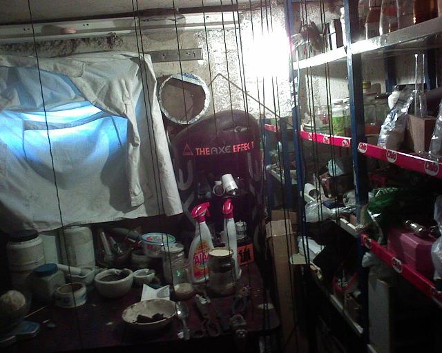

O metoda un pic mai simpla si mai usoara:
Materiale:
-praf de pusca(pulbere fina)
-ata de bumbac groasa
-lipici pentru hartie transparent pe baza de apa(se gaseste la aproape orice magazin,sub forma unui tub lung)
-o cutie de la film cu capac(din ala in care se pune filmul de la aparatu de facut poze)
-vas de amestecat praful de pusca cu lipiciul
Procedeu:
1.Se amesteca prafu de pusca cu lipici pana devine o pasta omogena,ca si smantana.
2.Se agata cam 1 m de ata de bumbac, de ceva sa atarne in jos
3.In cutie se da gaura pe misloc in capac si in cutie
4.Se introduce ata prin capac si cutie
5.Seintroduce amestecu facut inainte in cutie
6.Se inchide capacul ,si duce cutia pe sfoara pana sus
7.Se rasuceste ata (ii ata impletita din mai multe fire) intr-o parte pentru a se desface
8.Se trage incet cutia pana la capatul fitilului de vreo 4 ori dupa care se aduce inapoi sus
9.Se lasa ata sa se rasuceasca la loc
10.Se trage cutia pana jos si se scoate de pe fitil
11.Se lasa la uscat cam 12 ore ca sa fie uscate complet
Cam cate fitile am facut intr-o juma de ora azi(scuzati dezordinea ):
  • Imagine atasata: post-5-1182800011.jpg
Fiber glass is the best!!!!
