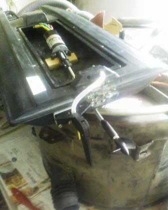

am o barca cu un motor 660 venti si 6 celule sun de 3300 mamp, cand sa-i dau in goarna tiuie regulatorul ,un regulator de la s-i-e-r-r-a de aero care am vazut ca mai este folosit si de altii pt. navo, cred ca suna alarma pt. ca se supraincalzeste sau nu rezista amperajului, cine se pricepe sa ma sfatuiasca ce sa iau si de unde ca ma tarai cu ea de un an si abia acum am avut ocazia s-o lansez si..................... se tara cu blocaje de 5 sec. la 3 secunde de mers cu 50 cm pe secunda, multumesc. ;)

vezi tensiunea de minima de functionare a regulatorului.pacul de 6 celule poate este destul de mic si regulatorul simte ca bateria e descarcata si taie curentul....
pt motorul ala e bun un rockie 35 de la siera.
tiuitul este normal....asa e la toate esc,functioneaza pe o frecventa...de obicei 1kHz pt periate.

tensiunea minima parca era 5 v ,nu e din cauza asta ca daca-l decuplez si-l pun separat zici ca-si ia zborul din barca
,deci in concluzie nu cred ca e de vina acumulatorul, as vrea sa stiu ce foloseste ca si regulator cineva cu aceasi configuratie ca a mea,multam',

Daca e folosit la aero racirea fet-urilor e subdimensionata. Pentru barci colo unde nu ai flux de aer dirijat pe regulator are nevoie da racire suplimentara, un radioator mai mare eventual serpentina cu apa. Ce regulator ziceai ca e? pune o poza.

cel mai ieftin de la s-i-e-r-r-a,dar azi mi-am dat seama ca e din cauza ca acumulatorul nu era incarcat suficient cred, am scos acumulatorul si am pus sursa de curent in locul lui, merge de rupe si nici macar nu se incalzeste asa de tare regulatorul, mai mult se incalzeste axul ,destul de tare as putea zice, sper sa fac rost de o sursa mai capabila de minim 10 Aasta e de 7.5A ,cu 2.5 mai putin decat minimul recomandat pentru power peak 400, sa fie asta problema?

eu cu power peak il pun la un adaptor care scoate maxim 2 amperi si scoate tensiune constanta de 13.5v.merge fara probleme.
totusi cred ca esc-ului trebuie sa ii pui minim 8 celule.

pardon ,esc-ul are 8 celule la 9.6 v l-am pus azi la baterie si s-a incarcat in timpul estimat adica 0.5 A pt. 3300 mili amperi in cca. 8 ore cu tot cu eroarea de 1.2 sau coeficient, ma rog ................sper ca maine sa o ia , daca nu ......o ia mama dracului.

merge rigger-ul ,nu stiu cu cat la ora ,dar mi se pare ca ori e prea greu ori nu am pus elicea potrivita, azi am folosit una de suprafata , voi pune in curand niste poze.................asta apropo de problema cu regulatorul problema era acumulatorul, nu era incarcat suficient.
