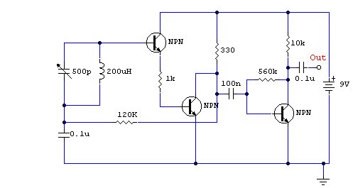

As avea si eu o problema, cum as putea modifica tensiuniile de alimentare la cele 2 scheme
la 3-5 volti fara a afecta functionarea
  • Imagine atasata: post-8-1179825274.jpg

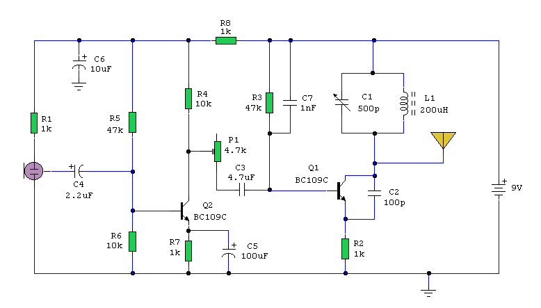

cea de-a doua schema
  • Imagine atasata: post-8-1179825394.gif

Prima schema: Ajustezi rez de 120K a.i. in colectorul tranz din stanga sa ai cam jumatate din noua tens. de alimentare. Ajustezi rez de 560K a.i. in colectorul tranz din dreapta sa ai jumatate din noua tens de alimentare. In principiu rezistentele trebuie micsorate, dar nu ar trebui sa scazi sub zeci de KOhmi. Nu pune potentiometru ca sa testezi, ca daca il scapi la capat busesti tranzistoarele. Ai rabdare si testeaza. De ex la rez de 560K incerci cu 470K, 390K, 330K, 270K.. samd. Sau... pune potentiometru dar neaparat legi o rezistenta de 20..30K in serie cu el ca sa nu se duca rezistenta totala la 0 cand dai la capat. Cand tensiunea e cat trebuie, scoti ansamblul rez+pot din circuit, il masori si inlocuiesti cu o rezistenta de valoare apropiata.
A doua schema: Ajustezi R5 a.i. in emitorul lui Q2 sai 0.9...1V. Ajustezi R3 a.i. in emitorul lui Q1 sai ai 0.9...1V.

#4 Useril este offline   dompo
  • Postari: 12
  • Inregistrat: 20-May 07
Postat 22 May 2007 - 08:16 PM
Multumesc pt raspuns
eu initial ma gandisem sa le reduc la jumatate dar nu eram sigur ca procedez corect
