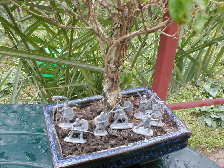

Postat 10 November 2004 - 11:56 AM
teo, la 19 Sep 2003, 18:16, a spus:
Da' un copacel real,un bonsai nu ar merge?
Io-te si cu bonsai-ul (nu prea merge ca nu e la scara dacii ies prea firavi) :
