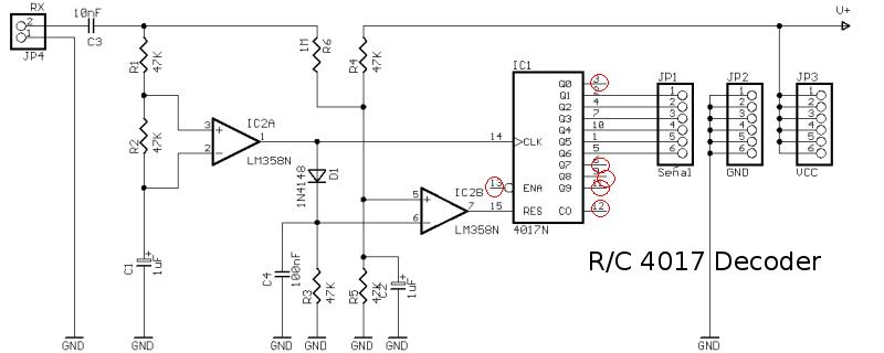

Salut
Pinii care nu se folosesc in montajul din poza atasata se leaga la masa s-au se lasa in aer?
  • Imagine atasata: post-8-1179571364.jpg
#2 Useril este offline   _Gerad_
  • Postari: 162
Postat 19 May 2007 - 12:44 PM
la masa... ( cele cu gnd ) .. iar cele cu rosu ... nu se folosesc ...deci le lasi "in aer" :(

#4 Useril este offline   ldm
  • Postari: 17
  • Inregistrat: 18-May 04
Postat 19 May 2007 - 01:12 PM
_Gerad_, la 19 May 2007, 12:44, a spus:
esti sigur ca pinul 13 ramine in aer?

#6 Useril este offline   TAMIR
  • Postari: 118
  • Inregistrat: 15-April 07
Postat 19 May 2007 - 01:36 PM
4017N este un numarator si se alimenteaza cu plus la pinul 16(Vdd) si minus la pinul 8 (Vss)
toti pinii incercuiti de tine nu se conecteaza (inclusiv pinul 13).

#7 Useril este offline   ldm
  • Postari: 17
Postat 19 May 2007 - 01:42 PM
TAMIR, la 19 May 2007, 13:36, a spus:
esti sigur?

#10 Useril este offline   TAMIR
  • Postari: 118
Postat 19 May 2007 - 02:17 PM
ldm, la 19 May 2007, 13:42, a spus:
esti sigur?
Foarte sigur.

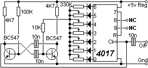

Gasesti mai jos schema de encoder si schema de decoder pentru o statie rc proportionala pe mai multe canale:
  • Imagine atasata: post-8-1179592477.gif
Aceasta postare a fost editata de TAMIR: 19 May 2007 - 06:34 PM

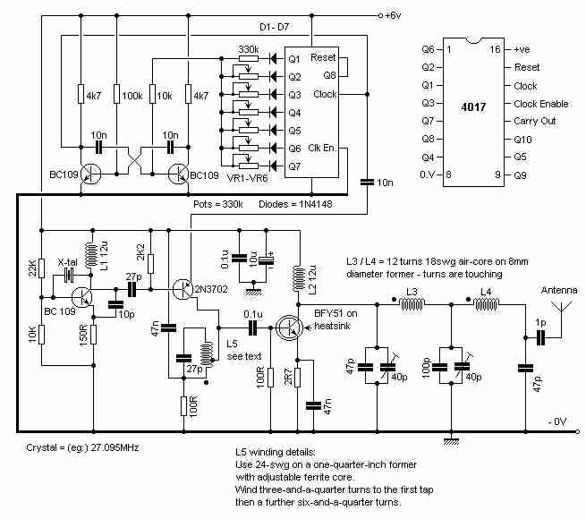

#13 Useril este offline   TAMIR
  • Postari: 118
Postat 19 May 2007 - 02:32 PM
encoderul
  • Imagine atasata: post-8-1179577950.gif

Postat 19 May 2007 - 03:38 PM
Inca o schema Tx+encoder
  • Imagine atasata: post-8-1179581917.jpg

In schema postata initial pinul 13 (ENA) trebuie musai conectat la masa, altfel schema nu functioneaza sau functioneaza imprevizibil. Circuitul este CMOS si orice intrare CMOS trebuie conectata la Vcc sau Gnd (nu se lasa in aer). Restul pinilor sunt iesiri si pot fi lasati neconectati.
Ordinea conectorilor pe cablaj tine de o simpla conventie, deci nu o comentez.

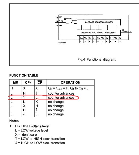

@cirip are dreptate doar in parte. Adica pinul 13 trebuie conectat la masa (si nu la Vcc) pentru ca numaratorul sa functioneze coresounzator schemei (adica sa numere pe frontul crescator)
Atasez mai jos "function table" de unde rezulta acest lucru.

Cirip si TAMIR, amandoi aveti dreptate, e o problema de exprimare.
CP0 si CP1 ( respectiv pinii 14 si 13 ) sunt ambele INTRARI CLOCK, deci in nici un caz nu vor fi lasate flotante, ori la GND ori la Vdd!
Tabela de adevar CD4017 ( ipsihi - numarator Johnson, chiar daca are 10 iesiri, nu este decadic intrucat decadicele sunt o alta clasa de numaratoare, stabilita prin conventie, cum ar fi 74HC90 ) se interpreteaza astfel :
a) Daca CP0 este HIGH ( la Vdd ) atunci numaratorul avanseaza la fiecare tranzitie NEGATIVA aparuta la CP1
:D Daca CP1 este LOW ( la GND ) atunci numaratorul avanseaza la fiecare tranzitie POZITIVA aparuta la CP0
Ambele moduri valabile daca RESET este LOW, altfel spus, circuitul are RESET activ HIGH.
Ca un raspuns pentru cel care a postat initial, IN SCHEMA DE FATA, pinul 13 adica CP1 trebuie neaparat legat la GND ca numaratorul sa functioneze intrucat ( vezi tabela de adevar ) daca ar fi HIGH, indiferent de tranzitiile aparute pe CP0 ( notate cu X ) numaratorul nu va avansa deloc.
Restul pinilor 4017 pe care i-ai incercuit sunt iesiri, asadar nu trebuie sa le conectezi nicaieri.
Edi, YO3HCV
