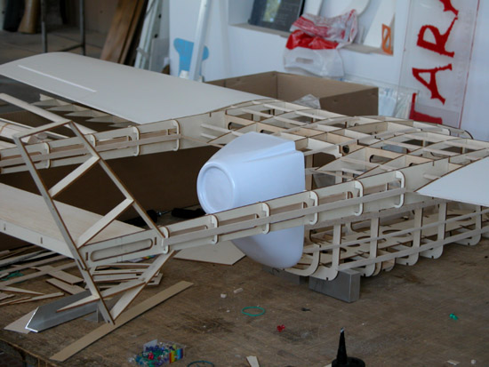

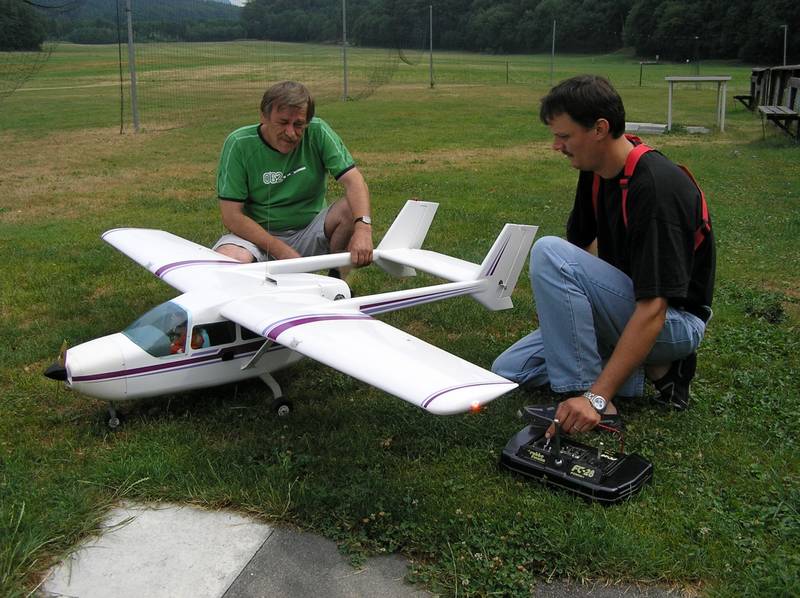

Pai ca sa rezum, m-a luat flama rau...!
Kitul este de de la Aviomodelli.
Anvergura 2,2 m.
Semimacheta.
Constructie clasica cu panouri, capete de aripa stiro placate cu abachi.
Motorizare: 2 motoare de 10cc 2T, probabil OS sau 2x 15cc 4T.
Prima poza arata un model similar RTF.
Celelalte sunt facute in ordinea montajului.
  • Imagine atasata: post-26-1176804190.jpg

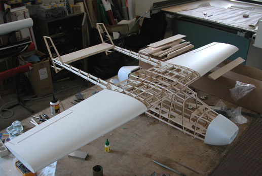

prim montaj

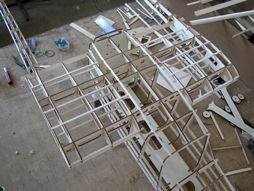

...inceput de coada...

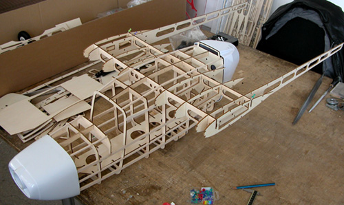

"schelarie"....
hmm, miroase a modelism in atelier...!

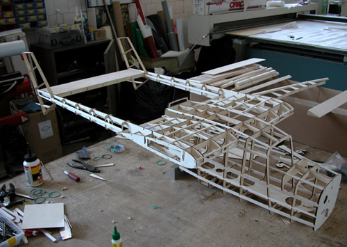

...au aparut si urme de ampenaje...

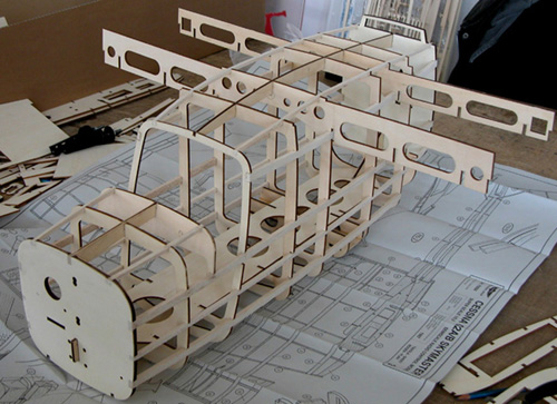

...si "cu aripi"....
