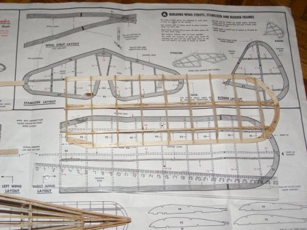

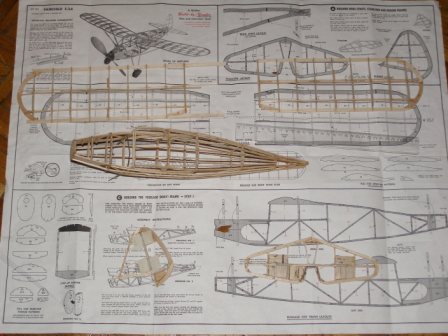

Ramele in diverse stadii (ne sau partial finisate)
  • Imagine atasata: post-26-1171567864.jpg

"Haripa"
  • Imagine atasata: post-26-1171567915.jpg

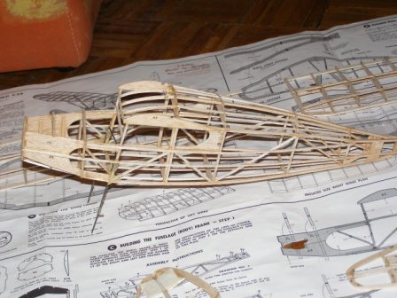

fuselaj
  • Imagine atasata: post-26-1171567964.jpg

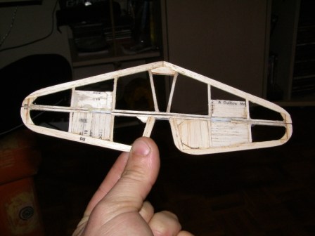

Amp. orizontal.
  • Imagine atasata: post-26-1171568049.jpg

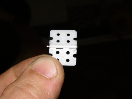

Balama
  • Imagine atasata: post-26-1171568095.jpg

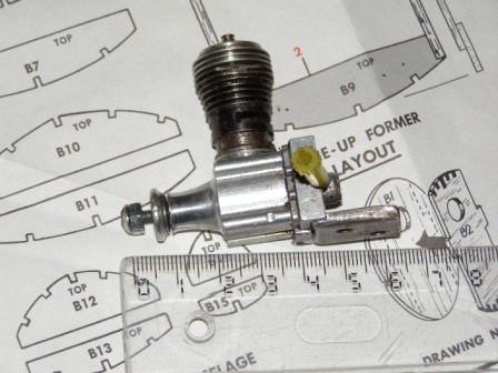

Motorul:
  • Imagine atasata: post-26-1171568154.jpg

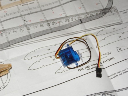

Servourile pe care vreau sa le utilizez:
  • Imagine atasata: post-26-1171568212.jpg

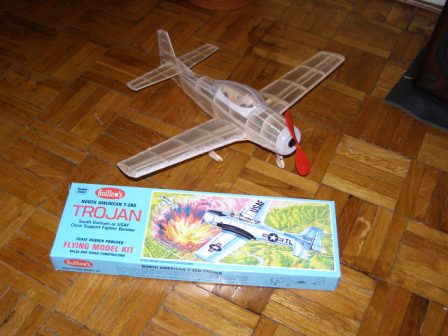

Asta a fost de incalzire, trecuse muuuuuult timp de cand nu mai lipisem lemne. P-asta nu-l modific, il las cu zgarci; zboara tare misto!
  • Imagine atasata: post-26-1171568381.jpg

Intrebari: Ca adeziv, am folosit "Picatura" pt. balsa (am vazut ca Guillow's tot asta folosesc- cianoacrilat). E ceva mai bun decat asta? (pe vremuri se gasea UHU Balsa Hart).
Pt. balamale (care sunt din polietilena) am folosit bison PU dupa ce le-am prins intre doua bucatele de balsa de 1mm (vezi poza cu amp. orizontal) pe care le-am presat cu carlige de rufe. E corect sau o sa am probleme?
Nu stiu unde sa tai pt eleroane, pe plan sunt desenate spre capetele aripilor (vezi poza de mai jos), dar eu vreau sa le fac pe toata lungimea aripii (e mai usor)- aici astept si alte idei.
Ca servouri voi folosi Hitec hs-55, iar la cox o sa fac un inel care sa obtureze evacuarea (nu are carburator).

Am uitat poza cu eleroanele originale:
  • Imagine atasata: post-26-1171568994.jpg

Motorasul de 0.8 nu pare in regula. Functioneaza?

Cox-ul merge, l-am pornit in menghina, la mana. Sa stii ca m-am gandit la alt motor, un Tunder Tigre de 1,2cc, dar e mult mai greu decat cox-ul. In manualul de la avion, e recomandat un cox mai mic, de 0.33cc, e adevarat ca e pt. zbor liber dar ma gandeam ca diferenta de putere intre cel de 0.8cc si cel de 0.33cc e suficienta pt surplusul de greutate datorat electronicii (accu, servo, receptor, comenzi).
