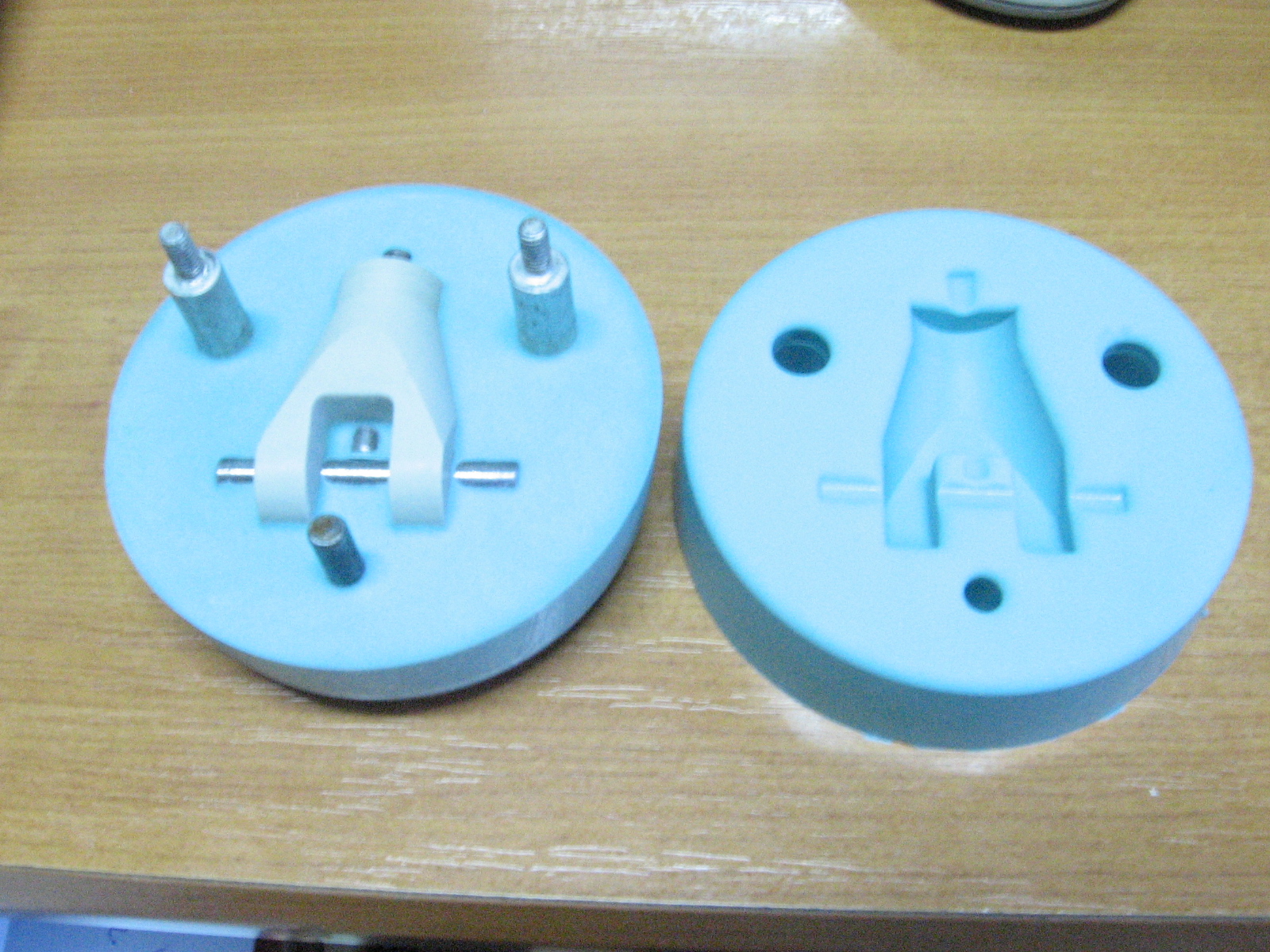

Ca tot sunt singur acasa, dau un exemplu concret.
Aveam de copiat si multiplicat piesa din 1.
Am pregatit piesa pentru obtinerea matritei, mi-am ales un plan de separatie, am pregatit suportul rigid, bolturile de centrare (nu stiu termenii din domeniu...) si cutia in care voi turna materialul. E vorba de pozele 3 si 4.
In 5 se observa materialul turnat pentru o "semimatrita", in 6 sunt semimatritele desfacute, in 7 matrita desfacuta cu ceara turnata si in 8 sunt piese. Dupa asta se mai fac corecturi pe unde e cazul, se debavureaza, se lustruiesc...
Peste astea se toarna ipsosul, dupa intarire si uscare se topeste ceara care se scurge printr-un orificiu si in cavitatea ramasa goala se toarna ce vrei. Apoi distrugi matrita de ipsos si scoti obiectul din interior. Eu am avut de lipit bucatile astea pe altceva, de aceea in poza 8 sunt pregatite pentru o lipire nu pentru a fi introduse direct in ipsos. Pentru piesa asta (daca se folosea asa cum se vede in 1) se putea face direct matrita din ipsos, dar nu e cazul aici.
Incerc sa atasez pozele in ordine.
Mai vorbim. Bafta!
PS. Sunt multe probleme, acum e doar vorbarie...

Iti multumesc pentru tot ,bitex, dar sincer nu stiu ce tip de cauciuc siliconic ,ce emulant se foloseste si de ce nu si ceara despre care vorbeai .Eu vreau sa fac matrita dupa un bibelou mai vechi. Este vorba de un buda. Vreau sa-l reproduc. Si doresc ca sa nu-l stric cand torn matrita. Am vazut in fotografiile tale o ceara rosie,si cauciucul acela siliconic pare a fi lichid. Se incalzeste in prealabil? Se intareste el in contact cu aerul?
Postat 31 January 2007 - 10:04 AM
Materialul folosit pentru copiere este de fapt pentru amprentare folosit in tehnica dentara. E vorba de doua componente lichide care se intaresc in aproximativ 10-15 minute si se obtine un material flexibil si elastic. Se intaresc si in absenta aerului, dupa omogenizare. Raportul e de regula 1:1. Fiind scump trebuie dozat cu masura ca arunci ce nu folosesti, odata amestecat.
Gasesti la orice magazin sau firma de tehnica dentara. Ca pret, de la 280-300 RON in sus pe setul de 2 litri (cate 1 litru din fiecare). Ca demulant am folosit ulei siliconic aplicat in strat foarte subtire (merge cu un burete de lustruit pantofii care are ceva urme de ulei). Gasesti si demulant la firmele alea dar nu cred ca se merita.
Ceara aia folosita de mine este speciala pentru bijuterii, livrata ca granule (pe categorii si culori in functie de ce vrei sa torni) si e cumparata de la o firma de profil (CHEMCO). Gasesti ceara si la magazinele de tehnica dentara dar am preferat sa iau de la Chemco. Motive subiective, nu le spui aici pe forum :( . Am luat tot de la ei si ipsosul. Aceeasi idee ca gasesti si ipsos la "tehnicieni". Vorbesc de ipsos in cazul in care torni ceva care nu merge turnat in matrita siliconica, de exemplu ceva fierbinte (aluminiu sa zicem). Daca folosesti lut, ar putea sa mearga sa torni direct in matrita de silicon.
Cand ajung pe la scoala o sa caut detalii despre materialul de amprentare, ceara si ipsos. Ceara se vinde la kg si e pana in 10 Euro/kg si ipsosul la sac (22,7kg parca) si nu e ieftin nici asta. Dar merita. Ceara o mai poti recupera, ipsosul nu. Poti folosi ipsos normal de modelaj sau materiale de pe unde gasesti. Am spus orientativ de materiale ca exista pe piata multe variante. Ai alternative si la Chemco si la firmele de tehnica dentara, pentru materiale mai ieftine sau mai scumpe. Cauta ceva informatii pe net, discuta direct cu reprezentantul firmei pentru detalii.
Incerc sa revin cu detalii cand le aflu.
Spor la treaba.

ATENTIE: folosirea materialelor din tehnica dentara respectiv cauciuc + intaritor devine PROBLEMATICA peste o anumita dimensiune a obiectului .... o zic din experienta practica! SPOR
PS: se exista 2 solutii
1. o pasta ALBASTRA ca pasta de dinti + intaritor (felul 2 cum ii zic dentistii) care preia DETALIILE
2 cauciuc siliconic + intaritor
se aplica PRIMUL fel cu pln de separtie cu tot ce-i trebuie ... dupa care aplici felul 2 ptr detalii de finete!
Piesa o ungi inante cu ulei alimentar sau chiar cu apa!
SPOR la stricat materialul! :(
Aceasta postare a fost editata de Dragut: 31 January 2007 - 10:33 AM
#13 Useril este offline   bitex
Postat 31 January 2007 - 10:53 AM
Am dat de inteles si eu la inceput ca nu-i usor cu materiale foarte flexibile si elastice! Trebuie o structura de rezistenta pe undeva! Trebuie asigurata stabilitatea mecanica! Asta nu mai e problema mea... :( Dar e distractia cea mai mare.
Si apoi mai e alta distractie cu temperatura si fluiditatea umpluturii de ceara, ca ajunge ori sa se intareasca prematur ori sa topeasca superficial materialul matritei si sa se lipeasca de el. Ori prin racire si contractare sa "suga" matrita spre interior si sa-si schimbe forma...
Si tot de aia am zis ca ar fi bine de discutat direct cu un reprezentant al firmei ca poate stie bine tehnica copierii (sau si mai bine cu un tehnician dentar care sigur o stie si efectiv mers cu piesa in mana si discutat pe concret!) ca sunt si variante mai bune. Uneori conteaza foarte mult forma obiectului copiat. De exemplu la un cub trebuie sa obtii un cub, orice defectiune o vezi cu ochiul liber (incovoieri, muchii strambe, rasuciri...). La un Budha nu se observa daca e mai gras sau mai slab cu 0,2mm pe ici pe colo, daca variatia e continua. Sau trebuie tinut cont ca daca nu sunt materiale speciale au coeficient mare de dilatare si implicit la racire isi micsoreaza dimensiunile. Si rezultatul nu e placut, adica un 2% pe latime e insesizabil sau suportabil, pe cand la lungime te trezesti cu piesa mai scurta. Fenomenul e si mai grav daca se ajunge la aluminiu sau altele...
Cine face din astea stie si cine nu stie o sa afle (din greseli si teste). Se invata!
