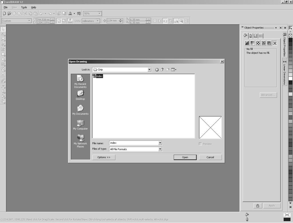

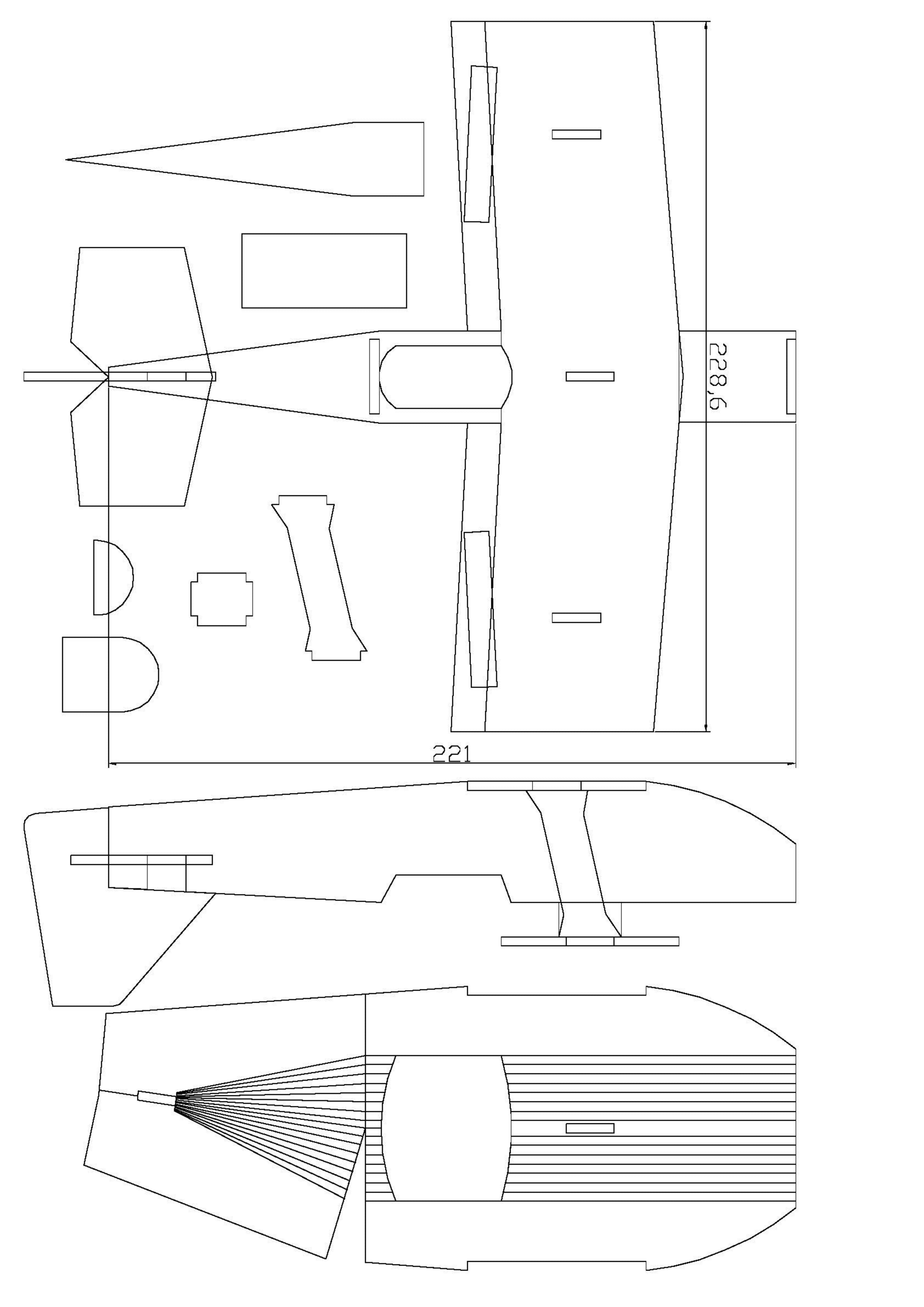

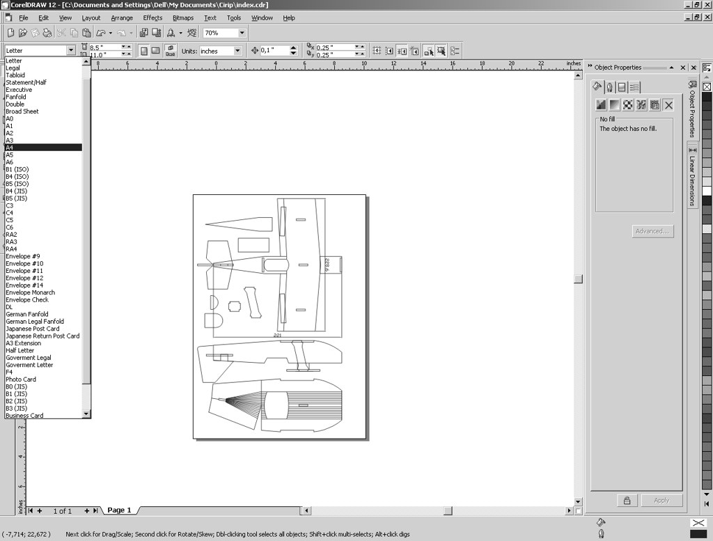

Acum ca le-am postat, poate le foloseste cineva care are Corelu. Sper sa nu fie o pierdere prea mare ...
