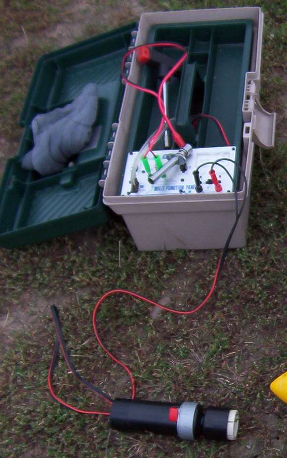

Am avut ocazia sa dau o mana de ajutor aproape la toate intalnirile la care am participat unde, problema pornirii unui motor a devenit deja un cosmar pentru pilot. Nu, nu este meritul meu ci al power panel-ului pe care il folosesc de mai bine de 3 ani cu succes. Am avut retineri in momentul in care am dat 35 de euro pe el, fiind cu aceasta investitie la primul meu motor termic. Nu-mi pare rau deloc!
Faptul ca are pompa de combustibil incorporat, automat de incarcare a acumulatorului "seringii" cu care unii isi pornesc motoarele sau regulator de tensiune pentru incarcarea acumulatorului de 12V care il deserveste, au fost doar plusuri la functia lui principala de a incinge bujia inteligent. Reglajul este cu un circuit MosFet care asigura alimentarea optima pentru orice tip de bujie. Variatiile curentului sunt semnificative! Pentru un motor OS FX91 cu bujie A5, curentul cu bujia uscata este aprox. 1 - 1,5A in functie de temperatura cilindrului. Daca este inecat, curentul ajunge pe la 4A. Nu trebuie stiinta prea mare sa iti dai seama la orice tip de motor ( ca doar am si doua de 7,5 ) care este curentul la care va porni sigur la prima pala. La OS cand, curentul creste pe la 2,5-3A, motorul va porni cu siguranta la urmatoarea incercare.
Am pornit motoare de toate felurile si toate dimensiunile, foarte usor am observat bujii arse sau scurtcircuitate si poti observa cat de mult scade curentul in momentul in care motorul intra in regim normal de functionare la temperaturi mai scazute, atunci poti decupla fisa de pe bujie.
Ca am de carat o baterie de 12V 7Ah dupa mine? Care-i problema? De acolo alimetez evident starterul electric, dremelul pentru mici reparatii, mini letconul de 12V pentru interventii in cazuri disperate sau chiar incarcarea acumulatorului de receptie dupa prea multe zboruri, cand ma lasa nevasta fara masina... :lol:
Eu zic ca merita investitia!
#26 Useril este offline   zozo
  • Postari: 1126
  • Location:Saarbrucken / Arad
Postat 04 December 2006 - 09:27 PM
Multi dintre voi cunoasteti valiza mea cu capac verde, cine nu, o poate vedea aici...
  • Imagine atasata: post-8-1165260423.jpg
