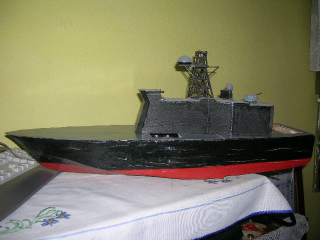

salutare tuturor
sunt nou pe forum, chiar daca am mai avut o tentativa acum cativa ani
de navomodelism m-am imbolnavit cand eram printr-a patru, la palatul pionierilor. am facut ceva modele dau sau pierdut.
acum ceva timp am gasit aruncata pe undeva o barcuta (in poza).
poate cineva sa-mi recomande o elice pt ea, si de unde as putea sa o procur? sau doua, nu m-am hotarat inca.
modelu are L x l x h = 70 x 8 x 8.6
mii de multumiri

salut
are motor pe ea? ce fel de motor? ce diam maxim de elice poti pune? ce diametru are axul portelice (are cumva filet M4?) ? cam ce greutate are modelul?

salut
merci de proptitudine
pai .... motor n-are. de fapt n-are nimic pe ea. schemele dupa care am facut-o presupuneau propulsie pe turbina de gaz si aripi portante (fata-spate). deci nici un fel de aranjament pt elicii.
ax port elice nu este, insa gasisem prin casa niste electrozi din inox de 3mm. insa se pot cauta si de 4mm, n-ar fi o problema.
diametrul ext elice nu stiu. eu ma gandeam la 3cm, in 3-4 pale ar fi suficient. deocamdata, iarasi, nu m-am hotarat daca elicea va fi sub model sau dincolo de pupa.
eu am doua motorase rusesti de 4.5v. axul e de 2mm, carcasa de plastic.
modelul e usor, nu cred sa aiba mai mult de 500g. scheletul e din placaj de 3, acoperit cu furnir. insa trebuie refacut, ca s-a crapat cel furnir si se vede prin el ;))

cauta pt ax o bara la care sa-i poti da un filet M4, deoarece elicele navo care se gasesc mai usor la moi sunt pe acest filet. Daca vrei sa pastrezi acele motorase, poate gasesti vre-un sistem sa le poti monta pe amandoua pe acelasi ax portelice, daca nu un motor 400 sau 480 va fi suficient pt modelul tau si o elice de maxim 30mm diam, preferabil montata sub model (montarea elicei in spatele pupa implica mai multe probleme).
Barca fiind ingusta: "L x l x h = 70 x 8 x 8.6"??? monteaza greutatile (baterii , motor) cat mai jos, altfel o rastorni.
Elice se gasesc si la magazine de modelism de la noi din tara, te ajuta google sa-l gasesti.

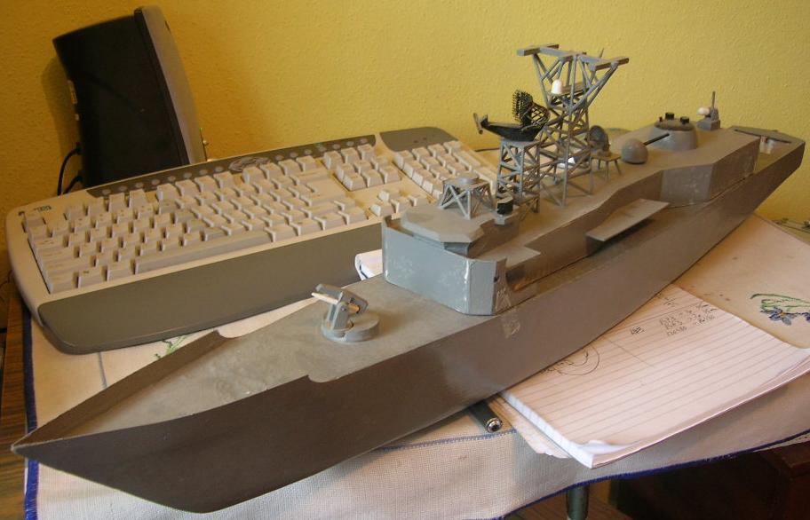

plus ca trebuie sa o termin si pe asta:
