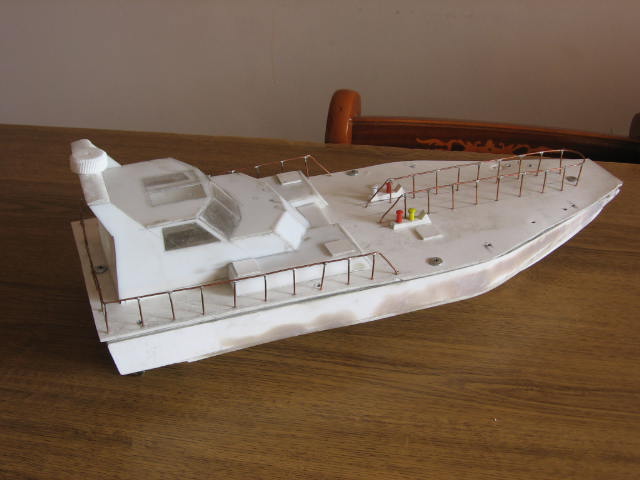

Si cam asa arata in momentul de fata.

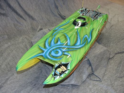

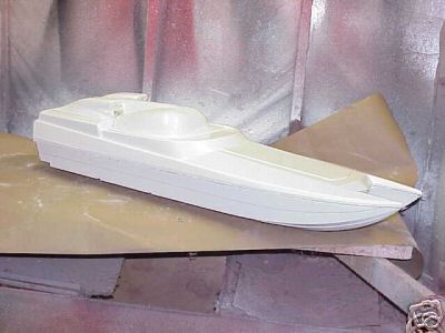

scuze pt intarziere. am avut ceva treaba iar acum sunt peste cap cu treaba. ai facut o treaba minunata in constructia catamaranului. cum ti-am mai spus eu caut un cat cu forma mai agresiva ceva asemanator cu cel din poza

iulica_ff - catamaranul din poza ta e un model cumparat din shop si nu e dintre cele ieftine, treaba e ca si eu visam la unul asemanator.
El se livreaza alb si vopsirea o daci dumneata cu aerografu, multa rabdare si ... talent as zice eu.
Ca orice model d ekit nu e greu de echipat, doa rvopsirea e mai dificila si atentie................. la "curatenia" lucrarii - zgarieturi, pete, etc.
Nu merita sa il faci tu, o sa iti iasa prea greu, iar la modele astea e foarte important sa fie cat mai usor modelul.

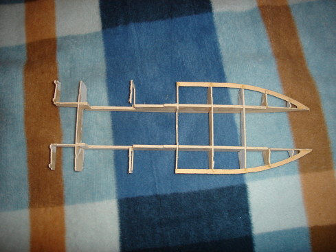

iata ce am reusit deocamdata sa fac
  • Imagine atasata: post-4-1171892546.jpg
super fun
#20 Useril este offline   iulica_ff
  • Postari: 565
  • Inregistrat: 20-August 06
Postat 19 February 2007 - 03:44 PM

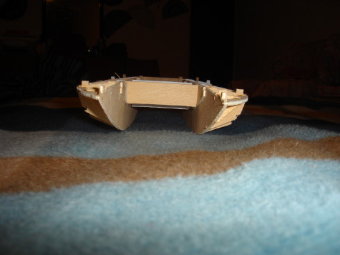

cum eram plin de nerabdare am taiat si lipit structura, dar apoi mi-a venit ideea sa fac si macar un step , asta va urma

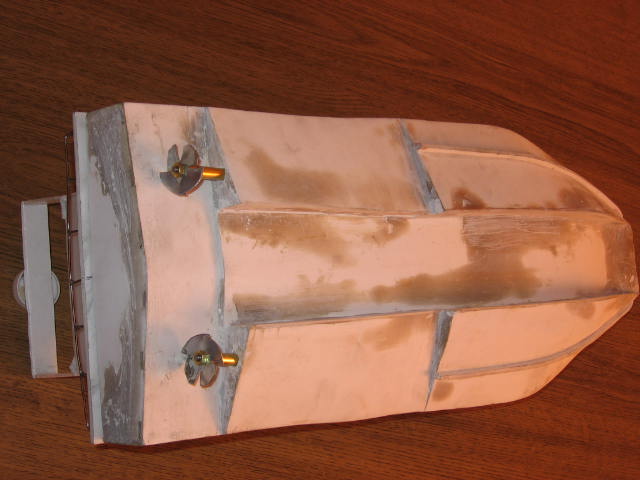

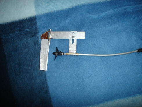

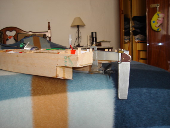

apoi am facut ansamblul ax carma si strut
  • Imagine atasata: post-4-1171892957.jpg

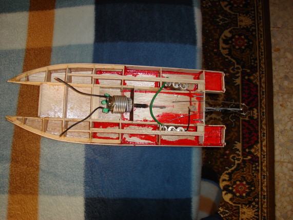

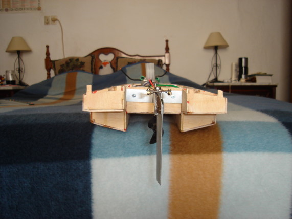

am reusit sa acopar si sa impermeabilizez coca pe dinauntru

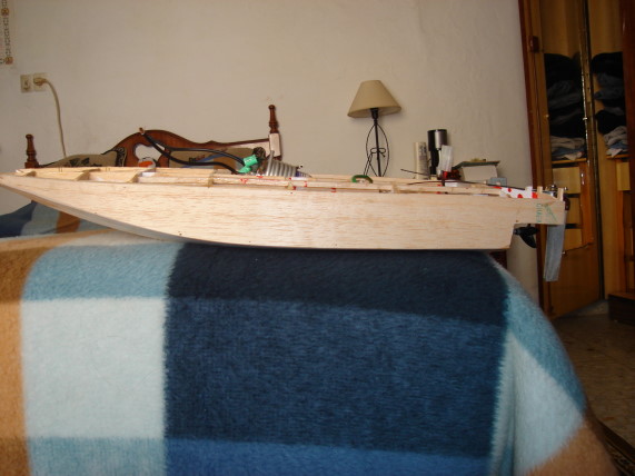

#26 Useril este offline   iulica_ff
  • Postari: 565
Postat 11 March 2007 - 06:41 PM
ultima. si o intrebare : ce sa fac, am axul flexibil prea lung, se poate scurta sau sa scot elicea mai mult inafara?

iulica_ff, la 11 Mar 2007, 18:33, a spus:
Daca aia de pe motor sunt condensatori electrolitici,te sfatuiesc sa ii schimbi cu condensatori nepolarizati de 100nF,dar asta numai daca tii la viatza regulatorului.

asta este in plan. multumesc pt observatie :rolleyes:
