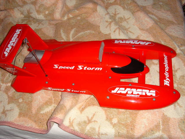

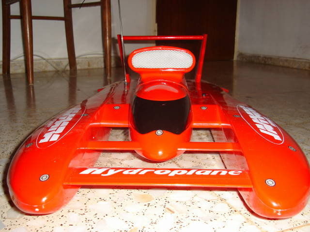

ia intrati mai fratilor aci sa vedeti barcuta aia rosie. e eftina si mi se pare ok doar 170 ron :D
stiu pe cineva care si-a luat barcuta de acolo si nu a fost deloc multumit de ea si a vandut-o mai departe. Poate a avut ghinion el....da nu cred
merita cumparata o astfel de barcuta si apoi modificata cu un motor 600 acumulatori si regulator pntru motor??
imi place forma e destul de faina si ieftina

#33 Useril este offline   iulica_ff
  • Postari: 565
  • Inregistrat: 20-August 06
Postat 06 November 2006 - 09:07 PM
[quote name='domnu_doctor' date='6 Nov 2006, 16:04'][/QUOTE]
Ce regulatoare ai pe motoare ? :D[/quote]

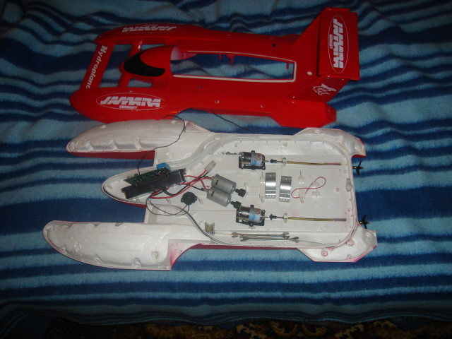

tocmai, ca nu are regulator merge totul sau nimic are doar receptorul si doua chestii cubice albastre care dupa ce pune pe ele alimenteaza motoarele la 6 V, cred
super fun
#34 Useril este offline   domnu_doctor
Postat 07 November 2006 - 09:07 AM
Cubicele alea-s ... regulatoarele.
Nu scrie nika pe ele ? :huh:
Ca de acolo putem trage concluzii privind sarcina posibila, ... adica, ce motor se poate pune pe fiecare.
#35 Useril este offline   iulica_ff
  • Postari: 565
Postat 07 November 2006 - 03:47 PM
[quote name='cpt.Aly' date='6 Nov 2006, 20:04'][/QUOTE]
imi place forma e destul de faina si ieftina[/quote]
am gasit un post intr-un forum despre modificarea unui hidro egal cu al meu
am sa ma inspir de acolo
[url="http://www.rcuniverse.com/forum/m_3137775/tm.htm"]http://www.rcuniverse.com/forum/m_3137775/tm.htm[/url]
super fun
#36 Useril este offline   iulica_ff
  • Postari: 565
Postat 11 November 2006 - 05:18 PM
domnu_doctor, la 7 Nov 2006, 08:07, a spus:
Nu scrie nika pe ele ? :rolleyes:
pe ele pune asa:
HHC66A(T73)
iar aici este un link http://www.made-in-china.com/showroom/1358...HC66A-T73-.html
daca poate cineva sa imi "traduca" si mie ce poate face acest releu (din ce am inteles eu) am sa fiu indatorat
super fun
#37 Useril este offline   domnu_doctor
Postat 11 November 2006 - 10:48 PM
Nu-s ... regulatoare ... http://www.rhcforum....tyle_emoticons/default/sad.gif din pacate ...
Sunt relee dinamice, care pot rupe ceva amperi ... deci nu prea ai reglaj prop la motoare ... Din pacate again ! :rolleyes: Adica ai comenzi ... doar ON/OFF.

eu ce spuneam el merge totul su nimic. Intrebare daca pun doua motoare este nevoie de doua regulatoare sau cel pe care il am le poate duce , am un Ripmax X-tra tsunami de 128A

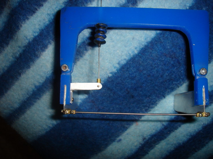

cred ca se strica aspectul daca folosim carma. si cred ca trebuie 2 carme. regulator as vrea sa pun si eu dar as vrea totusi sa stiu cum pot folosi atit regulator de viteza si sa virez doar din motoare.

la viteza mare o carma poate rasturna barca o stiu din experienta. trebuie sa ai o carma special facuta pt. un model de viteza si e greu de realizat ca trebue testata dupa fiecare reglaj altfel nu obtii sadisfactii. mi se pare mai simplu ( deh asta daca te pricepi ceva mai bine la electronica )sa virezi din motoare.ma refer strict la navo care merg cu 2 motoare.

si dupa parerea mea (doar parerea mea) cred ca trebuiesc doua carme
