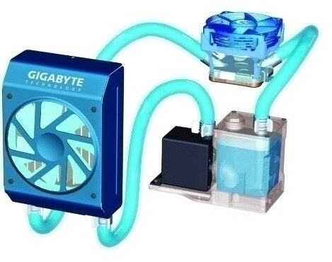

Postat 30 July 2006 - 02:48 PM
exista ceva debitmetre pentru sistemele de racire cu lichid de la PC-uri.
vezi ce caracteristici au poate gasesti ceva

Postat 30 July 2006 - 10:37 PM
SALUT
Am gasit un sistem de racire cu lichid pentru procesoare dar in afara de pret
nu am gasit nimic spectaculos. Are lumina, are pompa,are lichid albastru
dar debitmetru lipseste.
Multumesc oricum.
