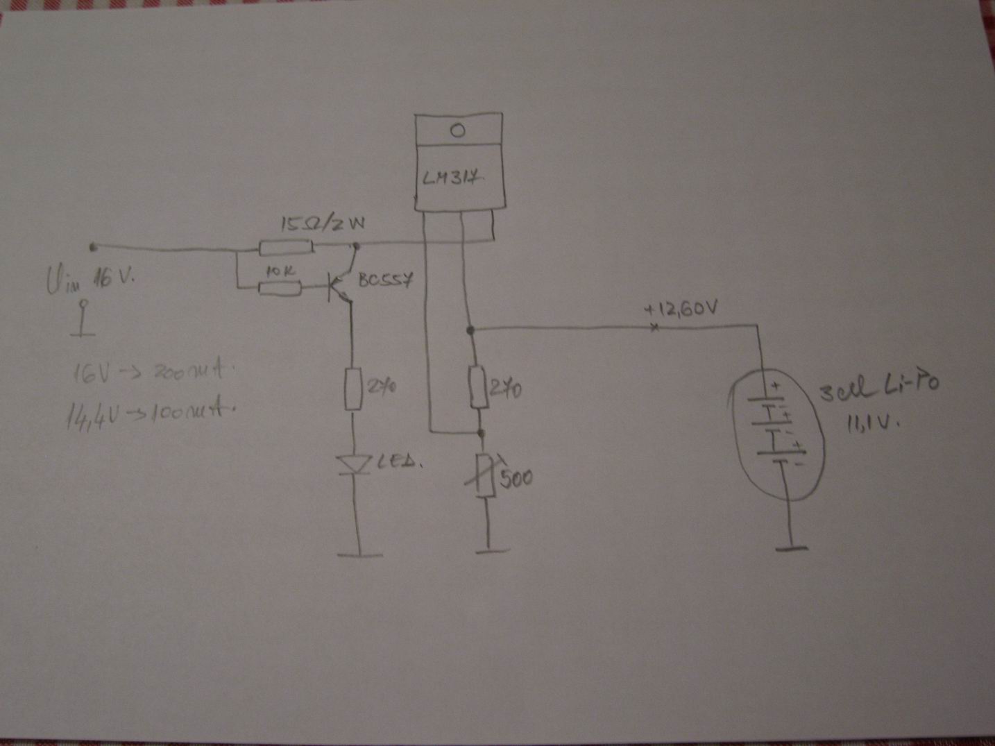

Este un incarcator numai pentru Li-Po de trei celule.
Curentul de incarcare este intre 100-200 mA si depinde de tensiunea de intrare.
Pentru doua celule trebuie facut un alt reglaj, caz in care poate fi alimentat si din bateria auto.
Curentul de incarcare mic are ca inconvenient un timp de incarcare mai lung, lucru benefic pentru acumulator, uzeaza mai putin acumulatorul.
Incarcarea este semnalizata de un LED, cand LED-ul se stinge, ciclul de incarcare a luat sfarsit.
Reglajul trebuie facut cu atentie, cu un instrument bine calibrat...in rest constructia nu contine componente cu valori critice.
Personal folosesc acest incarcator de mult timp.Facand o comparatie cu Triton-ul, care este un charger destul de bun, pot sa spun ca incarca la fel de bine, desigur, singura diferenta fiind timpul de incarcare mai mare.

Diferenta intre 3 si 2 celule este numai la tensiunea in gol. La 3 celule trebuie sa ai 12.6V, iar la 2 celule trebuie sa ai 8.4V. Atat. Se rezolva din reglaj.
Pe de alta parte, schema din primul post nu functioneaza. Are cel putin 2 erori. Foloseste schema data de pavcostel.

Foarte frumos....imi place si mie sa construiesc incarcatoare de baterii. Dar acest incarcator respecta oare curba de incarcare optima pentru o baterie Li ion, ma refer aici la faptul ca o baterie tr. incarcat altfel decat cele nicd.( adica cu curent constant )Se opreste la 4.2 v pe celula ???
Ce ziceti de acest integrat ? MCP73213-B6SIMF ...costa doar sapte lei ....se gaseste la noi...si se poate construi cu acesta un incarcator lipo de 2 celule super meserias performant ,tot ce trebuie cu putine piese perfect pentru noi cei carora nu le place complicatele chestii etc....are performante cu cele industriale de fabrica adica daca cumperi unul de fabrica este posibil sa contina acest integrat ( bine nu ma refer la cele cu microprocesor ce ziceti???
  • Postari: 9330
Postat 10 January 2010 - 02:45 AM
Ma bag si eu in seama...Incarcatorul pentru LiPo este mai simplu de cat cele pentru NiCd sau NiMHd. Nu este decat o banala sursa stabilizata cu limitare de curent. Atat si nimic mai mult.
#7 Useril este offline   romulus_1st
  • Postari: 131
  • Inregistrat: 02-April 09
Postat 10 January 2010 - 10:07 AM
Nu prea ... LiPo se incarca cu curent constant pana cand tensiunea pe celula ajunge la 4.2V. Pe urma incarcarea se face cu tensiune constanta (4.2V) si curent variabil, pana cand curentul ajunge la 0A. (multe incarcatoare de firma opresc incarcarea cand curentul ajunge la 1/100 din valoarea initiala)

Totusi trebuie sa stii exact ce faci, iar faptul ca ma intrebi de schema, ma pune pe ganduri. Bateriile LiPo necesita atentie. Eu te sfatuiesc sa cumperi un alimentator dedicat.

Confirm schema http://www.shdesigns.org/lionchg.html . Am facu-o si functioneaza ireprosabil cel putin varianta pentru 2S si 3S. Are totusi nevoie de egalizor. (se poate face)
