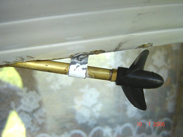

#19 Useril este offline   elicris
  • Postari: 179
  • Inregistrat: 20-March 06
Postat 10 July 2006 - 09:36 AM
Cam asa arata pozitia elicei mele .Am schimbat si tubul pupa de aceea arata asa dedesupt,este in lucru.Elicea din poza este de 35mm.Ce spui,Sorini? :)
  • Imagine atasata: post-4-1152516961.jpg

Postat 10 July 2006 - 12:17 PM
Elice de suprafata sau imersa, au mare importanta cand urmaresti performanta; nu cred ca e cazul de fata. Din foto imi dau seama mai greu, dar pot sa-ti spun ca la elicea imersa punctul de iesire din navo trebuie sa fie in spatele centrului de greutate, care, la randul lui trebuie sa fie la aprox 45% din lungimea navei masurata de la pupa.
La una din barci (Florida), cu un motor 660, a mers mai bine cu o elice imersa (dar mai mica in diametru) decat una de suprafata (la asta, transmisia prin Z-drive este de suprafata).

#22 Useril este offline   elicris
  • Postari: 179
Postat 10 July 2006 - 12:35 PM
Tocmai am modificat una de 30mm,am mai luat din latimea palelor.Rezultatul:merge mai repede(in cada) si mai mult timp.Este o elice de suprafata
Multumesc
