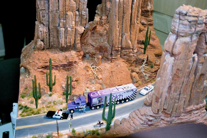

Ma intereseaza sa fac copaci ca cei din poza , la scara 1/87. Mai ales crengile/frunzele ...
Stie cineva ce si de unde sa cumpar ca sa iasa exact la fel ?

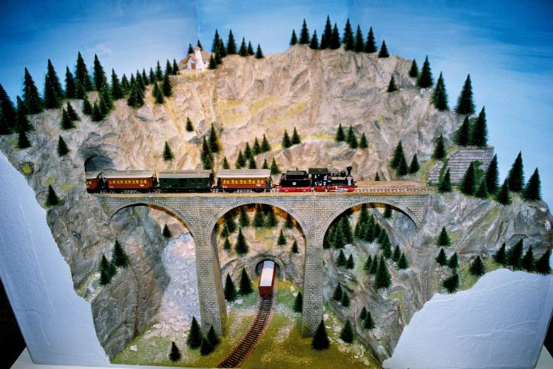

Alt scenariu tare de tot :
  • Imagine atasata: post-7-1147895171.jpg

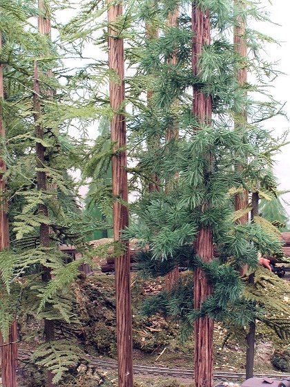

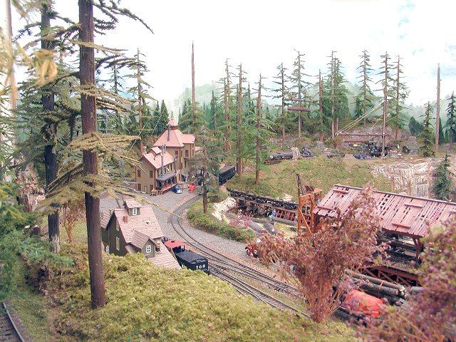

Postat 18 May 2006 - 11:32 AM
Anumiti brazi de acolo sunt foarte slabut realizati fata de ceea ce se poate face. Ia uite Alguhan ce a reusit, e drept cu ceva materiale, un fel de muschi, nu am vazut in tara asa ceva.
http://photos.kitmaker.net/data/15842/kaan02.jpg
Pentru trunchiul copacului folosesti tot metoda Alguhan:
Bustean realist
#5 Useril este offline   Sir_Vaska
  • Postari: 1117
  • Inregistrat: 23-November 03
Postat 18 May 2006 - 01:48 PM
E foarte frumos bradutu , dar asa cum e facut merge numai la peisaj de iarna. Eu as vrea totusi ceva de genu cum am pus in poze. Am impresia ca tot cu muschi is facuti copacii. Mai ales <<peisaj super.jpg>> este foarte realist , reprezentand intr-un fel o padure batuta de soarta , cu varfurile copacilor rupte. Am intalnit in multe locuri acest aspect la copaci , de aceea m-a impresionat reprezentarea foarte realista in aceasta diorama.
O sa dau zilele astea o raita prin padure sa vad ce muschi s-ar potrivi. Poate chiar ceva feriga.... Dar cred ca muschii trebuie uscati si vopsiti ca sa-si pastreze permanent starea si culoarea .

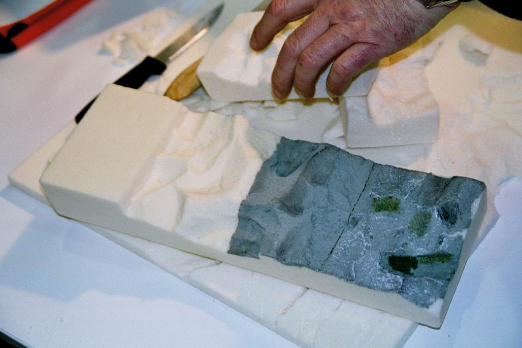

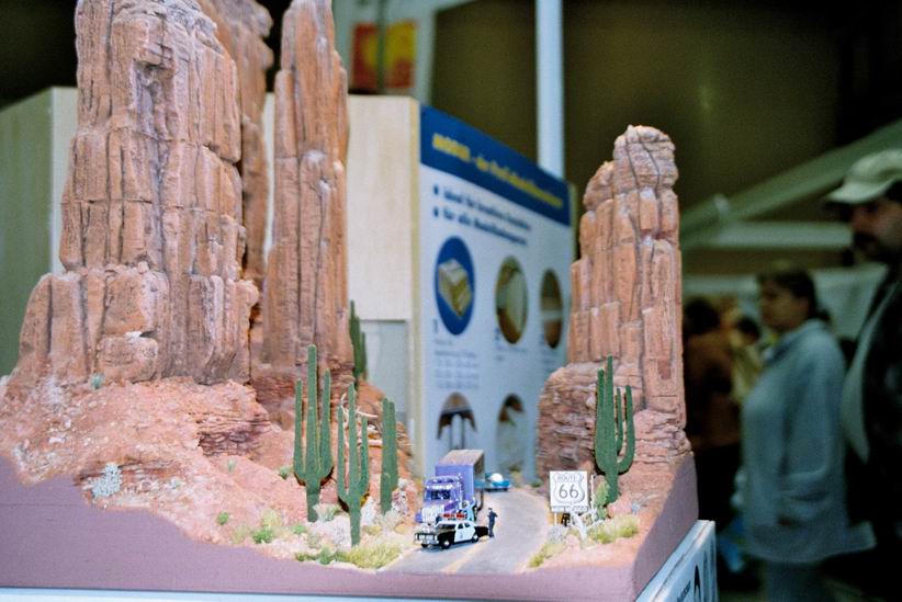

In continuare vreau sa prezint un material pe care l-am vazut la o expozitie
si e asemanator polistirenului insa cu alte proprietati .
Este rezistent la solventi de acetona si alte vopsele pe aceeasi baza percum si la alte substante corozive .
Se poate vopsi si cu lavabil ceea ce e un avantaj mai ales cind ai de vopsit
suprafete mai mari.
Pun citeva poze ca si exemplu:
Formarea materialului cu un cutit sau alta scula cu tais,
  • Imagine atasata: post-7-1147973405.jpg
Postat 18 May 2006 - 07:31 PM
Se finiseaza cu vopsea...
  • Imagine atasata: post-7-1147973498.jpg
Postat 18 May 2006 - 07:32 PM
  • Imagine atasata: post-7-1147973545.jpg
Postat 18 May 2006 - 07:34 PM
  • Imagine atasata: post-7-1147973661.jpg
Postat 18 May 2006 - 07:36 PM
  • Imagine atasata: post-7-1147973761.jpg
  • Imagine atasata: post-7-1147973809.jpg
#12 Useril este offline   Skyspy
Postat 18 May 2006 - 07:37 PM
  • Imagine atasata: post-7-1147973858.jpg

Poti da te rog un link sa vad pozele aste la rezolutie mai mare ? Imi place stinca si canionu' , m-ar interesa detalii de realizare pas cu pas ...
Postat 19 May 2006 - 12:39 PM
Pozele sint facute de mine la expozitie :blink: asa ca n-am link.
