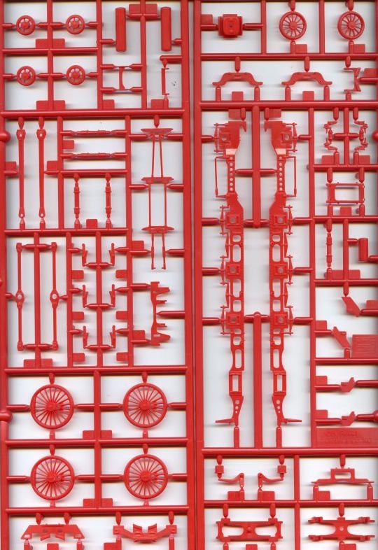

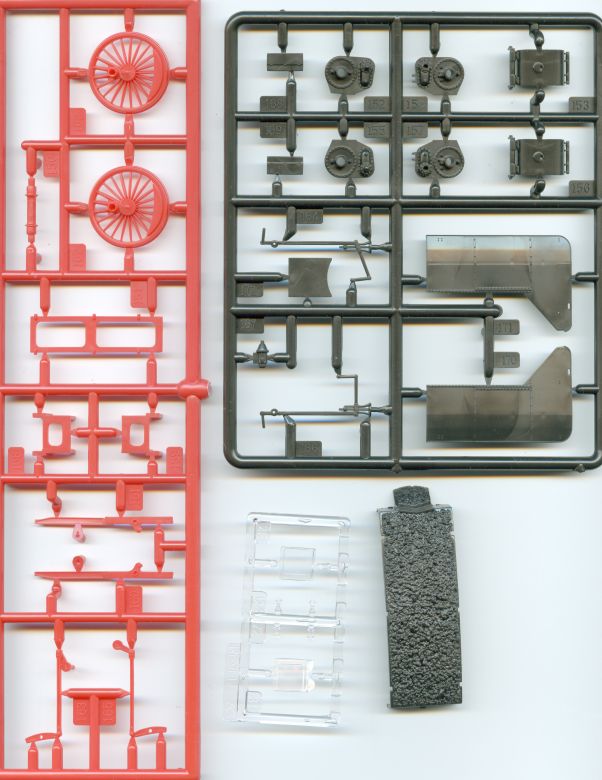

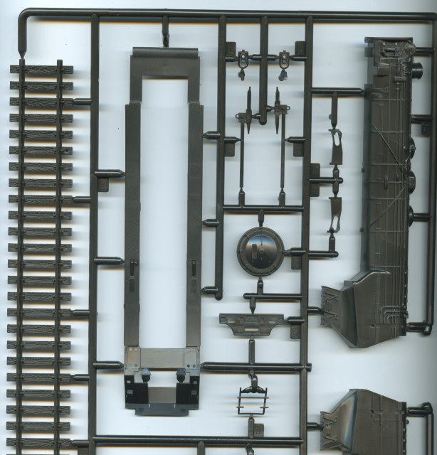

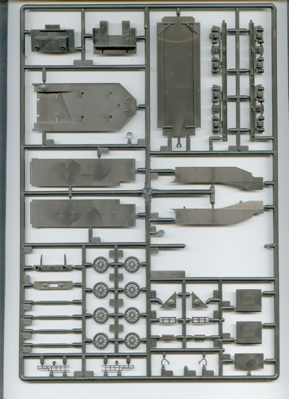

Salut
Am cumparat recent o macheta statica - locomotiva cu aburi BR01. Pe langa aceasta am mai comandat vopselele necesare. Problema mare e vopsitu , nu stiu nici macar cum sa incep. As dori ceva idei de la careva care a mai asamblat/vopsit din acestea.
Deci precizez ca am o parte rame negre si o parte rosii si aproape ca nu ar mai trebui vopsita , da mi-au trimis si ceva vopsea culoare metal si acu' nu stiu pe unde ar fi bine s-o aplic. Instructiunile din pachet se refera numai la asamblare , nu si la vopsire.

Machetele astea statice imi plac mult , da experienta este inca zero. Chiar ma gandeam sa fac rotile , axele si bucse metalice , si poate cu o transmisie simpla ar iesi chiar functionala. Ma cam incurca spitele alea la roti.
Pentru vopsit o sa incerc cu ceva sabloane , eventual cu scoci.

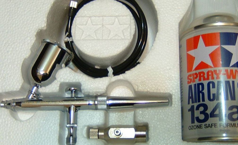

Inteleg ca nu ai compresor si o sa folosesti tubul ala? In acest caz situatia nu e roz deoarece nu cred ca are presiune suficienta sau nu poti jongla cu ea. Eu am tot asa ceva, de la Revell, atasata la un aerograf Beginner. Nu pot sa fac ce face Pletila cu beginnerul lui conectat la compresor. Acum o fi si experienta lui net superioara fata de a mea la asa ceva dar o fi si butelia aia.

Presiunea cred ca e mica fata de compresor , da am unu auto, numai ca nu am regulator si vas tampon ca sa-l pun la aerograf. Nu stiu daca trebuie si ceva filtre adaptate la el , desi nu are baie de ulei ca si alte compresoare mari.
La tubu asta ma deranjeaza altceva : presiunea nu e constanta daca vopsesc in puseuri scurte. La prima apasare pare sa fie mai mare dupa care se micsoreaza , probabil datorita debitului.

Am testat intre timp airbrushu . Se pare ca nu iese luciu la care ma asteptam. Am asa o vaga banuiala ca se datoreaza gazului din tub , care la un moment dat iese cam rece. De ex dupa 1 minut de vopsit , in jurul tubului se formeaza gheata. Deci este clar ca si gazul din el nu e tocmai cald , si asta dauneaza la vopsit. Cred ca trebuie neaparat compresor .
