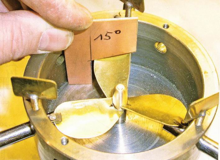

Se strunjeste un dispozitiv de pozitionare a butcului si palelor si se confectioneza un sablon pentru unghiul de asezare( in cazul de fata 15°).Se observa dispozitivul
de prindere cu surub al capetelor palelor.In felul acesta elicea e pregatita pentru alamire.

Se lipeste "tare" la 600-650°C cu autogenul sau cu ceva arzatoare cu propan.
