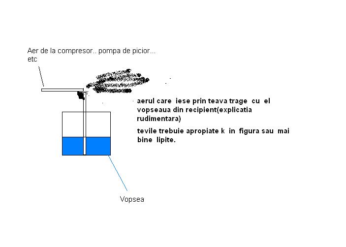

Aparatul din poza este pe aceeasi principiu k si al tau.. dar mai simplu...acum bine calitatea este un aspect discutabil.. in functie de cat de reusit iti iese aparatul,,, am vazut si vopsit de calitate cu tipul asta de pulverizator.. dar daca stii pe cineva la un atelier mai bine faci la el.
  • Imagine atasata: post-8-1142344764.jpg

Am folosit asa ceva la vopsit firme luminoase, se gaseau in comert si se foloseau pentru pulverizarea fixativului de par. Smecheria era formata din doua tuburi metalice, parca cu diametrele de cca 5mm unul si celalalt de vreo 3 mm, cuplate intre ele printr-un soi de balama. Bagai tubul mai subtire in borcanul cu vopsea si suflai cu putere in celalalt. Dupa ceva probe si posedand si niste plamani buni, rezulta o vopsire relativ buna. Cel mai rau era cand trageai aer in piept, fiind in apropierea borcanului cu vopsea, inspirai si o mare cantitate de vapori, mai ales daca era cald afara. Totusi, cu o prelungire folosind o bucata de varnis, era acceptabil. Intr-o perioada am incercat sa folosesc ca sursa de aer o camera de autocamion, dar nu mai stiu de ce am renuntat. Din cate stiu, am unul pe undeva, o sa incerc sa-l gasesc sambata si sa pun o poza cu el, asa de curiozitate.

Eu faceam asa ceva pt. vopsit superfinutz folosind un ac de seringa pentru partea de alimentare cu vopsea.
Marele dezavantaj: iti cam ies ochii daca ai mai mult de acoperit; e posibil sa mai sufli si ceva condens. Ar fi super daca ai putea face ceva adaptat la un compresor.
Ideea de baza e ca tubul pe care vine vopseaua sa se situeze pe la jumatatea tubului cu aer.

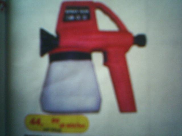

am gasit in oferta la brico un pistol de vopsit electric.e bun de ceva?l-a mai folosit cineva ?daca da sa-mi spuna si mie cum iese ,tre sa imi vopsesc niste plastice la masina sunt cam multe si ca sa ma duc la un vopsitor tot cam atat imi cere pe manopera poate chiar mai mult,asa cel putin ma aleg si cu aparatu
deci cine l-a mai folosit sa faca o comparatier intre spray si compresor daca se poate.
am pus si o poza cu el din oferta ,sorry pt calitatea imaginii insa e cu telefonu facuta si nu e unu performant
  • Imagine atasata: post-8-1143713065.jpg

Cred ca e rusesc. Cu foarte multi ani in urma am avut si eu unul. Functioneaza ca un "vibrator" :D (nu va ganditi la prostii). Sincer, nu prea merita! Intre el si alte variante as alege oricare din "alte variante"!
Eugen Fomino
Postat 30 March 2006 - 12:34 PM
Nu e neaparat rusesc, dar principiul de functionare e ala pe care l-ai spus.
Problema lui cea mai importanta e ca nu-i facut pentru vopsit ci pentru stropit.
Una ca in functie de solvent se pot dizolva piesele din plastic nerezistente, a doua e ca e riscant sa umbli cu rezervorul cu vopsea si diluant in preajma instalatiilor electrice (nu se stie ce scantei pot sa apara pe acolo fie de la partea electrica fie de la descarcarile statice ca nu-i exclus...) si poate ultima e ca vopseaua e ceva mai vascoasa decat lichidele pentru care a fost proiectat sa functioneze si e posibil sa nu se asigure presiunea necesara sau sa se supraincalzeasca. E discutabila ultima problema si merg facute teste.
Cu o vopsea foarte fluida si cu riscul de rigoare privind aprinderea, se poate vopsi. Parca as recomanda evitarea problemelor daca nu-i greu.
Cred ca un pistol ceva mai ieftin si o sursa de aer comprimat ar rezolva problema fara pagube la buzunar.
Eu as opta pentru o vopsea la spray daca ar fi sa aleg. Oricum, scula asta ar fi ultima varianta.
Bafta oricum!
