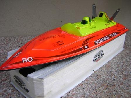

De fiecare data cand citesc despre probe facute cu diverse motoare ma gandesc mereu ca daca am avea o alta sursa de energie cat de bine ne-ar fi !!!
Cum impingi motorul mai sus ...cum bateriile se descarca mai repede ! - in concluzie dupa cateva minute esti din nou cu bateriile la zero deci intr-o duminica pe care ti-ai dedicato sa mergi pe apa te joci putin .
La toti ne place viteza dar uitam ca cu cat mergem mai repede cu atat ne "dam " mai putin stimati colegi !
Ce ziceti ? Nu e asa ?
Una dintre barcile mele preferate nu merge f.tare dar ma insoteste aproape o juma de ora pe apa ! Toti imi spun da' schimba-i elicea ...schimba-i motorul .... fa-o sa fuga mai tare !!!!!!!! Dar eu tac si le zic ca azi am adus-o la lac sa ma joc mai mult ...............
Cu stima MArius
  • Imagine atasata: post-4-1141246562.jpg
Postat 01 March 2006 - 11:03 PM
Sincer, te admir ca ai scris ROMANIA pe barca. Ca arata la fel de bine si COCA COLA...
Totul e relativ. Unii sunt mai tineri si mai grabiti. La unii placerea e legata de viteza cu care ea exista, la altii de timpul cat tine. E ca in bancul cu rapidul, personalul si marfarul. Mai tii minte?
Aceasta postare a fost editata de bitex: 01 March 2006 - 11:03 PM
