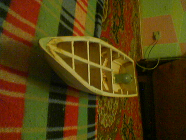

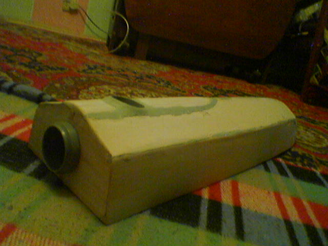

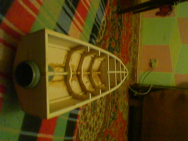

salutare tuturor am si eu sa va prezint inceputul proiectului meu
am cam tot pentru el mia luat mult pina am facut coca ca nu prea am timp
miam confectionat si singur sistemul de propulsie
mai jos am sa va arat citeva fotografii cu inceputul barcii
si daca mai aveti idei sa ma ajutati le astept
  • Imagine atasata: post-4-1136579782.jpg

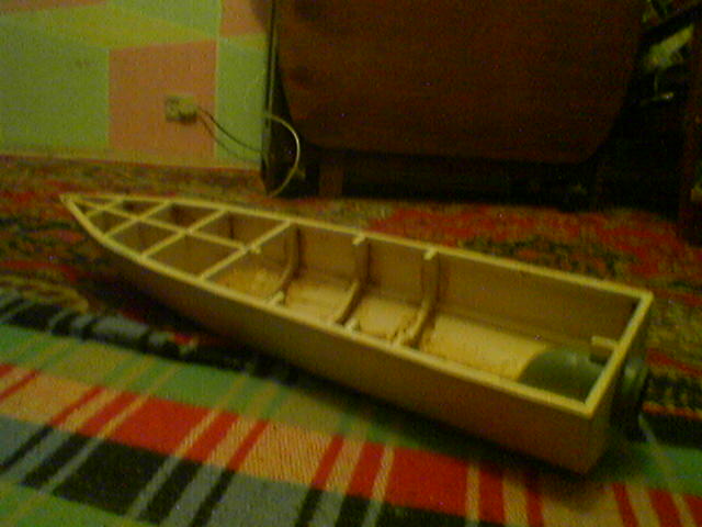

alta poza
  • Imagine atasata: post-4-1136579851.jpg

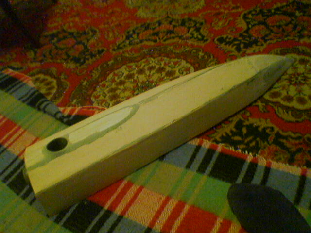

Postat 06 January 2006 - 10:38 PM
alta
  • Imagine atasata: post-4-1136579904.jpg

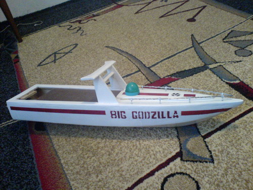

ultima dar nu cea din urma
acum voi trece la etapa de lacuit si de vopsit
dupa care asamblarea sistemului de propulsie si tot ce mai trebuie

Frum oasa barca. Dar nu e putin cam sus teava pentru jet? Ce elice ii pui si ce motor?

elicea e facuta de mine si e metalica cu patru pale si motorul e de 400 la care tre sa ii fac si o racire buna
dragutu salut dar eu sunt cam rau cu frigul asa ca eu in perioada asta hibernez si doar va privesc cum zburati

da ai muncit nu gluma ....c lipiciuri ai folosit ?

Salut Godzilla
Proiectu-i fain insa sistemul de propulsie nu cred ca va da randamentul dorit.Sistemele cu propulsie prin jet de apa au puse la punct in ultimii 20-25 de ani.S-ar zice ca ar
avea randament mai bun fata de elice.Sa ti-l inchipui ca ar fi o pompa de apa cu debit mare care are la refulare un ajutaj de motor racheta.Asemanarea e oarecum exagerata dar am facut-o numai sa-ti inchipui complexitatea lui.
Toata unitatea e un sistem convergent-divergent care absoarbe apa si o refuleaza cu viteza mare.Sistemul de absorbtie e situat cam la 30° inclinare fata de oglinda apei pentru a folosi din plin si alimentarea fortata prin inertia de miscare a apei generata prin deplasarea navei.La tine vad ca e la 90° care ar insemna randament mic.
Palele de antrenare au un profil special cu pasul mare oarecum asemanatoare cu un ducted-fan de la aeromodele.Si cred ca mai are si pale de stator.Iar la capat are un sistem de deflectoare si inversoare cu jet cu care se asigura dirijarea navei.
Am o carte de modelism despre confectionarea propulsoarelor cu jet dat e in Ro altfel ti-as fi scanat niste schite sa-ti dai mai bine seama.Vezi ca la sanitare trebuie sa fie si racorduri de 45° care cu putina bunavointa si caldura se pot indoi la 30°.
Uitat-te la www.rolls-royce.com/marine la subiectul propulsion Kamewa waterjets si vei vedea niste poze cu un astfel de sistem, de propulsie.
Bafta

bravos pentru intitiativa, dar pe langa unghiul mare al admisiei fata de directia d inaintare diametrul mi se pare mult prea mare pentru barca si mai ales pentru sistemul de propulsie folosit..ai zis ca folosesti un 400 :( . ar fi bine sa faci modificarile pana nu te apuci de finisat

unghiul este de 45 grade nu de 90 nu a iesit prea bine in poza cred

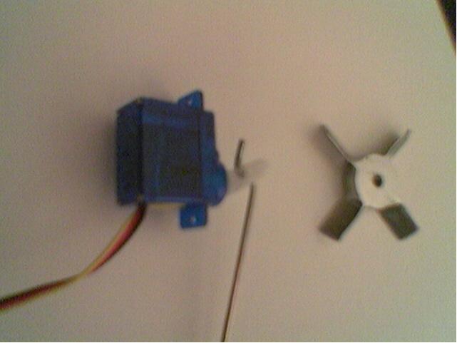

elicea e metal cu palele inclinate la 45 grade
nu stiu cum sa fac cu sistemul de prindere de la ax motor la ax elice
poate aveti voi vreo idee
barca am lipito cu poxipol e foarte bun si virful lam intarit cu poxilina

am uitat diametrul de admisie este mai mare decit evacuarea deoarece acolo mai vine o parte de reductie pe care va fi prins si sistemul de directie al barcii

aici am fotografiat elicea si servo-ul
  • Imagine atasata: post-4-1136748195.jpg

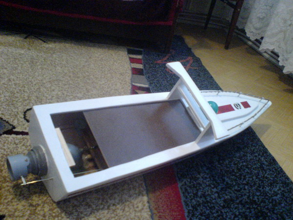

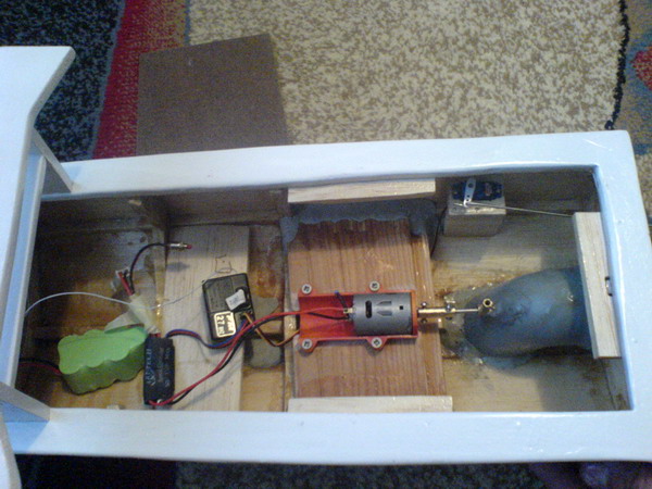

salutare tuturor interesati de proiectul meu
am reusit sa termin barca dar nu stiu din ce cauza nu prea trage apa
de ce ma poate ajuta cineva cu vreo idee
motorul este de 400 fara reductor
acumulator de 1000mA 7.2v
am si niste poze daca va intereseaza
  • Imagine atasata: post-4-1138211445.jpg
#29 Useril este offline   godzilla
  • Postari: 72
Postat 25 January 2006 - 07:52 PM
alta poza
  • Imagine atasata: post-4-1138211545.jpg
#30 Useril este offline   godzilla
  • Postari: 72
Postat 25 January 2006 - 07:54 PM
inca una
  • Imagine atasata: post-4-1138211641.jpg
