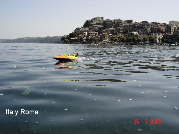

Postat 12 January 2006 - 12:31 AM
Sorine iti trimat o poza cu motoscafo la teste ....!!
  • Imagine atasata: post-4-1137018672.jpg
#13 Useril este offline   soare_geo
  • Postari: 467
Postat 12 January 2006 - 09:33 AM
Marius,barca ca barca,dar peisajul ne doare :D
PS scuze pt off-topic
alt Sorin :)
#14 Useril este offline   marius10
  • Postari: 591
  • Inregistrat: 01-January 06
Postat 12 January 2006 - 11:11 PM
Ei bine si voi !! Eram langa oras intr-o provincie !! Casele alea nu-s asa de faine !!
Important e ca am gasit lacul si apa era foarte curata !
