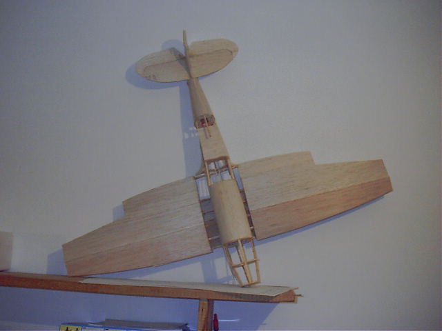

Am inclus fotografia modelului (e aeromodel "clasic"... de fapt versiunea electrica a trainer-ului pe care am zburat deja). In acest moment am planurile, baghetele (lonjeroane, intarituri etc.) taiate, nervurile in proces de taiere. Kit-ul a sosit sub forma de materiale brute (placi balsa, baghete, placaj), materiale "utile" (roti, elice, suruburi etc) si planurile aeromodelului.
Trebuie sa aleg insa adezivi si materialul pentru impanzire (probabil voi merge pe monocot).

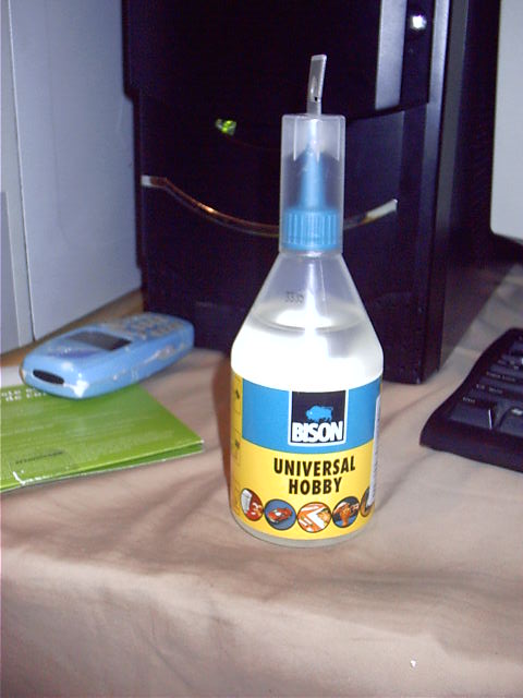

Oricum daca suntem la lipici pentru deproane mai foloses Bison Hobby Glue .. e cam ca Uhu por dar paca un pic mai slab.

Bison este gen poliurethan si UHU por este gen de clei de contact(nu stiu chemia)
Adica UHU por este elastic si de exemplu poate fi folosit la depron sa faci balamale de el,
Bison devine tare.

Bison Hobby glue nu e ala galben care expandeaza. E la fel ca uhu por, le-am avut pe amandoua in mana. E la fel de clar are acelasi miros .... lipeste la fel.

eu folosesc mai nou, Bison Uninersal Hobby....lipeste de toate:ceramica,portelanul,pielea,textilele,hartia,cartonul,lemnul,sticla,metalul
, diverse materiale sintetice, si polistirenul expandat
eu l-am testat deja pe hartie, lemn si polistiren..lipeste chiar super,...nu se umfla ca BISON MONOCOMPONENT POLIURETANIC...este incolor, si se livreaza la flacoane de 200 ml la 12 Rol, din pacate nu am poza pt el si nici nu am cand sa mai fac pt ca plec din bucuresti, si nu am net.....se gaseste la Bricostore aici langa Carrefour Orhideea
salutari
#30 Useril este offline   Spaceone
  • Postari: 261
  • Inregistrat: 14-October 05
Postat 21 December 2005 - 09:32 PM
uite o poza
  • Imagine atasata: post-8-1135193561.jpg
