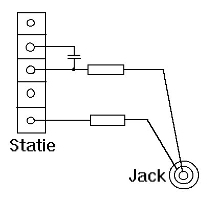

Asta e pt "mesterii electronisti".
Deci, avem un transmiter MX-22 de la Graupner si doua module de emisie (35 si 40 MHz) si vrem sa-l facem sa emita simultan in cele doua benzi.
Var (1). Au mai facut-o unii la un MC-24 prin Germania. Au montat amindoua modulele de emisie in acelasi emitator (MC-24 e mare cit un tanc, deci incap) si acesta emite simultan prin intermediul aceleiasi antene.
Se poate face asa ceva la un MX, chiar daca al doilea modul va fii atasat extern?
In caz ca nu, m-am gindit la o a doua varianta (2): prin cablu de scoala.
Am auzit ca la unele statii trebuie scos quartul din statia elev cind se utilizeaza ca scoala. De ce? Ca sa nu emita si ea? Pai eu tocmai asta vreau!
Din pacate la MX se scoate modulul de emisie si se inlocuieste cu cel de scoala.
Acest modul de scoala, care costa o gramada de euroi, nu contine decit doua rezistente de 120 ohmi si un condensator (pe el scrie BC 104, capacitate=??) care utilizeaza doar trei din cele cinci fire din mufa care face legatura intre statie si modulul de emisie/scoala. A... si o mufa mama pt un jack stereo. Aici intra un cablu optic care face legatura intre cele doua statii.
Intrebarea e, cum se poate face ca aceasta statie sa aiba si iesire pt scoala si modul de emisie in acelasi timp? Se pot pune in "paralel" cele doua module (scoala si emisie)?
Ce zice-ti? Relizabila una din cele doua variante?
Atasat, schema modulului de scoala.
  • Imagine atasata: post-8-1134327944.jpg
Luci

#3 Useril este offline   domnu_doctor
Postat 11 December 2005 - 10:48 PM
@AB17LUK,
Ideea se numeste DSL. Exista deja sisteme RC, care au de la mamica lor doo frecvente de emisie si doo Rx-uri, care lucreaza simultan, din motive de crestere a sigurantei si ca o masura de protectie impotriva pertubatiilor ce pot aparea in eter.
Uite aici un miiiic exemplu.
Ceea ce vrei tu este de fapt o suma de doo Tx-uri, lucru realizabil cu un DIPLEXOR RF, care este frecvent utilizat pt asa ceva si iesi in antena cu doo frecvente deodata, fara sa se bata cap in cap.
Da' acu' vin si te intreb: vrei sa ai o dublare de comenzi, sau vrei mai multe ... de cate ai ??
Aceasta postare a fost editata de domnu_doctor: 11 December 2005 - 10:49 PM

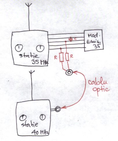

#16 Useril este offline   AB17LUK
  • Postari: 333
  • Inregistrat: 03-December 04
Postat 12 December 2005 - 12:07 PM
Walter, toata ''nebunia'' asta e pentru cazul in care cineva deschide o statie care are aceiasi frecventa (quatz) cu mine. Stii bine ca acest lucru se intimpla in cazul intilnirilor pe care le facem. Acestea au o durata destul de mare, nu 1 sec. Mie de acestea i-mi e frica, nu de bruiajele scurte (sub 1 sec).
Bine inteles ca acest lucru nici macar nu se poate monta (receptia) pe modele mici intrucit tot sistemul cintareste citeva sute de grame.
Daca montatul (realizarea home-made) a doua module de emisie pe un Tx nu e safe atit pt mine cit si pt colegii de zbor, pica varianta asta.
Cealalta varianta cu 2x Tx e mult mai simpla. Dar...
Daca as face asa ca in imaginea atasata, adica undeva intre statie si modulul de emisie sa leg cele trei piese din modulul de scoala ca sa am iesire de scoala fara sa scot mod de emisie, ar merge?
Acest montaj nou, nu influienteaza transmisia? Si ce e cu condensatorul ala? Mai trebuie daca mod de emisie e conectat?
  • Imagine atasata: post-8-1134382072.jpg
Luci
#17 Useril este offline   Yak 52
  • Postari: 272
  • Inregistrat: 12-November 04
Postat 12 December 2005 - 03:53 PM
Din cite stiu eu, tu ai 2 statii MX22 si ar fi o chestie de facut un cablu.
Eu nu cred ca sa va strica ceva.
Doar pentru avantajul sau sicuranta asta micut nu stiu daca merita efort.
Singur lucru care trebui bine gindit si acum nu am gindit pana la capat, este ca nu stiu daca in skita ta, emitatorul de elev si emite. Dar nu trebuie sa zbri pentru a incerca...
Eu mai degraba ma baza-m pe un tablou de frequente bine si corect folosit si nu zbruram atuns la intelniri de zbor haotice unde nimeni nu sa ocupa de ordine zborului, zone de zbor, unde nu este locul de pregatire de zbor clar, unde nu stau piloti pilotant la un loc. Cu alte cuvinte nu poti zbura aproape nicaieri in tara cu mici exceptii ;-)

#19 Useril este offline   domnu_doctor
Postat 12 December 2005 - 06:26 PM
Cred ca pe AB17LUK il intereseaza o solutie practica. Asa ca treaba cu 2 x Tx, din care unu' e MASTER si unu' e SLAVE din punctul de vedere al modulatiei de joasa frecventa, adica amandoua sa radieze RF, in 35, respectiv 40 MHz, aceasi modulatie, care sa poata fi receptionata si demodulata de doua Rx-ri diferite in 35 si 40 MHz si care trebe sa vada la iesire, ambele, acelasi lucru, in conditiile in care nici un canal nu este perturbat..., ar fi solutia !!
Cred ca asta a fost intentia initiala...marturisita abia mai pe sfarsit... Protectie la porniri accidentale de statii in camp, cand modelu' lui se afla in ..., eter.
O sa socotesc si un filtru mic, cu doi poli, in 35, respectiv 40 sa vad daca atenuarea complementara a celor doua frecvente se incadreaza in limitele acceptabile.
PS: Ai dreptate cu tulumbele de la diplexoarele de la emitatoarele FM, da' comparatia e cam ..., mare...

#25 Useril este offline   domnu_doctor
Postat 13 December 2005 - 01:19 PM
ipsihi, la 13 Dec 2005, 12:02, a spus:
...deci cum poti emite pe aceeasi antena ,simultan ,doua frecvente diferite de la doua module de emisie?Raspunsul este:nu se poate decat alternativ,comutand antena de pe un modul pe altul.
Se poate @ipsihi. Diplexoarele fac asta. Analogic. Cu filtre acordate. Si cu rejectia componentelor de intermodulatie care pot aparea.
Daca vrei sa le dai alternativ in eter, inseamna, conform teoriei esantionarii sa faci alternanta cu un comutator, cu cel putin dublul frecventei maxime transmise, ceea ce intr-adevar e ... greu, dar nu imposibil.
#26 Useril este offline   domnu_doctor
Postat 13 December 2005 - 01:38 PM
Problema care se pune de fapt, si aici @albastru a punctat bine, este RECUNOASTEREA sursei semnalului, adica, care este al tau si care nu. Receptoru' (ele) tre' sa stie care este semnlalu pe care il considera bun (al tau) si care nu (al dushmanului).
Deci de fapt problema initiala se reduce la generarea unui semnal de identificare pe care Rx-ul sa fie capabil sa-l recunoasca, sa-l identifice, si de asemenea sa stie cand acesta NU ESTE, sau este ALTERAT.
As propune o solutie simpla, prin sacrificarea unui canal prop, si trasformarea lui in IMPULS DE RECUNOASTERE, recunoastere care se poate face simplu printr-un identificator de durata prestabilita in Rx, care sa dea rezolutia de BUN sau NEBUN.
In aceste conditii, probabilitatea ca, si purtatoarea RF (35 sau 40) si durata impulsului de recunoastere, pus pe o valoare nashpa, sa se suprapuna se reduce muluult spre ZERO, si deci protectia poate fi efectiva si relativ sigura prin comutarea pe canalu' neafectat de perturbatii.
Ce zici @albatrule ?!
#27 Useril este offline   vlad1
  • Postari: 2652
  • Location:Oradea
Postat 13 December 2005 - 02:19 PM
Ba da albastru. Daca opresti emitatorul semnalul dispare. Respectiv receptorul nu mai receptioneaza semnal, nu decodifica si nu transmite. Adica transmite zero logic.
Evident, alegerea emitatorului activ (care emite efectiv spectru radio), se poate face din comutatorul master-slave de pe emitator (a se citi instantaneu).
Practic ai un canal radio pe care lucrezi, si un alt canal, complet, activ dar in stand by.
Evident aceasta e o solutie rapida, fara sirme, fara sa deschizi nici un echipament.
#28 Useril este offline   domnu_doctor
Postat 13 December 2005 - 03:27 PM
vlad1, la 13 Dec 2005, 14:19, a spus:
... Practic ai un canal radio pe care lucrezi, si un alt canal, complet, activ dar in stand by. ...
Si cand ai belele pe canalu' pe care lucrezi, cine-ti porneste canalu' din stand by? :D
Ideea este ca cele doo Tx-uri sa mearga non-stop, iar selectia s-o faca Rx-urile in functie de gradul de afectare al canalelor RF.
#29 Useril este offline   vlad1
  • Postari: 2652
  • Location:Oradea
Postat 13 December 2005 - 04:53 PM
Tu maica, adica pardon pilotu. Decizia ii apartine (are si butonu la mina). Cind ti se pare, faci clik s'ai trecut pe secundar. (da secundar complet, respectiv alt emitator, alt receptor, alt canal, alt acu la receptie etc). Toate astea erau pornite, incalzite, cu urechile ciulite, in asteptare. Te rog sa-mi scuzi gluma dar chiar asa se face. Luci n'a sa-si bage surubelnita in doua MX22 si dup'aia sa zboare F-ul.
Practic ai doua sisteme RC absolut independente neatinse si curate (care pot fi chiar codificate diferit desi n'am vazut sursa naturala sa emita QPCM in FM). Emisiile sunt curate si independente, receptoarele la fel. Canalele receptionate si decodate, sunt demultiplexate (in cazul nostru 2 in 1), pe calea spre servo. (avionu la care se gindeste el cred ca are si servouri redundante adica pereche)
#30 Useril este offline   domnu_doctor
Postat 13 December 2005 - 05:08 PM
vlad1, la 13 Dec 2005, 16:53, a spus:
... Cind ti se pare, faci clik s'ai trecut pe secundar. (da secundar complet, respectiv alt emitator, alt receptor, alt canal, alt acu la receptie etc). ...
Pa' in cazu' asta, isi ia co-pilot, ca-i mai simplu !!
Si care-i semnu' ca "... i se pare..." :D ?? Ca in cazu' asta o sa manevreze mai mult comutatoru' de purtatoare, decat manivelele Tx-ului...
