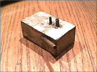

#21 Useril este offline   moshulik
  • Postari: 33
  • Inregistrat: 23-November 05
Postat 09 December 2005 - 10:36 AM
Asa... intr-adevar, principala problema a fost alimentarea cu combustibil. A fost de ajuns sa tzin seringa la un nivel de 10cm mai sus si motorul s-a alimentat ca lumea.
A MERS !!! Adica nu doar a pornit, pentru prima data l-am oprit eu de buna voie, nu s-a mai oprit singur. A mers ca lumea, constant, la turatie "de regim" asa, vreo 10-15 secunde cred, dupa care am coborat nivelul rezervorului si s-a oprit. Motorul se incinsese bine de tot, insa s-a petrecut alt fenomen. Dupa "atata mers" s-a purjat ca lumea si carterul si s-a curatat si cilindrul de uleiul adunat de la tentativele anterioare. Ramanand fara ulei, a pierdut compresia (se auzea cum rasufla printre piston si cilindru) si nu a mai pornit. Asadar procentul de 25% de ulei categoric a fost prea mic. Un alt motiv ar putea sa fie si dilatarea mai rapida a cilindrului fata de piston si faptul ca l-am lasat sa mearga prea putin (nu a apucat sa se dilate si pistonul).
Trebuie sa maresc nivelul de ulei la "standardul" de 33% si sa jonglez apoi doar din procentajul de motorina/spray. Nu stiu de ce, dar am impresia ca spray-ul are muuult mai mult eter decat octan (pe eticheta doar atat scrie, eter etilic si octan). Diseara o sa incerc 33% ulei, 33% motorina si 33% spray.
La inceput, cand incecam doar cu spray si ulei de ricin, motorul dadea "rateuri" aproape la fiecare pala, dar nici un semn sa intretzina miscarea (adica se auzeau niste explozii spectaculoase, dar fara pic de fortza).
Noua problema insa care apare este mirosul infernal pe care il scoate cand merge :D. Trebuie sa-mi pun termopane la geamul dintre balcon si bucatarie si usa dinspre sufragerie http://www.rhcforum....tyle_emoticons/default/smile.gif))))) . Mie personal imi place mirosul ala de motorina arsa incomplet, imi aminteste de drumurile la munte pe vremuri, cu autobuzele care merg prin sate....
Revenind la problema cu rezervorul.
Varianta cu cutii de conserve suna binisor, insa din pacate nu am la indemana nici o metoda de a ma "lega" cu cositor pe tabla cutiei de conserve. Metoda trebuie sa constea din - luat o cutie de pateu - gaurit, extras continutul prin fierbere probabil, apoi montat doua stutzuri - unul de alimentare cu combustibil si altul pentru furtunul care merge la motor. Cu fludor si cositor insa sigur nu merge, cu pistolul de lipit. De asemenea, stutzurile, chiar daca ar fi de cupru, tot nu prinde cositorul pe cupru prea gros, ca disipa prea rapid caldura, iar pistolul de lipit nu are putere sa incalzeasca toata masa obiectului.

moshulik, am eu un rezervor de-asta de care vrei tu
l-am facut acum cativa ani buni din tabla de conserve, cu 3 tevi de mina de pix (aerisire, umplere si alimentare motor), dupa indicatiile unui profesor de la palatul copiilor si l-am folosit cu un motor "diesel" de 2,5 cmc, silver swalow (parca ?)
are aprox. dimensiunile ale unei cutii de chibrituri
a, si mai am cam 250 ml de eter etilic, si un flacon de ulei de ricin (asta cred ca nu mai e bun), folosite tot la motorul respectiv
daca te intereseaza, sunt ale tale, eu nu ma mai ocup de asa ceva (acu' am alte preocupari, cum ar fi de ex. sa fac muschi la picior dand la pedala sa pornesc nipra pe frigul asta http://www.rhcforum....tyle_emoticons/default/biggrin.gif )
www.bazar05.3x.ro

si cum o poza face cat 1000 de cuvinte....
asta-i obiectu'
PS
scuzati calitatea proasta a pozei, da' e facut cu un webcam (prost si asta)
  • Imagine atasata: post-8-1134158328.jpg
www.bazar05.3x.ro
