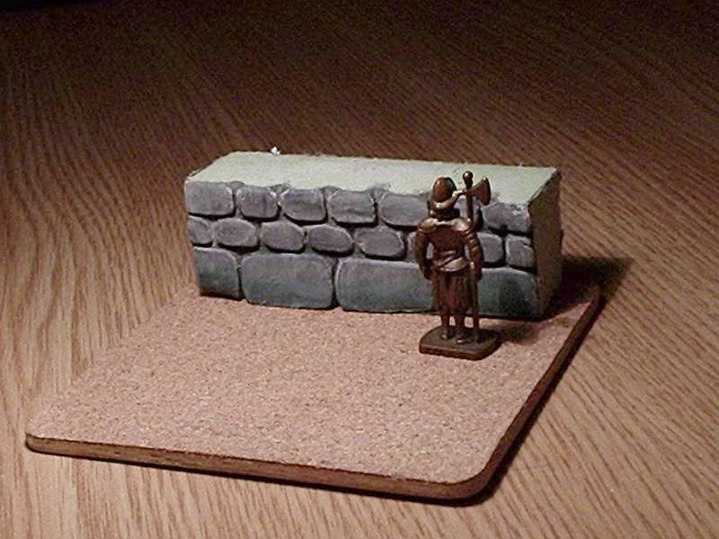

Tot gandindu-ma cum sa-mi fac matrita si inspirat de podul lui Alguhan am testat cum imi merge mana in scrijelit caramizi. Iata in foto ce a iesit.
Aici le-am facut mai regulate....
  • Imagine atasata: post-7-1133738500.jpg
Boardgame is the future!

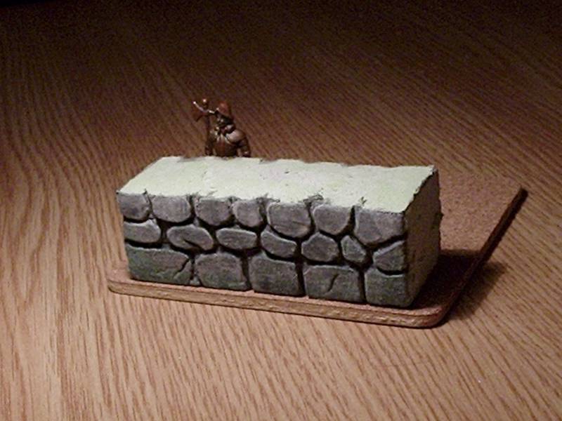

...iar aici le-am dat forma de pietre de rau.
A se observa umbra de acuarela verde de la baza simbolizand muschii suiti pe batranul zid ;)
  • Imagine atasata: post-7-1133738634.jpg

Arata bine doar ca am senzatia ca sunt cam mari rosturile dintre bolovani dar poate ma pacaleste si poza. buna idee cu crestarea unor bolovani.

Alex, zidul tau nu arata rau deloc doar ca poate fi ocolit pe ambele parti.

Postat 06 December 2005 - 12:08 AM
Da, rosturile sunt prea mari, imi trebuie o unealta mai fina pentru zgariat.
Cat despre ocolitul prin ambele parti...tare, subtire si adanca remarca...dar am toata iarna inainte si sper sa apara si castelul :-)

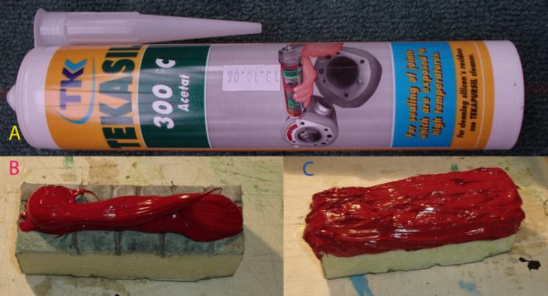

Postat 08 December 2005 - 10:29 AM

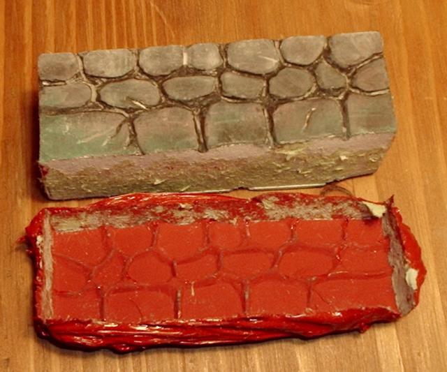

Ok.
Am urmat si Metoda Marinaru (prezentata de Olaf - multumiri multe vikingule).
Am gasit la Metro silicon pentru etansat, pe numele lui stiintificos "Etansant siliconic monocomponent elastic". In poza il puteti si vedea ca sa stiti ce cautati, nu cred sa mai aiba cineva norocul sa gaseasca un angajat de la raion disponibil pentru relatii. Cu toate ca tubul e cam verde, inauntru este silicon rosu.
Am luat bucata de zid si am pus silicon pe el (stanga jos) apoi, cu un betigas, l-am apasat bine sa intre printre "bolovani" (dreapta jos in poza) si l-am intins peste tot.
Acum sunt in asteptare sa vedem cum se desprinde de pe ipsos.
Am mai muiat in silicon si un soldatel de la Revell scara 1:72, adica l-am trantit cu spatele ca intr-o mlastina....dupa 1 ceas, a iesit perfect din matrita fara sa ramana lipit. Siliconul asta mi se pare super pentru asa ceva.
Va tin la curent cu evolutia si astept in acelasi timp sfaturi.
  • Imagine atasata: post-7-1134030580.jpg
Aceasta postare a fost editata de Alex Baccilu: 08 December 2005 - 10:31 AM
#19 Useril este offline   Olaf The Viking
Postat 08 December 2005 - 10:46 AM
Sper ca ai dat si cu ceva vaselina/glicerina/ulei inainte de silicon, ca altfel iese cu tot cu zid. :rolleyes:

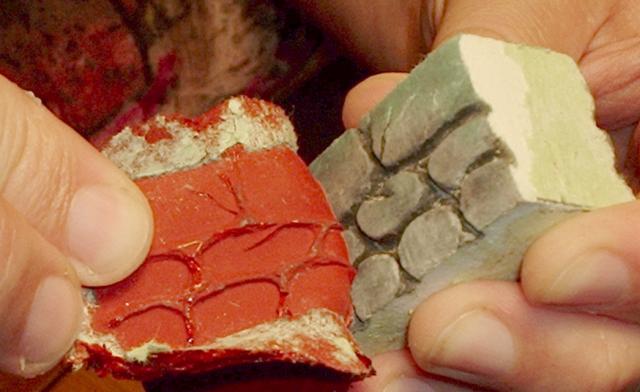

Postat 08 December 2005 - 08:29 PM
Am revenit cu rezultate excelente!
Dupa aproximativ 5 ore de lasat la uscat pe un calorifer m-am apucat sa-i trag pielea de pe cap (cum ar spune Winnetou).
S-a tinut cu dintii dar am tras tare si a iesit perfect. Nu a antrenat nici o farama de ipsos. Iar detaliile sunt intr-adevar super, a copiat toate zgarieturile.
  • Imagine atasata: post-7-1134066591.jpg

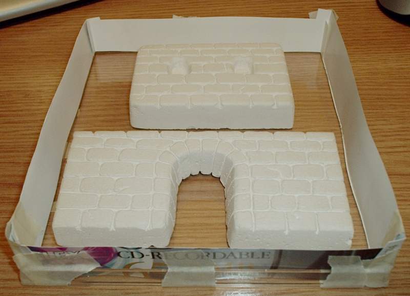

Postat 11 December 2005 - 02:00 PM
Testele continua....
Proiectul meu este sa realizez o fortareata cu latura de 4 inchi pe care o voi folosi in wargame. Vreau sa fac o imprejmuire cu ziduri de forma patrata apoi voi pune un acoperis plat pe care voi mai construi cateva turnulete.
Am inceput cu sculptarea (zgarierea) in ipsos a doi pereti, unul pentru fatada altul pentru lateral.
Pentru latura din spate a fortaretei voi folosi tot partea din fata, cea cu degajare pentru poarta. In functie de rezultate sper sa-mi diversific partile componente ale matritei.

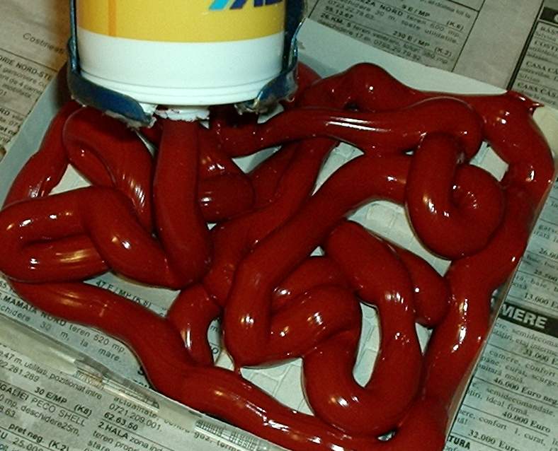

Primul pas, dupa ce am sculptat zidurile, a fost sa le lipesc intr-o carcasa transparenta de CD. Le-am atasat cu putin silicon sanitar pentru a nu se misca atunci cand o sa torn peste ele.
  • Imagine atasata: post-7-1134302403.jpg

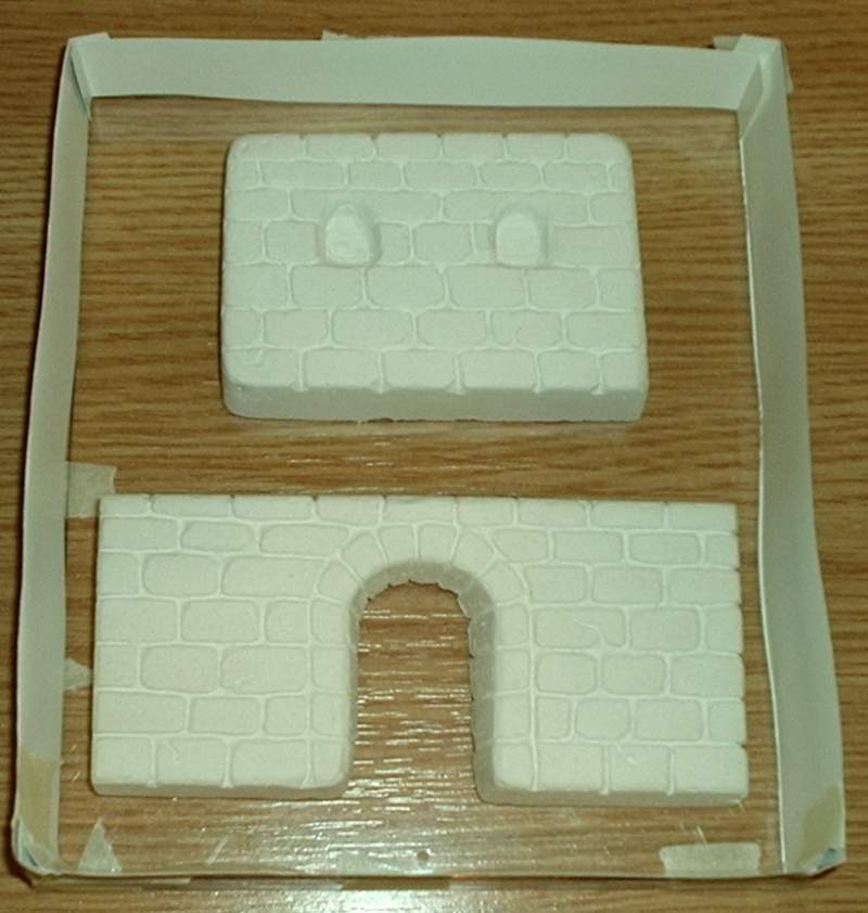

Postat 11 December 2005 - 02:02 PM

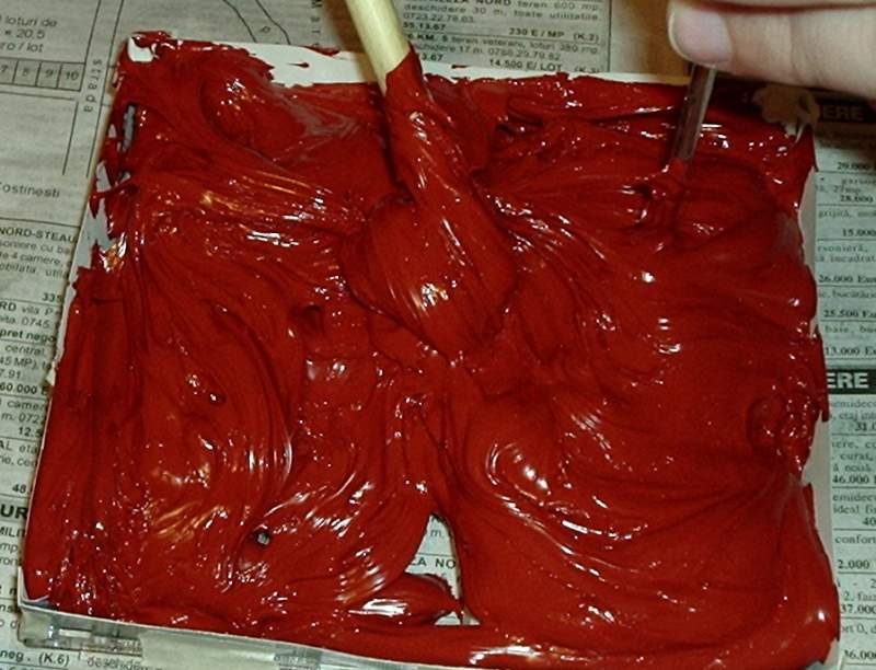

In poza se poate observa ca am inaltat laturile carcasei de CD folosind hartia de la coperta.
  • Imagine atasata: post-7-1134302548.jpg

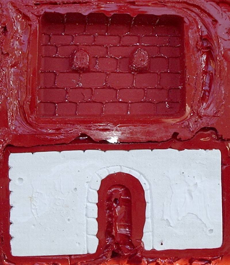

#26 Useril este offline   Alex Baccilu
  • Membru care este
  • Postari: 680
  • Inregistrat: 05-January 03
Postat 11 December 2005 - 02:03 PM
...am turnat siliconul rosu...nu e greu de turnat dar....
  • Imagine atasata: post-7-1134302610.jpg

...e greu de amestecat.
Tare mi-e teama ca a prins bule de aer, e foarte greu de intins peste tot pentru ca se agata de spatula cu care vrei sa-l intinzi.
Am uitat sa spun ca am pulverizat silicon pentru bord de masina peste ziduri si pe fundul matritei pentru a putea sa-l dezlipesc mai usor.
Acum astept sa se usuce, au trecut deja 8 ore si inca mi-e teama sa trag de ea. Am sa mai astept pana maine.
  • Imagine atasata: post-7-1134302809.jpg
