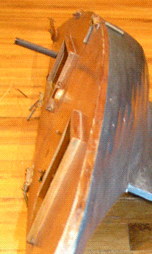

poza
  • Imagine atasata: post-4-1128450330.gif
"vive la deesse"

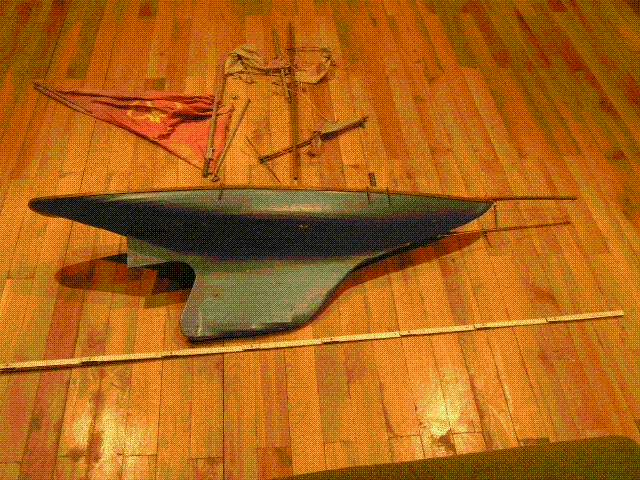

inca o poza
  • Imagine atasata: post-4-1128492697.gif
"vive la deesse"

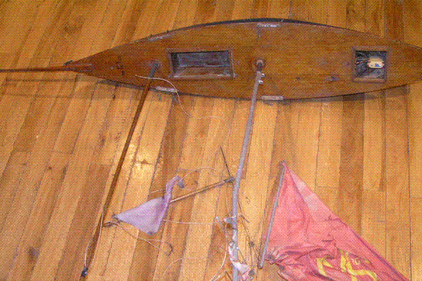

inca o poza.
Imi poate spune cineva cum pot imbraca barca? Acum e imbracata in hartie lacuita si vopsita. O parte din stratul de hartie vine jos. Pot lipi o panza hidrofobizata peste acest strat de hartie, dupa ce il curat bine?
Merci
  • Imagine atasata: post-4-1128492827.gif

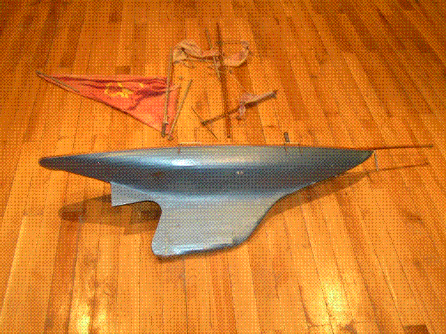

cu panze. Orice sfat, informatie despre cum sa o restaurez imi va fi de mare folos
  • Imagine atasata: post-4-1128493017.gif
