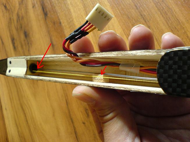

Salutare,
M-am apucat si eu de ceva timp sa construiesc un dlg, am mai avut acum multi ani ceva si chiar daca era greu si fragil zbura acceptabil.
Pentru aripi, am laminat 3 coli de extrudat (6-3-3) apoi le-am slefuit la forma profilului (AG45-46) . Planul era sa tai aripile dar nu am mai gasit transformatorul care il foloseam, oricum primele aripi sunt de test si sunt multumit de rezultat. Pentru 'spar' am folosit carbon 24k, cate doua fasii pe ambele parti, o fasie pe bordul de atac si o fasie de 3k pe eleron. Aripa am acoperit-o cu fibra de 48g si lac pe baza de apa. Au iesit la 61g grame, dar dupa imbinare am ajuns la 130 :| Am prevazut ca aripa sa fie din doua bucati, si a fost cam traumatizant sa o tai. Tijele de legatura sunt puse intr-un mic unghi astfel incat se fixeaza destul de bine.Fisier atasat  10367193_10203051883771638_8675752984217081717_n.jpg (136.16K)
Coada este o teava de carbon de 10mm (15g) care pare sa fie suficient de rezistenta, la precedentul am avut 6mm care era destul de flexibila.
Ampenajele le-am facut din extrudat de 3mm imbracat in fibra de 18g, cu intarire de carbon 3k pe ambele parti, par sa fie rezistente pana la proba contrarie.
Pentru elevator am facut doua suporturi in V (http://www.rcgroups....=595551&page=72), si nu m-am decis care sa-l folosesc, unul e lat de 45mm si are 2.1 grame fara suruburile de prindere, celalalt are 30mm si 1.8 grame fara surub. Pentru actionarea acestuia trebuie sa decid intre o tija de 1mm carbon sau pull-spring.
Directia este momentan fixa, dar pot foarte usor sa o convertesc la pull-spring.
Eh, acum a venit partea grea, alegerea/pozitionarea servo-urilor.
Am 3x D05010MG (http://www.hobbyking...idProduct=36289) si 4x BMS-306BB (http://www.hobbyking...?idProduct=8757) plus o sacosa de HXT 500/900. Nu stiu insa daca D05010MG ar face fata la comenzile pull-spring. Am citit foarte multe forumuri dar nu am reusit sa determin ce forta este necesara pentru arcuri.
Am scris destul, sa rezum cu intrebarile.
- Ce suport pentru profundor sugerati, cel lat sau cel mai ingust/mai usor?
- Ce servouri si unde sugerati sa folosesc?
- Ce forta trebuie sa aiba arcurile pentru directie / profundor (full flying)
Multumesc anticipat!

Salut si felicitari pentru constructie ! Aripa demontata e un pic riscant de realizat, nu ajuta prea mult avand in vedere ca 1.5m incape lejer in orice masina si cu transportul nu vad o problema.
Pe viitor te sfatuiesc sa tai aripile la fir cald pentru a obtine profilul exact si cu torsiunea pe capete.
Suportul la profundor tip balansoar, un V din carbon si profundorul prins cu doua urechiuse din otel. Marele avantaj este ca nu mai trebuie sa nimeresti incidenta ca in cazul celor fixe si e mai usor de centrat.
Servo cele mai ok pret/calitate sunt HS-45HB mini iar pe directie unde ai solicitari mai mari la lansare unul cu angrenaje metalice.
Arcurile pentru pull-spring nu trebuie sa fie nici prea tari pentru ca soliciti servo insa prea moi s-ar putea sa nu-l poti scoate din viteza. Totdeauna firul sa traga profundorul in sus si arcul sa il dea in jos. Ca si exemplu eu folosesc coarda de chitara de 0.4mm in Z si e suficient.

@Zippo
Poti sa-mi spui te rog dimensiunea dintre picioarele arcului si unghiul la care le-ai indoit? Eu am doar tije de 0.3 si 0.5. Din cate am vazut se recomanda 0.5 la 50mm intre picioare (pentru indoire in U) , la tine pare mult mai putin.
Pe unde am mai gasit lumea recomanda ca arcul sa ridice profundorul, motivul lor ar fi fost ca in cazul ruperii/dezlegarii firului planorul nu intra in pamant. (se pare ca se intampla mai des asta decat ruperea arcului).
Ca si specificatii D05010MG pare sa bata HS-45HB (in realitate are 1.2kg/4.8v) dar este digital si mi-e ca o sa consume destul de mult in pull-spring.

Foto nu-mi apartine, am sa fotografiez si V-ul meu , oricum la acest sistem de fixare a profundorului eu am optat pe comanda rigida din otel sau tija carbon 0.8 in camasa de plastic in locul pull-spring.
Firul ma indoiesc sa se rupa vreodata, e fir textil pescaresc sau kevlar.
Nu stiu ce rezolutie are acel servo, eu ti-am dat un exemplu doar, sunt foarte multe variante de unde sa alegi.
Nu inteleg pentru ce ai folosit lacul... la fibra de sticla ??? :) peste rasina sau inainte?

Am dat jos fibra de pe fuselaj, l-am mai smirghiluit si facut canopia, am acoperit din nou cu fibra dar am fost mai cumpatat cu lacul astfel incat a iesit la 34 de grame (in poza se vede cum arata dupa ce a arat un drum la cateva aterizari ..) Fisier atasat  IMG_20140615_181256.jpg (53.12K)
Am hotarat totusi sa folosesc directia si i-am facut un arc foarte slab, din sarma de 0.3 lat de 3cm, l-am fixat in doua bucati de ac de seringa. Dupa cum am zis, e foarte slab, cam 20g la capatul rudderul dar s-a dovedit a fi suficient. A urmat chinul introducerii firului de pescuit printr-un tub metalic de 0.8mm cu ajutorul caruia l-am fixat. Datorita faptului ca oricum era greu de bot i-am facut si un mic suport pentru a proteja partea mobila. A ajutat avand in vedere ca la cel vechi dupa o zi de zbor trebuia sa schimb directia :)Fisier atasat  IMG_20140615_181354.jpg (80.01K)
Am montat servo-urile 3xD05010MG eleroane si profundor si BMS-306BB pe directie, par sa fie toate ok, nu s-au plans deloc cu flapsurile trase.Fisier atasat  IMG_20140615_181133.jpg (130.88K)
Planuiam sa folosesc o celula de 850mah, dar nu prea iesea echilibrarea. Am scos carcasa de la receptor si l-am usurat cu 5.2g, am renuntat la ridicatorul de tensiune (par sa mearga toate servourile ok pe 1s desi bluebird-ul zicea lumea ca nu merge..) care avea si el 3g. Si cu o celula de 400mah (aveam 3 facute pentru Alula) se echilibreaza perfect la 80mm de BA. As putea sa merg si mai departe punand bateria in spatele receptorului,dar trebuie o vreme mai linistita pentru teste. S-ar parea ca si 850mah ar merge in spatele receptorului, echilibrandu-se aproape de 70mm (poate e o varianta pentru vremuri mai vantoase, ca azi). La Alula stiam ca pot sa zbor linistit 3 ore cu 400mah asadar am pus un timer de 1h pentru a fi conservativ (celulele dupa 1h sunt intre 3.83 si 3.9, deci 50-60%).
Din suportul in V care mi-a ramas am fabricat blade-ul, care e in forma de T care intra ~2cm in aripa. Nu l-am solicitat prea tare dar pare sa tina,s-a delaminat putin pe partea inferioara fibra, dar voi introduce niste epoxy cu seringa.
Greutatea finala e undeva sub 260g (avea 255 inainte de blade si maruntisuri pe la canopie), incarcarea iese sub 12g/dm2 (are anvergura de 140cm)
Aripa din doua bucati pare sa tina, am pus scotch pe toata lungimea taieturii si nu am avut probleme.
Cel mai lung zbor a fost de ~7 minute, erau rafale de vanturi din mai toate directiile, uneori ajuta panta, dar era si termica suficienta.
