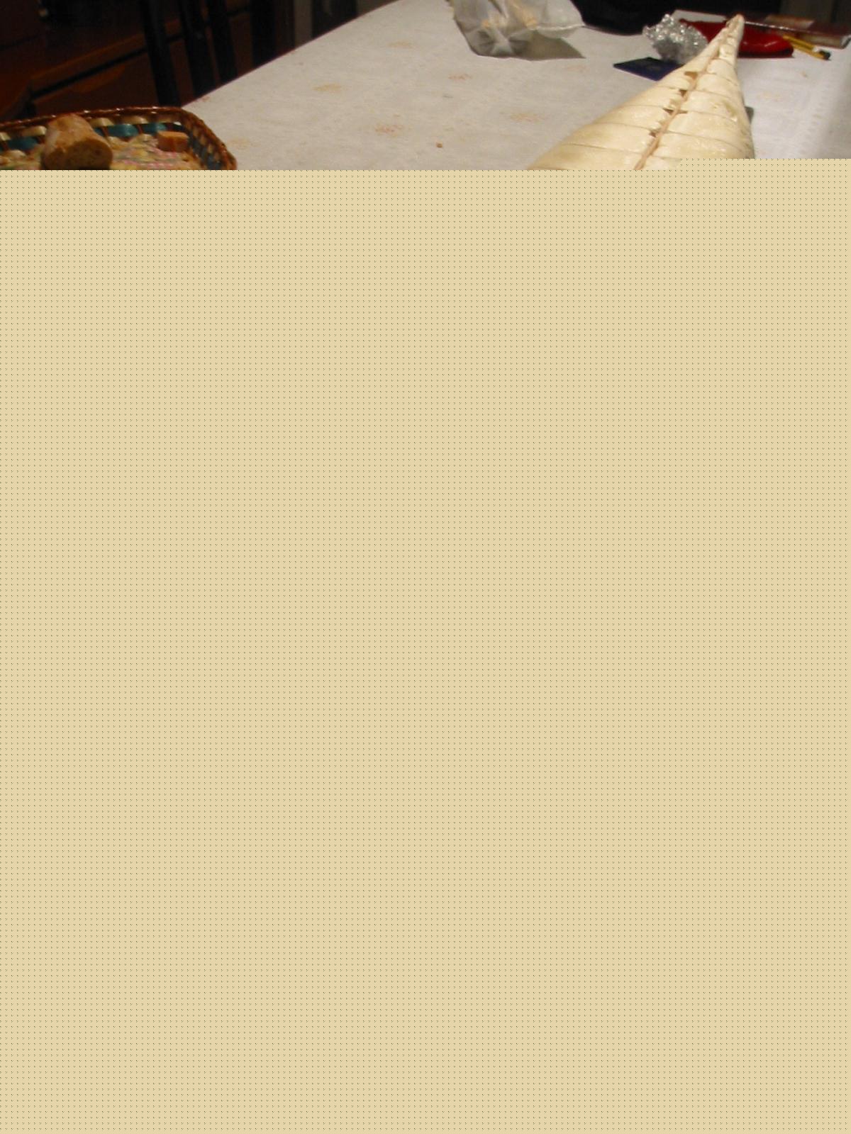

incearca sa imbraci corpul cu spuma poliuretanica,il finisezi si pe urma sper ca va fi mai usor.
ceva in genul acesta
il poti imbraca foarte usor cu orice.
