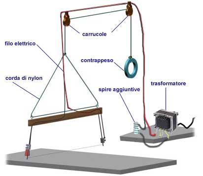

Din documentatia aia in italiana si din cele spuse de tine mi-am format cat de cat o imagine depre felul cum arata
  • Imagine atasata: post-8-1125399724.jpg

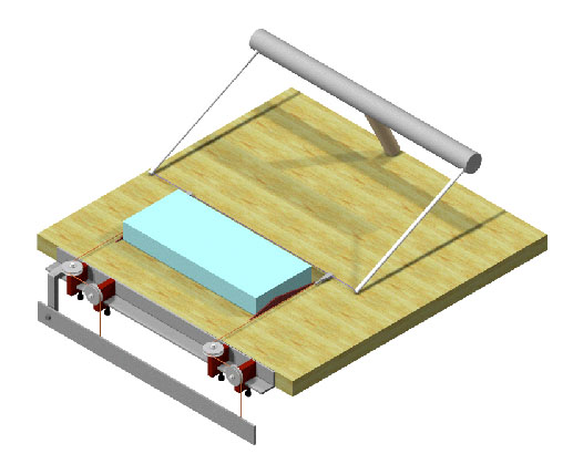

salut uite ceva lincuri uitete la poze (daca mai stii si engleza e mai bine)
instalatie fir cald 1 *
iar despre forma aroipii tai doua matrite (extremitatile aripii si cu firul sprijinit tai) o sa vezi in poze
alte poze * alta
  • Imagine atasata: post-8-1125402769.jpg

EVRIKA
In sfarsit daorita lui didisor si a link-urile sale,s-a prins si de mine ceva.
