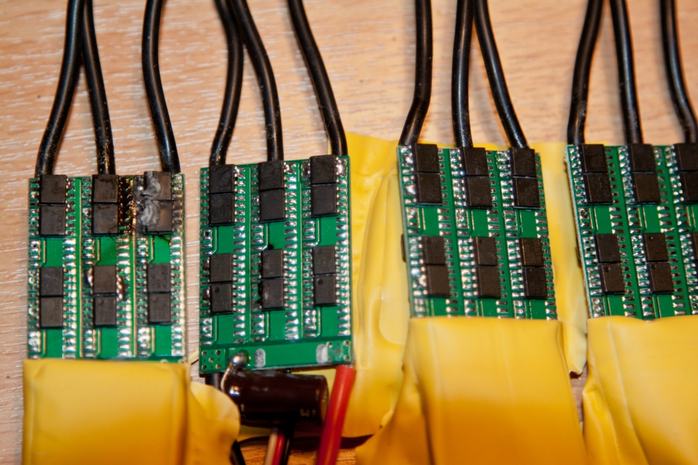

Am un esc, primit de la cineva dar a venit fara folie pe el, fara eticheta fara nimic, dupa cum arata am gasit pe net ca ar fi mystery cloud 30A dar nu sunt sigur, cine mi l-a dat spunea ca ar fi de 20A, cum pot testa sa aflu care este curentul maxim? 20 sau 30? sau cum ii pot testa limitele fara sa il ard evident:)

si poze, poate recunoaste cineva si ma ajuta :)
Imagine atasata: esc1.jpg
Imagine atasata: esc2.jpg

daca fiecare fet ar tine 5A atunci ai pe fiecare faza 30A, daca tine 4A atunci ai 24A pe faza si tot asa! :) ce scrie pe circuit e cel mai important! poti specifica sau pune o poza cu unul in detaliu? fiind 6 circuite pe faza nu se poate sa fie fix 20A am calculat aiurea :) eroare de craciun!

As incepe cu un consum de 10A si as vedea cit se incalzesc feturile,apoi 20A si tot asa.
Oricum e recomandat un radiator.Imagine atasata: 472768781_360.jpg
Chiar daca e declarat 30A e mai sigur un consum de 20A maxim.

radiatoare are doua, unu pe fet-uri si unu peste atmega si bec, sunt din acelea simple doar placa de aluminiu cu pasta termo, fara aripioare, multumesc de informatii, am sa verific, pacat ca am apucat sa il trag in termo:) dar il scot si pun altu :)

Sunt de 30A, caci astea sunt cele de 20A:
http://www.goodluckb...18577_c16da.jpg
Se si vede spatiul liber unde poti pune un al treilea FET si le faci de 30A.
Incalzirea este irelevanta la ESC de generatie noua N-FET total, cele de 20A deja se livreaza fara radiator de loc daca sunt fara BEC.

aha, l-am desfacut iar si m-am chiorat cu lupa pe fet-uri pe unele am gasit ca sunt de 13 amperi continu si 50 amperi pulsat, iar la restu nu am gasit data sheet-ul inca:) sunt de 30 amperi, au si atmega8 :) oare ce simonk merge pe ele?
multumesc mult de ajutor.
