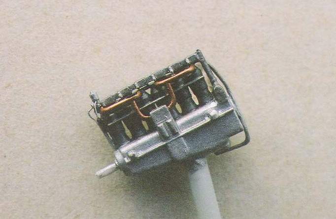

De data acessta s-a inceput cu motorul. Dupa asamblare, cilindrii s-au vopsit cu MM1404, blocul motor cu MM1781 iar partea superioara cu arcurile supapelor in MM1415. Tevile de admisie si esapamentul au fost vopsite cu un amestec ce imita cuprul. Inainte de montare s-a facut putin drybrushing. Din pacate munca inutila: dupa asamblare, din motor nu se mai vede decit partea superioara cu arcurile supapelor si teava de esapament!

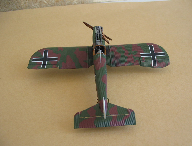

Am icercat sa aflu curolrile reale dar cautarile au dus la confuzii si mai mari:
a) avionul nu ar fi fost vopsit in doaua culori pe extrados cu doar in verde, petele rosii fiind urme de ….oxizi
http://www.rhcforum....tyle_emoticons/default/cool.gif nu s-au pastrat mostre de culoare din acea perioada
c) in muzeu se afla un aparat vopsit pe extrados in nuante de maro si verde
d) camufaljul pentru J9/DI nu este stabilit cu certitudine. Un raport oficial privind un aparat DI gasit abandonat la Evere, linga Brussels, in noiembrie 1918 si publicat in revista Flight din 1920 arata ca fuselajul era vopsit in “chocolate brown” cu exceptia partii de dedesupt, unde era aplicat un pigment alb. Aripile erau vopsite in verde pal (pale green), cu pete neregulate de mov (mauve) pe extrados si cu alb pe intrados. Directia si profundorul erau albe in intregime. O examinare mai atenta a fuselajului a dovedit ca sub stratul de vopsea “chocolate brown” exista un strat de culoare verde pal. Vopselele erau in intregime mate.
Este cunoscut faptul ca cele mai multe avioane Junkers D.I aveau depus doar un strat superficial de vopsea, fara grunduire iar schema de vopsire in verde si mov era destul de raspindita in epopca. Un alt raport oficial referitor la un Junkers J4 capturat in 1918, arata ca aparatul era vopsit intr-un strat subtire de vopsea mata. Partea superioara era vopsita in culorile obisnuite (usual) verde si mov iar partea inferioara in alb-albastrui (bluish-white)
Pina la urma, vopsirea a fost facuta in conformitate cu indicatiile din prospect: intradosul cu RLM 65 (setul Revell) iar extradosul cu pete de MM1591 si un amestec de 10 parti Humbrol 73 si o parte Humbrol l90.

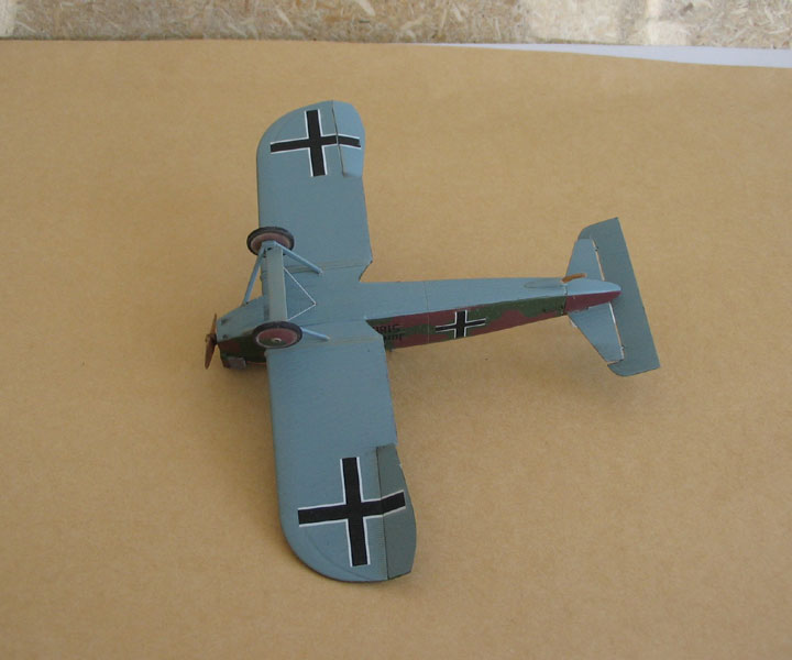

La vopsire s-au folosit masti decupate din prospect, dupa ce acesta a fost marit la scara necesara.
S-au motat mitralierele (vopsite cu MM1405 si drybrush cu MM1781), elicea (imitatie de lemn) trenul de aterizare, bechia si deriva (vopsita in alb).

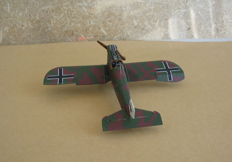

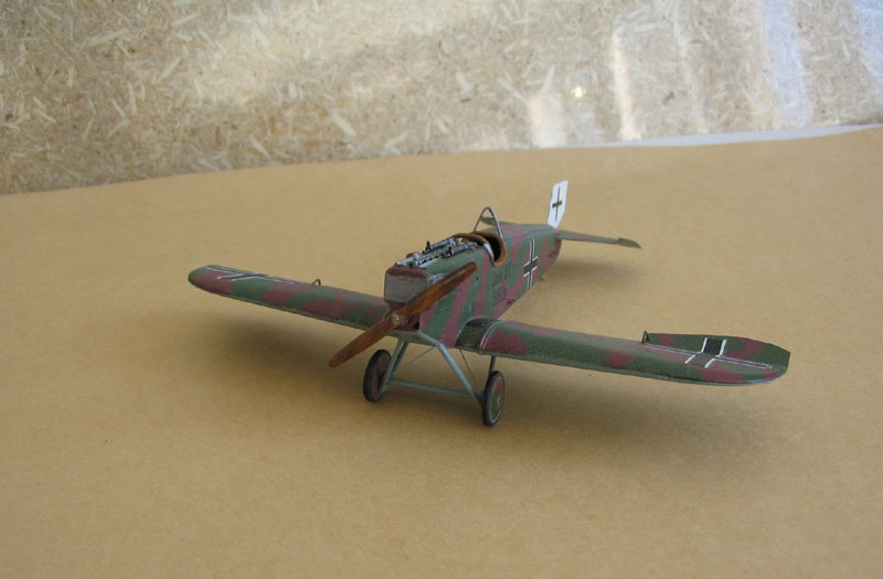

Postat 03 May 2005 - 02:50 PM
Emotii au fost cu decalurile: se vor aseza bine pe acele omduleuri? Ei bine da: s-au asezat excelent, fara silvering, fara sa se rupa. (Pentru decaluri s-au folosit “zemurile Wurger”)
A urmat un usor drybrushing cu aluminiu, nitel fum pe aripa dreapta si…bun de dat cu lac Maimeri, amestec semimat.
