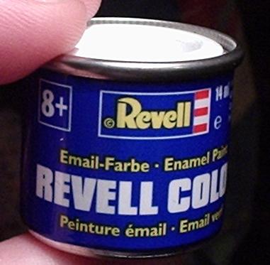

Mi-am luat niste cutiute cu vopsea Revell si sunt tare suparat.
Vopseaua alba e perfecta, prinde excelent.
Cea albastra, cea gri si cea maron parca ar fi diluant colorat, pur si simplu nu sta pe model, arata ca apa cu o tenta de culoare. Ramane foarte vag pe fundul adanciturilor dar nu se compara sub nici o forma cu cea alba care a prins perfect. Pur si simplu nu prinde, e mult mai diluata ca cea alba, nici pe pensula nu sta cum trebuie.
Am luat teapa sau se prepara ceva-cumva? :D :D
Am dat 76 mii lei pe o cutiuta de 14 ml, scrie pe ea EMAIL si pe capac SM301. Pun si o poza. Observati ca in cutele pantalonilor a ramas o vaga umbra albastra dar pe zonele inalte nu sta deloc.
Va rog ajutati!

iata si cutia

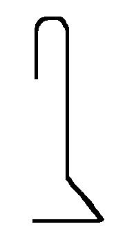

Foloseste ansa de metal la amestecare nu scobitoare de lemn ca se poate impregna in lemn solventul vopselei. Eu imi fac anse din agrafe de birou, le indoi sa obtin un fel de "T".
La scobitoare ai si dezavantajul ca agita fundul recipientului doar pe o suprafata cat varful ei, adica mai deloc. Cu ansa asta râcai tot fundul si mai ales marginile intre fund si pereti.
Nebunia merge si mai departe: agrafele de birou cele mai bune sunt cele care au colturile rotunjite pentru ca cele care au colturile la 90 grade se rup cand le indrepti. :D
