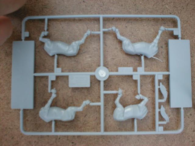

5. patru rame identice din care se asambleaza corpurile cailor (fara cap si harnasament care sunt pe rama cu figurine) precum si postamentele pentru ei
  • Imagine atasata: post-7-1109928747.jpg

Rama pentru cai contine corpurile cailor, sunt sub forma a patru jumatati. Astfel prin asamblare diferita se pot obtine patru posturi diferite. Pentru capetele cailor exista doua posibilitati: un cap normal, in care se vede fraul si zabala, si un altul in care fruntea si gatul sunt acoperite de armura.
