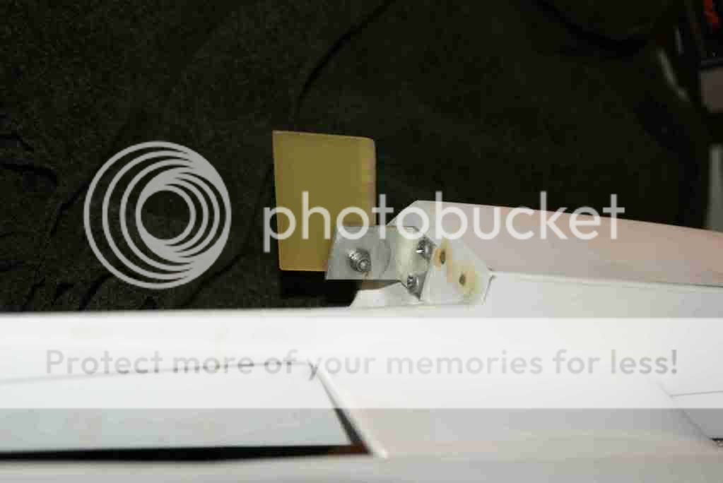

#5 Useril este offline   darwin78
  • Postari: 149
  • Inregistrat: 13-September 09
  • Location:Ploiesti
Postat 07 January 2010 - 09:50 PM
Dimensiunile ei sint 86x44.Care motor crezi ca ar merge? Power 700/13,Roxxy 3656/6 sau Feigao 10XL cu un singur acc.Li-Po 5000mA 11,1V.

#6 Useril este offline   RC1
  • Postari: 453
  • Inregistrat: 25-July 08
Postat 07 January 2010 - 10:10 PM
Trebuie masurat spatiul ramas pt motor si pack-uri pe acolo. Cred ca va trebui sa o intaresti cu fibra si sa renunti la ceva separatoare..
Cu brushed nu prea am mai vazut barci facute in ultima vreme.
Ai nevoie de un brushless de 36 diametru sigur. Feigao e ok de roxy nu am auzit prea multe de bine.
Inainte de a alege motrul incearca sa masori ce spatiu ai in barca ai de pus acolo un motor cu dia de 36 si lungime de peste 50 iar packul are minim 15cm lungime si 5 cm latime plus receiver regulator etc..
In plus centru de greutate trebuie sa pice fix in spatele "sponsoanelor" ca pe romineste nu stiu cum sa le zic :rolleyes:
si mai trebuie sa te gindesti cit de tare vrei sa mearga ca de aici rezulta si banii pe care ii dai pe electronica..
