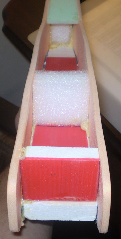

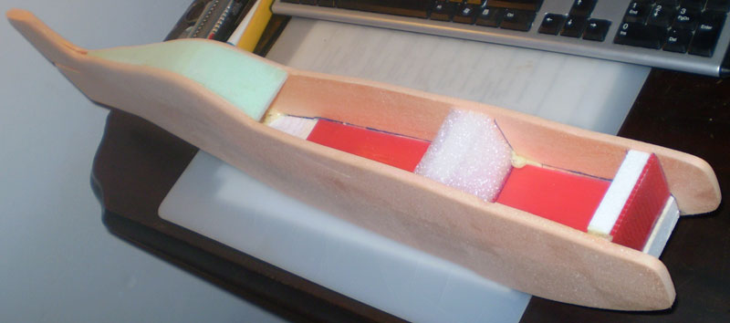

Fuselajul ( 68 gr. ) :
  • Imagine atasata: fus_1.jpg
  • Imagine atasata: fus_2.jpg
  • Imagine atasata: fus_3.jpg
  • Imagine atasata: fus_4.jpg
Aceasta postare a fost editata de pccdtk: 10 September 2009 - 09:07 AM

Ciitind un post in legatura cu modelul SE5 ma hotarasem sa trec la realizarea unui biplan si asa cum marturisisem in acel post aceste modele cu 2 aripi imi erau mai putin simpatice, ca sa ma exprim mai elegant. Dar atitudinea mea s-a schimbat mai ales in urma pilotarii unor astfel de model in simulator. Spuneam de SE5. Am taiat toate partile componente si eram pe drumul cel bun spre a-l construi cand am dat de modelul, din clasa biplanelor, care avea sa ma cucereasca. Acesta este Pitt's-ul. Intro saptamana l-am adus la stadiul in care se vede in imagini. Fazele intermediare nu au fost imortalizate datorita faptului ca toata "actiunea" s-a petrecut la job.... :rolleyes: iar acolo nu aveam camera la indemana. Planul si inspiratia au venit de la cei de pe rcgroups.
Mai e de lucru la el dar sper in curand sa-l pot zbura pentru a ma convinge de calitatile lui si in realitate...
Cum vin "fondurile structurale" voi lua servourile si motorul. :)
Chiar, nu prea am idee ce motor sa folosesc si poate ma ajutati cu un sfat. In stadiul in care este are 196g.
  • Imagine atasata: 2.jpg
  • Imagine atasata: 1.jpg
  • Imagine atasata: 4.jpg
  • Imagine atasata: 3.jpg
Aceasta postare a fost editata de jetix: 13 October 2010 - 07:48 PM

Vezi postareajetix, la Oct 13 2010, 08:43 PM, a spus:
1.Cum vin "fondurile structurale" voi lua servourile si motorul. :)
2.Chiar, nu prea am idee ce motor sa folosesc si poate ma ajutati cu un sfat. In stadiul in care este are 196g.
1. Cred ca iti va place ( adrenalina pura cu un motor > = 6-700 gr.tractiune ) .
2. Doar depron la 196 gr. ? Bravo !!! Cred ca te vei incadra in 450-500 gr. gata de zbor. Eu m-am complicat facandu-l demontabil ( a iesit sensibil mai greu si in plus pierd ~ 15 minute sa-l montez si reglez la camp )
