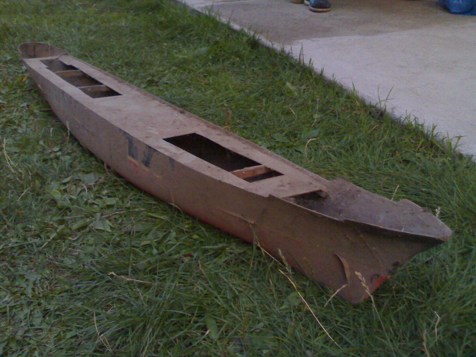

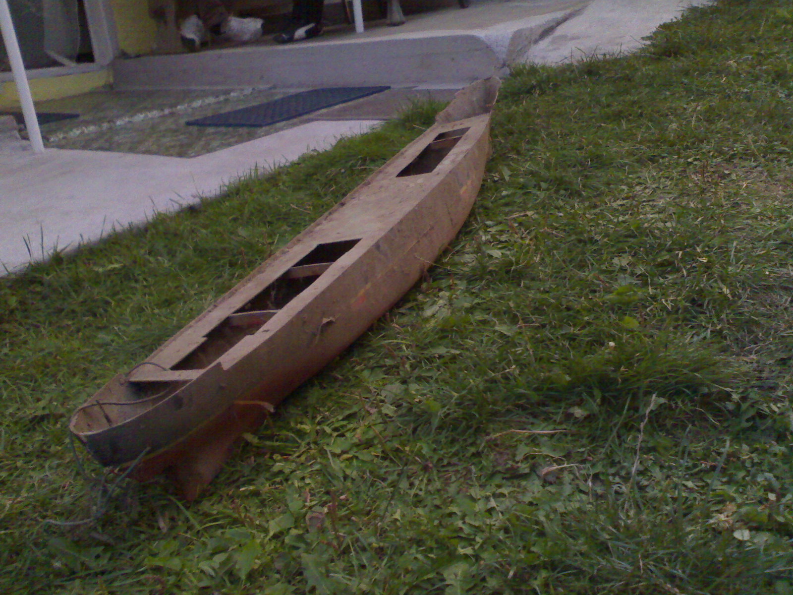

Buna ziua Dlor!
Am o coca tip "Bogdan Minitehnicus" :rolleyes: si m-am tot gandit ce sa fac cu ea... modelele tip Riva nu m-au atras prea tare, asa ca, cu sfaturi de la cativa baieti de pe RCGroups, am ales tipul asta de salupa rapida.
Motorizarea (deocamdata) este data de 2 bucati 755, elice 35mm, ax 300mm compact MPJet (de la Galati). Mai incolo va avea doua brushless 540 si doua elici 35 sau 40 Raboesch 3 sau 4 pale (mai la anu' un pic). Avand un consum mic, pot pune deocamdata un singur Rookie 35A, 12V, faza a doua fiind doua Turnigy Trust de 55 sau 70A.
Structura ajunge la taiat luni, deci o sa prinda forma binisor.
Am inca de sapat la capitolul switch-uri, lumini, sirene, tun cu apa, etc...

...cam mici elicile de 35 pe motoarele alea, cred ca tripalele de 40 sunt mai ok ,pare o coca destul de maricica !!!

:) imi place ideea cu servoul intre carme si arata si bine, parerea mea ca suportii de fibra pe care sta suportul de eluminiu al motoarelor imi pare cam slabut.
Spor la treaba

acu am observat ai folosit motoare de 700 cu mustiucul de prindere pt seria 600, cum mere si cum ai facut marcajul?

Placa de aluminiu nu e numai suport... e si adaptor de la 25mm la 29mm. Gaurile sunt date la 45grade, cu grija maxima la centrare. A trebuit sa frezez din clopotul de prindere ca sa poata incape suruburile M4 pentru motor. Apropo, dupa ce l-am prins de coca, suportul este foarte solid.
